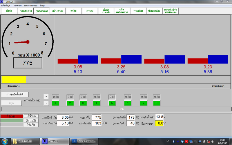

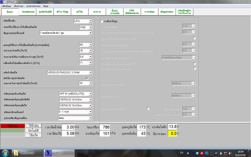

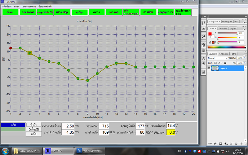

    หลังจากตามหาตัวยึดรางหัวฉีด
    จนคิดว่าน่าจะได้จุดแก้ไขติดตั้งรวมทั้งวิธีที่ลงตัวแล้ว
    แต่ยังไม่ได้ลงมือทำสักที
    ตามกระทู้นี้ครับ
    http://www.thaitritonclub.com/forum/showthread.php?t=50239
    ก็เลยไปซื้อสายจูนมา
    ตอนต่อสายทดลอง โดยช่างที่ขายสายจูนให้
    ช่างให้ความเห็นว่ากราฟเดิมมันแปลกๆ
    ตามนี้ครับ
    (ซื้อสายอย่างเดียว ไม่ได้ให้ช่างจูน อยากหัดจูนเองครับ)
    ชื่อ:  Untitled-1.jpg
ครั้ง: 3861
ขนาด:  114.0 กิโลไบต์
    ชื่อ:  Untitled-12.jpg
ครั้ง: 3086
ขนาด:  118.9 กิโลไบต์
    ชื่อ:  Untitled-11.jpg
ครั้ง: 3382
ขนาด:  227.1 กิโลไบต์
    ลืมแคปหน้าแมพมา...ครับ

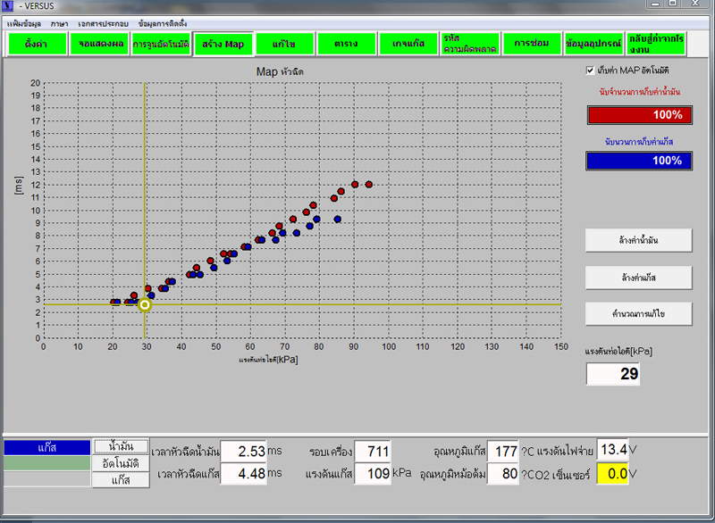

    มาตรฐาน ตอบ: |||||||||||||%> วิธีจูนแก๊ส Versus มีเทคนิคอะไรบ้างครับ ????????????????????
    ช่างบอกว่า
    ถ้ายังไม่ได้แก้ไขความยาวสายหัวฉีด และรางหัวฉีด
    ก็ไม่ต้องเริ่มที่จูนอัตโนมัติก็ได้
    ให้ไปวิ่งสร้าง Map ได้เลย
    ผมก็ลงลองวิ่งดู
    ในกราฟ อนาจมากก..ถนนรถติด วิ่งได้ไม่เกิน 100
    ต้องวิ่งจากเกษตรนวมินทร์ ไปจนถึงสุดหมู่บ้านนักกีฬา ย้อนกลับมาดินแดง
    กว่าจะวิ่งครบ 100% ก็หน้า รพ.ปิยะเวศ กระนั้นความเร็วก็ยังไม่ครบทุกช่วงเลย
    สงสัยคงต้องแก้ไขรางหัวฉีดให้เสร็จก่อน แล้วค่อยจูนใหม่หมดทีเดียวดีกว่า
    ระหว่างนี้ก็ใช้อย่างนี้ไปก่อน
    ชื่อ:  Untitled-10.jpg
ครั้ง: 2372
ขนาด:  204.4 กิโลไบต์
ครั้ง: 2748
ขนาด:  272.5 กิโลไบต์
    ฝากน้าๆ ช่วยให้ความเห็นเรื่องกราฟ และเทคนิคอื่นๆ ด้วยครับ
    ปล.ผมเองคุยกับช่างเรื่องจะแก้ไข ขยับถังแก๊สเข้าไปด้านใน แล้วใส่ยางอะไหล่ได้เหมือนเดิม
    โดยช่างทำการวัดถังวัดขนาดรถ รอประเมิน โทรแจ้งราคาอยู่
    คืบหน้ายังไงจะมาแถลงไขอีกทีครับ

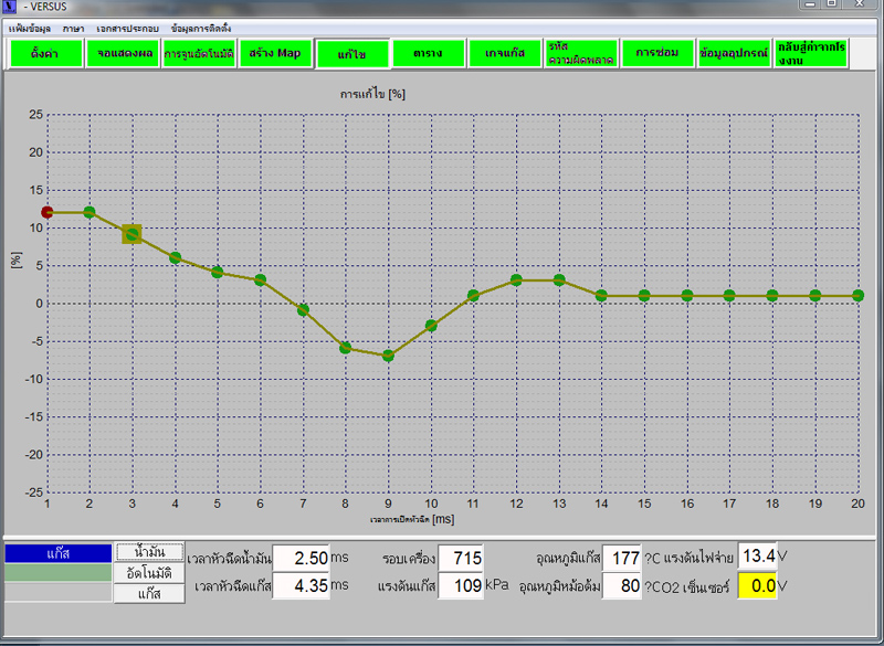

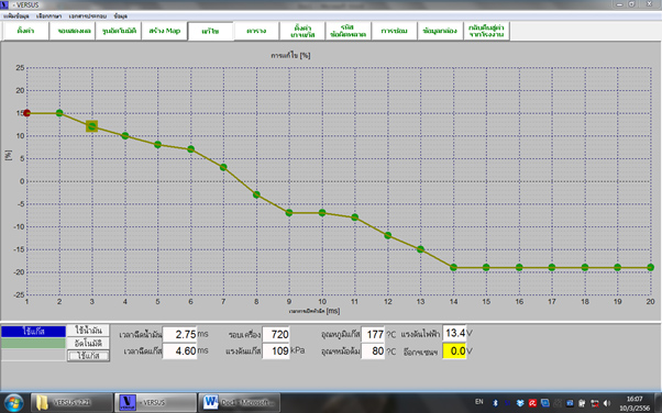

    หลังจากแก้ไขรางหัวฉีดแล้ว
    (กล้องไม่อยู่เลยไม่ได้ถ่ายภาพมาครับ)
    ก็เลยลองจูนมั่วๆ สร้างแมพมั่วๆ
    (คิดง่ายๆ ผมซื้อสายมาห้าร้อย ขับจูนเองเสียน้ำมันอาจสักสองสามร้อย
    ยังดีกว่า เข้าศูนย์ โดนแระขั้นแรกค่าเช็คสภาพสามหรือร้อย ค่าจูนอีกพันนึง
    ไหนจะค่านู่นค่านี่...ซึ่งผมคิดว่าผมน่าจะทำได้ ก็เลยทำเองลองดู....
    รถเราเองกลัวอะไรครับ ๕๕๕)
    ผลที่ได้ประมาณนี้
    ชื่อ:  c.jpg
ครั้ง: 2245
ขนาด:  127.1 กิโลไบต์
    ไม่รู้ดีไม่ดี
    แต่เท่าที่ขับ รู้สึกว่ารถมีกำลังมากขึ้น
    เร่งได้ตามเท้า ไม่มีหน่วง ไม่กระตุก
    พฤติกรรมผมจะขับคล้ายๆ ดีเซล คือ ไม่เคี่ยนรอบเครื่องมาก
    แต่จะชอบขับเกียร์สูงๆ ไล่จากรอบต่ำๆ ค่อยๆ ไต่ความเร็วขึ้นไป
    ซึ่งหลังจากจูนแล้ว การเร่งจากรอบต่ำ เครื่องมีกำลังค่อยๆ ไต่ขึ้นไปได้ดีกว่าก่อนหน้ามากๆๆๆๆๆๆๆๆๆๆๆๆๆๆๆๆๆๆๆๆๆๆๆๆๆๆๆๆๆๆๆๆ
    ไม่มีอาการคล้ายๆ เครื่องเขกหรือกระพือ กดคันเร่งจมรถตื้อหลายวิ
    ถือว่าขับดีขึ้นในระดับที่พอใจ
    แต่ยังไม่ได้วัดการบริโภคพลังงาน
    คงต้องรอจังหวะได้เดินทางไกลๆ ก่อนครับ
    ปล.ขอบคุณน้าตี๋
    Airbone plus ที่ผมโทรไปปรึกษาเรื่องการจูน ซึ่งรบกวนการท่องเที่ยวของน้าครับ
    แก้ไขครั้งล่าสุดโดย iamday : 10-03-2013 เมื่อ 22:51

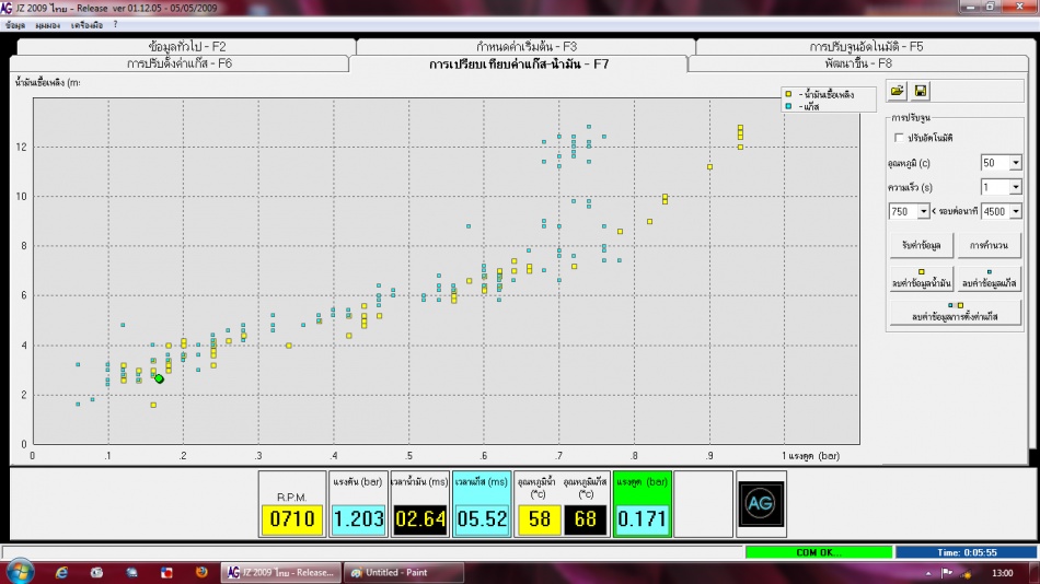

    จะว่าไป ผมยังดูกราฟนี่ไม่ค่อยเข้าใจเท่าไหร่
    ต้องทำความเข้าใจสักพักก่อนครับ
    34771
    102

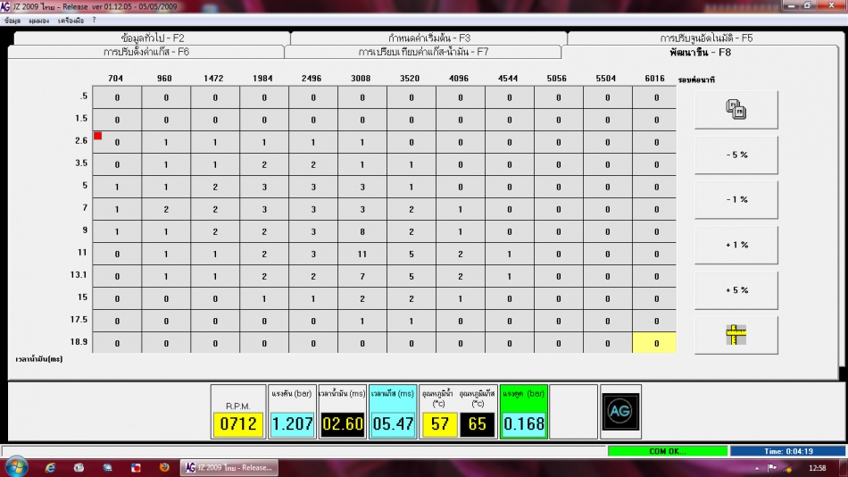

    ของagชื่อ:  f6 feb13-2013.jpg
ครั้ง: 2114
ขนาด:  165.8 กิโลไบต์ชื่อ:  f7 15 jan 13.jpg
ครั้ง: 2114
ขนาด:  135.5 กิโลไบต์ชื่อ:  f8 feb13-2013.jpg
ครั้ง: 2111
ขนาด:  143.5 กิโลไบต์
    34771
    102

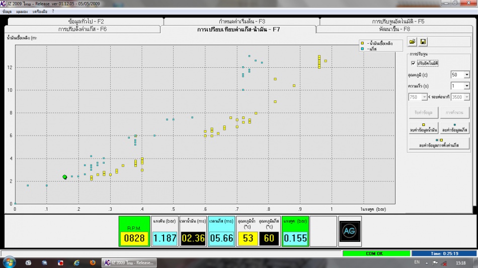

    หน้า f7 ปัจจุบันชื่อ:  f7 feb13-2013.jpg
ครั้ง: 2181
ขนาด:  139.3 กิโลไบต์
    ของผมหม้อ โทมาหลังเงิน มันเล็กไป ภาพรวมช่วงปลายยังจ่ายไม่พอ กะจะเปลี่ยนเป็นหลังทอง+ท่อ 8 มม. แต่ตอนนี้ก็เนียนมากแล้วละ เลยเฉยๆอยู่

    น้าเดย์
    เริ่มต้นจูนใหม่เลย ไม่ต้องวิ่งจูนสร้างแมพหรอกครับ เสียเวลาเปล่าๆ
    เดี๋ยวโปรแกรมก็จะคัดลอกแมพจากรถเราเองครับ (กรองอากาศต้องสะอาดเวลาจูนแก๊สอย่างน้อยก็มีครึ่งถังครับ)
    ให้โปรแกรมจัดปรับจูนให้อัตโนมัติ เราก็ทำตามคำสั่ง เบิ้ลเครื่อง เร่งรอบ อะไรประมาณนั้น เสร็จส่วนใหญ่หากใช้งานได้ปกติ ก็ไม่ต้องไปปรับแต่งอะไร
    แต่ผมจะไปปรับแต่งตรงส่วนกราฟ ในช่วงเวลารอบออกตัวให้ยกกราฟขึ้นสักนิด แก๊สจะได้จ่ายทันในเวลาออกตัว จะได้ออกตัวดีขึ้น สำหรับเจ้าไทรทันมันออกตัวอืด
    หากลองวิ่งใช้ได้ก็เป็นอันจบ ผมก็ไม่ค่อยไปยุ่งอะไรมากครับ ยกเว้นอยากศึกษาว่าอะไรเป็นอะไร ก็ลองปรับๆ ดู เอาเองได้เลย
    จากที่โทรมาถาม โปรแกรมตัวนี้เซฟข้อมูลแบบอัตโนมัติ แต่หากจะเก็บข้อมูลสำรองไว้ที่คอม จำไม่ได้อยู่ในเมนูไหนครับ ต้องลองๆ หาเอานะ
    น้าเดย์
    ก็คงต้องวิ่งอีกรอบครับ
    ระหว่างนี้ก็ใช้ไปพลางๆ่ ก่อน
    คงต้องรถไปไหนไกลๆ นิดนึง
    คิดว่าจะได้ค่าใช้งานจริงๆ
    เส้นทางจากมาทำงานก็แค่นิดเดียวกลัวไม่จบครับ
