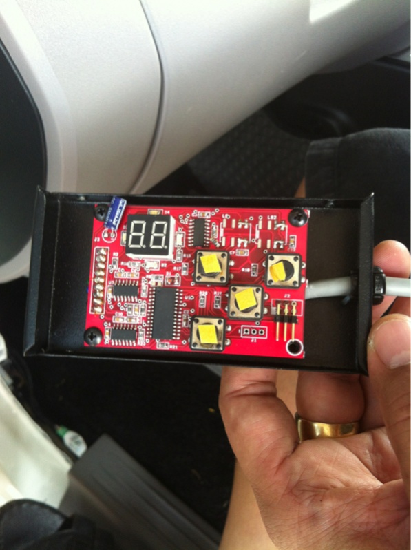

    ลากสายอย่างที่น้าก๋องพูดไว้ไม่มีผิด
    แผ่นปริ๊นแบบนี้ผมพึ่งซื้อมาทำกรองไฟครับน้าตั้ม ราคา20บาทเอง

    เด๋วพรุ่งนี้จัดให้นะ ไส้กล่องดันและกล่องยก จากค่ายดัง
    รอชมไส้กล่องดันและกล่องยกจากค่ายดังครับ
    จะมีแค่ตัวต้านทานไม่กี่ตัวหรือเปล่า

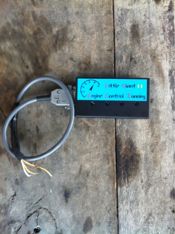

    อย่าคิดมากครับน้า อิอิ ผมหาตัวจูนคอมมาให้ชมเล่น
    ชื่อ:  p_317913.jpg
ครั้ง: 2746
ขนาด:  141.0 กิโลไบต์
    วันเสาร์นี้นัดติดจูนคอมฯแล้วครับ

    พูดอย่างนี้ ไม่กล้าถ่ายมาเลยอ่ะ กลัวอายเลยครับ เพราะ r มีมากกว่าไม่กี่ตัวเอง
    ปริ๊นแดงนี้คุ้นๆอ่ะครับ ของเขาดังด้วยคุณภาพและงานบริการหลังการขาย
    ส่วนไอ้ตัวลากสายนี้ราคาคุยกะราคากล่องมันล่อใจ

    กล่อง vr หมุน มันไปหลอกหรือเรียกว่าปรับสัญญาณแรงดันเซนเซอร์ต่างๆ สมมุติ ตั้งไว้ที่ 2.5v มันก็ทำงานที่ 2.5v ตลอด ต่างกับกล่องไมโคร ซึ่งทำงานตามรอบเครื่องและช่วงการทำงานของกล่องหลัก
    จริงๆมันไม่ได้ fix ค่าได้ขนาดนั้นหลอกครับน้าตั้มตัว r เป็นตัวกำหนดกระแส bias zener diode เพื่อเป็นการปรับเปลี่ยนค่าในการหลอกสัญญาณ ถ้าแบบที่ fix ค่าอย่างที่น้าตั้มว่าเขาจะเรียกว่าวงจร regulator แต่วงจรที่เค้าใช้ทำดันรางไม่เป็นแบบนั้นครับค่าจะไม่ถูก fix แต่จะเปลี่ยนแปลงไปตามกระแสที่ได้ bias จากการปรับ r ถ้าเป็นจูนคอมคงจะเป็นการปรับ slope ของกราฟครับว่าให้ค่าจริงกับค่าหลอกห่างกันแค่ไหนก่อนส่งให้ ecu ซึ่งรูปแบบของกราฟจะเป็นรูปแบบเดียว ต่างจากกล่องจูนคอมที่สามารถจูนปรับเพิ่มลดได้ทุกช่วงแรงดัน ดังนั้นดันรางจูนมือถ้าจะดันต้นหนักเค้าถึงต้องทำท้ายรางหนาด้วยเพราะต้นหนักปลายก็หนักถ้าดันต้นจนได้ยินเสียงปั้มแกร๊กกราวก็ระวังปั้มแตกไว้ด้วยครับ ต่างจากจูนคอมถ้าเราต้องการต้นจัดก็ดันช่วงต้นได้ส่วนปลายอยากดันแค่นิดเดียวก็ปรับโปรแกรมแก้ให้ค่ากลับลงมาใกล้เคียงของเดิมได้ ผมเคยวิจารณ์ตั้งแต่สมัยมีคนมาขายแรกๆสำหรับจูนมือจนมีเจ้าของสินค้า pm มาต่อว่าผมก็เลยไม่อยากวิจารณ์ต่อเดี๋ยวจะหาว่าไปขวางทางทำมาหากินเค้า จริงๆจะใช้งานก็ได้นะครับกล่องพวกนี้แต่คนใช้ต้องรู้จักคำว่าพอ เราติดมาแค่ 4500 ก็ใช้ 4500 ให้คุ้มจะไปดันแบบลีลามากเหมือนกล่อง controller ซึ่งราคาสูงกว่าก็ไม่ไหว จริงๆแล้วจูนมือแรงมากเลยนะยิ่งถ้าได้อุดท้ายรางวัดใจนี้ไม่ต้องผูดถึงดันกระจาย 55+(ปั้ม ราง หัวฉีด)

    ผมไม่ได้อยากให้ติดกล่องแบบนี้นะครับเด๋วจะเข้าใจผมผิด ผมแค่มาเล่าหลักการณ์มันให้ฟัง ส่วนกล่องที่น้าสั่งมาถ้าจะให้ได้ครบทุกอย่างน้าต้องตัดสายไฟอีกเยอะครับ
    -จูนMAF (แอร์โฟร์)เค้าจะเอาสัญญาณจากขาคันเร่งมาใช้แทนสัญญาณ MAF เดิม
    -ที่บอกว่ายกหัวฉีดเค้าใช้วิธ๊ต่อ r เข้าไปกับ IAT เพื่อให้ ecu คิดว่าอากาศเย็นมากแล้วมันก็จะสั่งเพิ่มประมาณการฉีดและแรงน้ำน้ำมันด้วย
    -บูสคัทเค้าก็ต่อให้น้าใช้งานแล้วตอนนี้ก็แค่ประค่า r ที่ bias ให้กับ zener diode ไม่ให้ output voltage ที่ส่งให้ ecu อ่านค่าไปถึงจุดที่ ecu จำกัดไว้ว่าเป็นจุดที่ overboost แล้วจะสั่งไฟเครื่องโชว์
    -ดันรางเค้าก็ต่อให้น้าใช้งานแล้วตอนนี้
