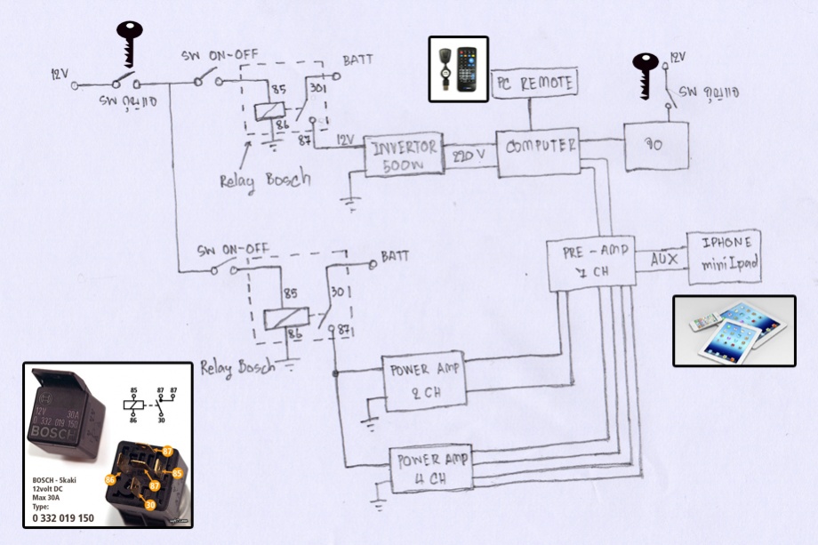

    การต่อระบบไฟผมมี Diagram การต่อแบบนี้คับ
    ชื่อ:  วงจร.jpg
ครั้ง: 12326
ขนาด:  140.5 กิโลไบต์
    ผมจะดึงไฟจากแบตเตอรี่โดยตรงแล้วมาผ่าน relay โดยใช้ relay 2 ตัว ตัวหนึ่งใช้กับระบบไฟที่จะจ่ายให้กับ CarPC ส่วนอีกตัวสำหรับระบบเครื่องเสียงรถ
    การทำงาน
    1.ส่วนของ CARPC เมื่อเราเปิดสวิตซ์กุญแจ ไฟจะยังไม่จ่ายให้คอม เราต้องเปิดสวิตซ์อีกตัวหนึ่งเพื่อให้ relay ต่อคอนเทค คราวนี้ไฟจากแบตเตอร์ที่ที่มารออยู่ตรง relay ก็จะจ่ายให้กับ inverter 500W สำหรับแปลงไฟเป็น 220V (สาเหตุที่ผมต้องใช้ inverter เพราะว่าถ้าหากต่อไฟ 12 V เข้าคอมโดยตรง เวลาเราสตาร์ทรถแล้วเหยียบคันเร่งคอมมันจะดับเนื่องจากระบบไฟรถไม่นิ่ง อันนี้ไม่แน่ใจน่ะคับว่าคันอื่นจะเป็นเหมือนของผมหรือเปล่า) จากนั้นผมก็ต่ออะแดปเตอร์ไฟของคอมพิวเตอร์เข้ากับ inverter ส่วนจอผมต่อไฟตรงจากสวิตซ์กุญแจเลยครับ เนื่องจาก ผมต่อกล้องถอยหลังด้วยเวลาเข้าเกียร์ถอยหลังจอมันจะตัดภาพไปกล้องหลังเอง
    2.ส่วนของเครื่องเสียงก็เหมือนกันผมจะใช้ relay ด้วยแล้วจะแยกสวิตซ์เปิดปิดกับคอม เนื่องจากผมได้ต่อ Iphone เข้ากับระบบเครื่องเสียงในรถด้วย เอาไว้ฟัง FM กับเวลาคุยโทรศัพท์โดยต่อผ่านเครื่องเสียง และ Iphone ผมจะลง Navigater ไว้ด้วย
    ผมอธิบายไม่ค่อยเก่ง อาจจะไม่ค่อยละเอียด ติดตรงไหนถามได้คับ
    ส่วนถ้าหากจะไม่ให้คอมดับเวลาสตาร์จรถ และให้ดับเองเวลาปิดสวิตร์กุญแจ (เนื่องจากเวลาสตาร์จรถไฟของรถจะตกลงมาเหลือประมาณ 6-8V จะทำให้คอมพิวเตอร์ดับเอง) จะต้องใช้ M2 power supply (ราคาถ้าเป็นของก็อปจากจีนอยู่ประมาณ 2500-2900 บ ถ้าของแท้ประมาณ 4000-4500 บ) หรือถ้าหา power supply ที่รับ input ได้ประมาณ 6V มาใช้ก็ได้คับ ส่วนผมใช้ power supply เดิมของคอมเลยคับ แต่ดึงสวิตซ์เปิดปิคอมมาไว้ที่คอนโทรลกลางจะได้สะดวกเวลาเปิดปิดคอม และตั้งในวินโดส์ว่าถ้าหากกดสวิตซ์ power ให้คอมมัน shut down
    ชื่อ:  วงจร.jpg
ครั้ง: 12326
    การทำงาน

    ขอบคุณครับน้า
    พูดถึง power supply ของผมที่ใช้อยู่ก็คล้าย ๆ กับ M2 power ตามรูปนี่แหละครับ ตอนซื้อเคส mini atx มันมีแถมมาให้
    คับ ผมก็ใช้อันนั้นอยู่ แต่ Input มัน 12V คับ ถ้าหากเราเปิดคอมไว้แล้วมาสตาร์จรถ คอมมันจะดับคับเพราะไฟมันจะตกคับ

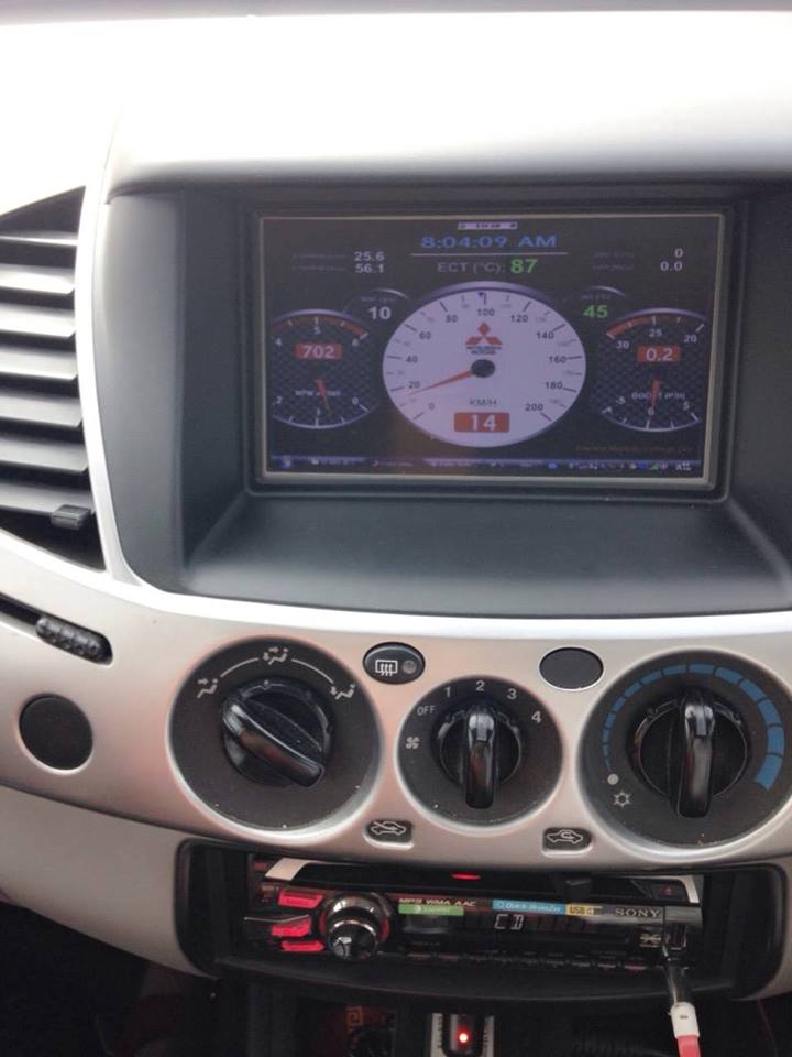

    จบงานเล่นได้ แต่ยังไม่เนียน ต้องทำเคส
    ลากยาวมา 4 เดือนเลย ไม่มีเวลา+รอของจาก ตปท.
    X5 ATX POWER
    จอ Touch 7" แบบเปลือย
    ELM 327 Wifi
    ปัจจุบันใช้บอร์ด ธรรมดาอยู่ รอ mini ส่งเคลมอยู่
    แก้ไขครั้งล่าสุดโดย its : 27-09-2014 เมื่อ 13:13
