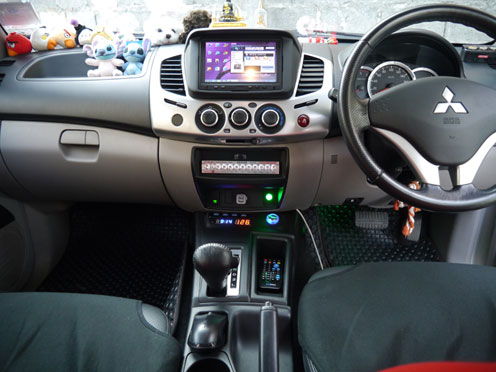

    วันนี้ดูรูปที่ติดตั้งเสร็จแล้วก่อนน่ะคับ ไว้ว่างแล้วจะมาลงขั้นตอนติดตั้งให้ชมคับ
    ชื่อ:  P1020234.jpg
ครั้ง: 5695
ขนาด:  43.5 กิโลไบต์

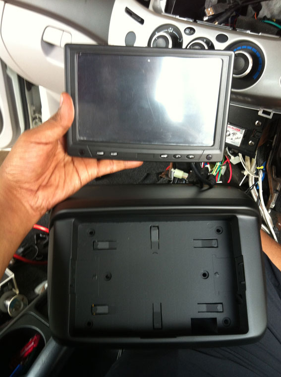

    1.เริ่มด้วยจอก่อนแระกันน่ะคับ ผมเปลี่ยนหน้ากากใหม่เป็นของปาเจโร่คับ เพราะผมจะเปลี่ยนจอใหม่เป็นทัชสกรีน
    ชื่อ:  monitor.jpg
ครั้ง: 3838
ขนาด:  7.8 กิโลไบต์

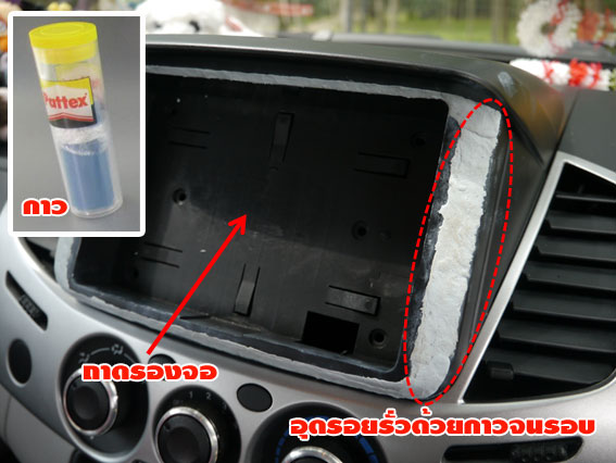

    2.จอที่ซื้อมาเค้ามีถาดรองจอมาให้ด้วยผมเลยจับยัดเข้าไปกับหน้ากากของปาเจโร่เลยคับ แล้วเอากาวอีพอกซี่ที่ขายตามโอมโปรมาอุดรอย แล้วโป้วสี พ่นสีใหม่คับ
    ชื่อ:  หน้ากาก.jpg
ครั้ง: 5766
ขนาด:  54.3 กิโลไบต์
    ชื่อ:  พ่นสีหน้ากาก.jpg
ครั้ง: 4168
ขนาด:  84.8 กิโลไบต์
    ชื่อ:  หน้ากาก-1.jpg
ครั้ง: 4852
ขนาด:  69.9 กิโลไบต์

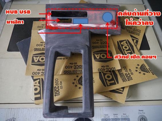

    3.ขั้นตอนต่อไปเป็นการทำที่ยึด HUB USB, สวิตซ์, volmeter และนาฬิกา
    โดยการดัดแปลงเอาหน้ากากตรงคอนโทรลกลาง มาทำคับ
    ชื่อ:  หน้ากาก-2.jpg
ครั้ง: 4124
ขนาด:  62.4 กิโลไบต์

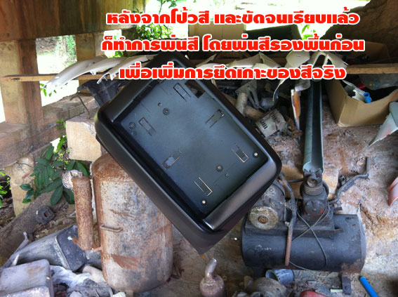

    4.กลับด้านของช่องวางของให้คว่ำลง แล้วเอาดันขึ้นมาจากด้านล่าง มันก็จะทำให้มีส่วนที่นูนขึ้นมาเป็นแนวเอียง จากนั้นอุดรอยให้กลายเป็นชิ้นเดียวกันโดยใช้กาวเหมือนเดิม เจาะรูเพื่อยึดอุปกรณ์ตามที่กล่าวมา ขัดโป้วสีจนผิวเรียบ
    พ่นสีรองพื้น ตามด้วยสีจริง
    ชื่อ:  หน้ากาก-2-1.jpg
ครั้ง: 3964
ขนาด:  41.9 กิโลไบต์
    ชื่อ:  หน้ากาก-4.jpg
ครั้ง: 4044
ขนาด:  65.4 กิโลไบต์
    ชื่อ:  หน้ากาก-3.jpg
ครั้ง: 3964
ขนาด:  23.7 กิโลไบต์
    ชื่อ:  หน้ากาก-5.jpg
ครั้ง: 4038
ขนาด:  89.0 กิโลไบต์
    เสร็จขั้นตอนเตรียมหน้ากากยึด
