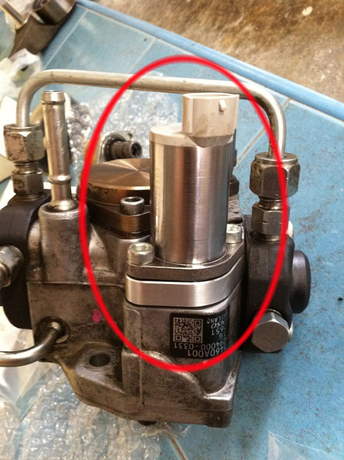

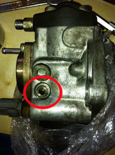

    รูอะไรครับ แล้วฝาปิดอะไรมันหลุดไป

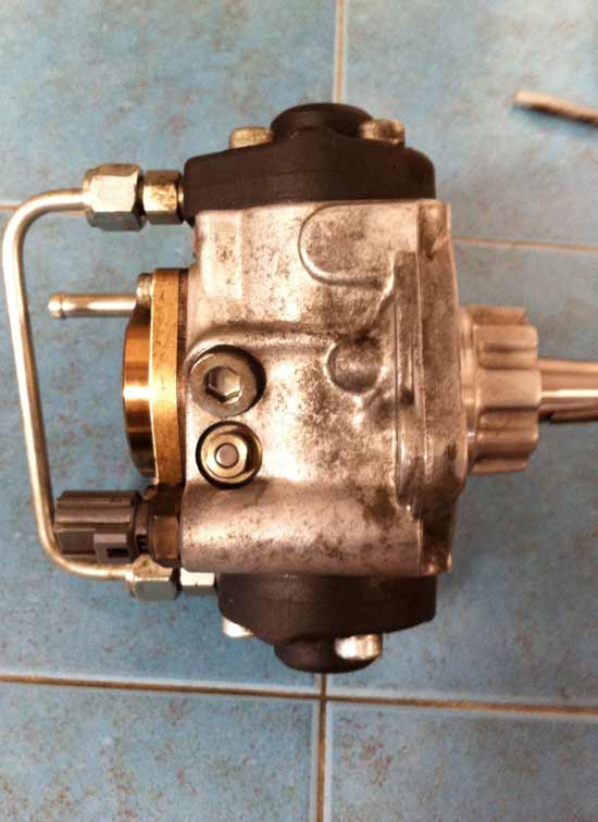

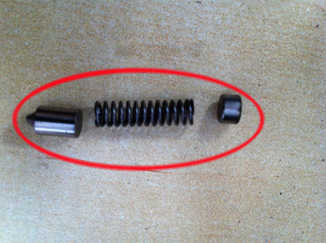

    3อันนี้หลุดมาเรียงอย่างไร

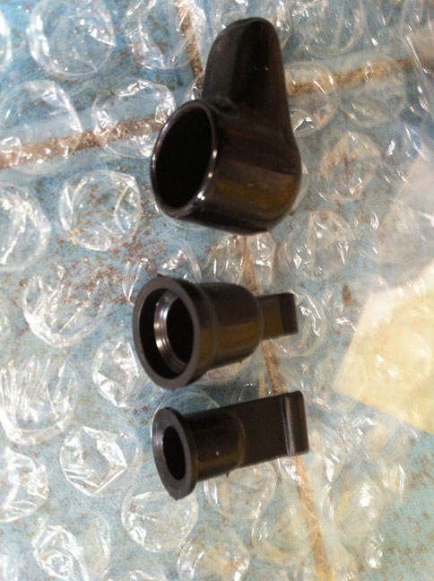

    ยางใหม่มากับSCVตัวยาวใหม่ของVIGo

    รูปแรกที่วงไว้น่าจะเป็นตัวเพรสเชอร์ไหลกลับนะคับ เราต้องตอกเข้าไปอย่าให้มันดันขึ้นมาคับ ถ้ามันดันขึ้นมามากน้ำมันก็จะไหลกลับมากแรงดันในปั้มจะหายไปคับ แล้วน้าเอาscvวีโก้มาใส่ทางน้ำมัน มันตรงกันหรอคับเหมือนว่ามันจะไม่ตรงอยู่นะคับ ที่ใส่กันส่วนมากจะใช้scvของดีแม็กคับ เพราะรูน้ำมัน มันตรงกับของไทรตั้นคับ ผิดถูกยังไงขออภัยด้วยนะคับ รอผู้รู้ท่านอื่นต่อคับ.....งิงิ

    อ่าา หลุดออกมาแบบนี้... สตาร์ทแบบไม่แย็กน้ำมันช่วย ไม่ติดแน่นอนรถผมเคยเป็นแล้วครับ
    กลับมาแรงไวๆแล้วกันครับ แล้วคราวหลังอย่าจูนแรงดันมันเยอะเกินไปครับ

    Scv vigo กับ triton ใช้กันไม่ได้ครับ vigo ปรกติปิด triton ปรกติเปิดครับ ประมาณนั้นครับ

    รูปที่2 เรียงตามรูปเอาตัวยาวด้านปลายแหลมใ่ส่ก่อนแล้วใส่สปริงค่อยตอกตัวสั้นเข้าไปใช่ไหมครับ

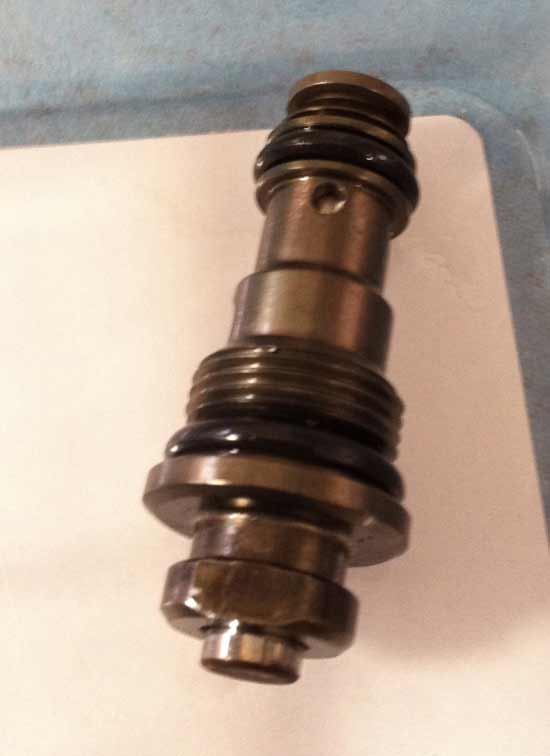

    ตัวปรับแรงดันคอมมอน
    ช่างมาดูแล้วครับ มันเป็นตัวปรับแรงดันคอมมอนเรล สามารถถอดเปลี่ยนได้
    ทีแรกช่างจะรื้อคอมมอนเรลเช็คบอก 6000
    แต่ถ้าเปลี่ยนตัวปรับแรงดันคิด 2500

    เปลี่ยนตัวปรับแรงดันเรียบร้อยแล้วครับ
    เพื่อนๆหาซื้ออะไรมาเปลี่ยนเองได้เลยครับ
    อย่าตอกของเดิมใส่เลยครับ
    เพราะเราตอกเข้าไปไม่สามารถกำหนดค่าแรงดันได้
    มันจะทำให้เสื้อสูบแตกเปลี่ยนอะไหลเลยปลอดภัย
