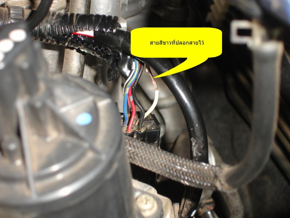

    อ้างอิง โพสต้นฉบับโดยคุณ romeoking ดูโพส
    ถ้าเอาง่ายเรยนะคับ ต่อสวิตซ์ค่อมสายที่ท้ายรางคอมมอลเรลได้เรยคับ เส้นสีขาวๆน่ะ แต่อย่าลืมเปิดสวิตซ์นะคับ เดี๋ยวไฟจะโชว์เอา.......งิงิ
    ใช่สายเล็กๆสีขาวที่ผมปลอกไว้เปล่า รอคำตอบครับ เมื่อปิดสวิชแล้วไฟโชว์จะหายเป็นปกติเปล่า กลัวไฟค้าง
    ผมว่าจะใช้สวิชสามทางต่อเข้าแตรรถเลย
    มาตรฐาน ตอบ: มีน้าๆท่านใดทำสวิทซ์ลับตัดน้ำมันหรือตัดสตราทบ้างคร ับ
    อ้างอิง โพสต้นฉบับโดยคุณ ไก่มวกเหล็ก ดูโพส
    ชื่อ:  DSC01380.jpg
ครั้ง: 6773
ขนาด:  184.1 กิโลไบต์
    ตัวนี้ไม่ทราบเหมือนกันครับ รอน้าๆที่รู้มาตอบละกัน ส่วนที่ผมจะทำแยกออกจากกล่องecuเลยครับ

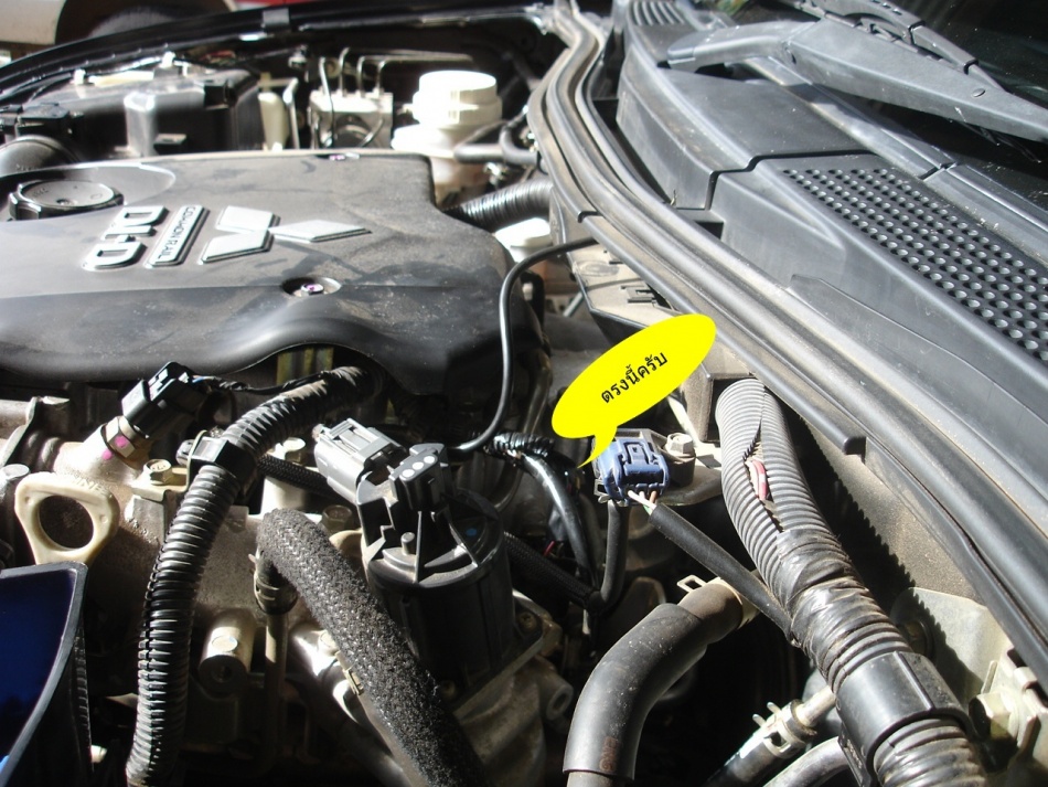

    วัดไฟตอนปกติได้= 0 ตอน Acc ได้ประมาณ 2 และตอนสตาร์ทได้ประมาณ 3-4 โวล์ท ไม่ได้อ่านละเอียด อีกอย่างมันจะหน่วงเวลาประมาณห้าวินาทีหลังจากปิดสวิชกุญแจจึงจะตัดสัญญาณไฟเลี้ยง ขอถาม
    1.ใช่ไฟเลี้ยงที่รางหรือปั๊มคอมมอนเรลไหม ไล่สายดูมันไปทางนั้น
    2. ถ้าตัดต่อสวิทสัญญาณ Fault ที่เครื่องจะติดค้างไหมเมื่อเราต่อสวิชและต่อวงจรแล้ว
    3. ผมว่าจะใช้สวิชสามทางต่อไปยังแตรจะดีไหมเมื่อสตาร์ทแตรจะดังทันที
