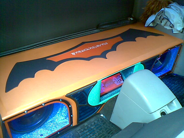

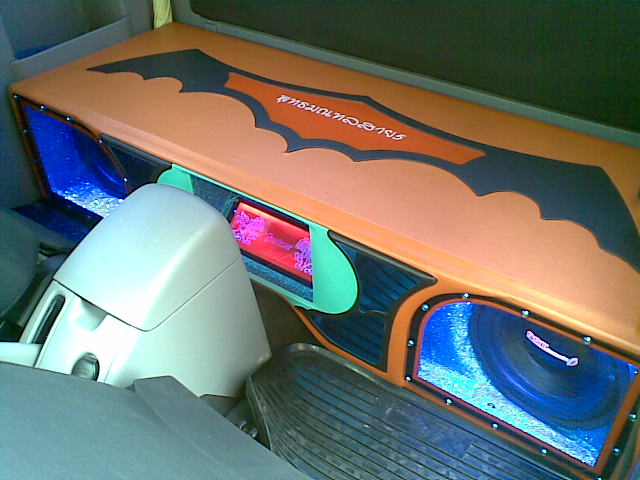

ขนาด:  61.1 กิโลไบต์น้าๆท่านอยากได้10นิ้วคู่แบบขนลุกจุกอกเลยจัดให้คับ

    สุดยอดครับ ผมฟังมาแล้ว สังเกตุน่ะครับว่า ตู้จะไม่สูงแต่จะใช้การยืนมาหน้า
    พื้นที่การใช้สอยต่างจากเดิมไม่มาก นั่งแค๊ปไม่งอหัว

    ดูจากที่ใส่ของด้านข้างเหลืออีกเป็นนิ้วกว่าๆเลย..น่าฟังๆ

    ต้องทุบต้องตัดมั้ยครับน้า...ตัดได้แต่ไม่อยากทุบเลย..สงสารรถ

    น่าสนใจครับ อันนี้ แบนพาส หลังดอกหรือเปล่าครับเนี่ย

    สวยครับสวย เหลือพื้นที่ใช้สอยเยอะเลย อยากฟังเสียงจังครับ
    ว่าแต่ได้ทุบ ได้ตัดเหล็กมั้ยครับ

    สบายดีคับน้าอ๊อด มาตอบคำถามกันเลยมีตัดมีทุบคับไม่โกหกมีตัดแผ่นเหล็กที่กั้นของตรงช่องเก็บของกับตรงช่องเครื่องมือและทุบฝั่งช่องเครื่องมือประมาณลูกเปตองเพื่อที่จะยัดดอกโมโครงปั๊มแต่ตูดใหญ่เข้าไปหากไม่อยากทุบก็ต้องนี่10นิ้วโคงหล่อแม่เหล็ก3ก้อนรับรองไม่อายไคร
    ส่วนตู้ใบนี้เป็นตู้แบนพาสหลังดอกพอทกลางคับ
    ส่วนเรื่องเสียงแล้วแต่เราชอบเพราะว่ามันตั้งได้

    ผมว่ามันติดถังนํ้ามัน แล้วน่าว่างได้ยังไง ครับน่า สุดยอดมาก

    ลืมบอกคับตู้ใต้เบาะทุกใบทางร้านใช้การเทเลซิ่นที่พื้นไม่ไช่พื้นไม้(แค่พื้นนะคับ)เพราะการเทเลซิ่นนั้นสามารถไหลไปตามรูปร่างของรถเพื่อให้ได้ปริมาตรเพิ่มขึ้นและยังสามารถนำไปติดตั้งเองได้
