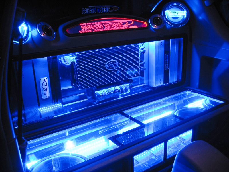

    ฝากไว้อีกแนวครับน้าบิ๊ก อยู่ที่ความพอใจของเราตามน้าเบียร์ว่ามาครับ ถ้าไปเทียบกับใครเขาคงไม่จบ ผมชุดนี้ก็จบแล้วครับ
    ชื่อ:  30.JPG
ครั้ง: 1668
ขนาด:  180.1 กิโลไบต์
    119
    572
    มาตรฐาน ตอบ: ขอข้อมูลหน่อยคับกำลังจะมีโครงการใหญ่
    ชื่อ:  30.JPG
ครั้ง: 1668
    ขอบคุณคับน้าเน็กติดตามผลงานของน้าอยู่เหมือนกันคับแต่ชุดนี้ใหญ่ไปคับหุหุงบคงไม่ถึงแต่ถ้าได้อย่างของน้าก็คงจบเหมือนกันและคับสวยงามจิงๆๆ
