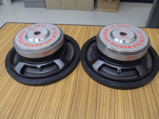

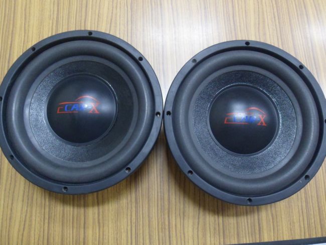

    car-x 10" รุ่น 10c เลยครับ พอได้
    ปริมาตรตัวนี้เล็กกว่าที่ผมคำนวณไว้ สำหรับเหล็กหล่อวอยส์คู่ครับ

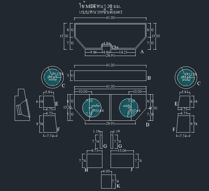

    นี่เรยคับขนาดตู้คับ ผมกลัวอยู่เหมือนกันว่าใส่ดอกแล้วจะติด
    ส่วนไม้หน้า 12 mm คับ
    [IMG][/IMG]

    ขอถามอีกข้อคับตู้ผมนี่ใช้สูตรนี่ช่ายม่ะคับ
    (ความกว้างด้านบน+ความกว้างด้านล่าง)/2 x ความสูง x ความลึก
    เมื่อหักความหนาของไม้แล้วแทนสูตรเข้าไป
    (97.1+64.6)/2 x 31.1(สูง) x 17.6(ลึก) = 44254
    คิดเป็นปริมาตร = 44254/27000 = 1.63
    คิดแบบนี้ถูกป่าวคับ
    คิดแบบนี้ถูกป่าวคับ
    (97.1+64.6)/2 x 31.1(สูง) x 14.25(ลึก) = 35830-5830(ส่วนเว้า+ดอก)
    คิดเป็นปริมาตร = 30000/27000 =1.11

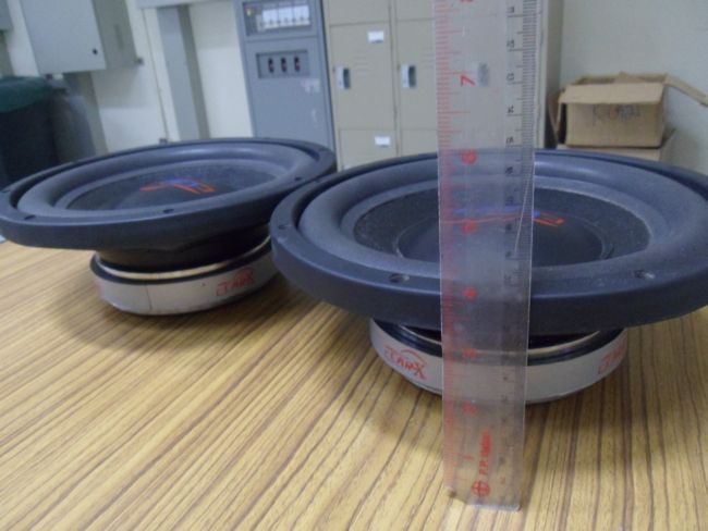

    ดอกหาเตี้ยๆครับจะได้ไม่ชนหลังครับ KICKER
    มาตรฐาน ตอบ: ตีตู้ Sub 10" เสร็จแล้ว ขอแนะนำดอกลำโพง กับ Power หน่อยคับ
    ลองไปเดินหาดอกเตี้ยดูแล้วคับค่อนข้างหายากมาก ถ้ามีเค้าก้อไม่ค่อยแยกขายจะต้องซื้อทั้งคู่
    ถ้าจะติดดอกเตี้ย 10 นิ้ว 1 คู่ จะได้มั้ยคับ แล้วจะต้องกั้นห้องให้ตู้มั้ยคับ

    ใบเล็ก 2ดอกต้องกั้นห้องครับ แต่เสียงจะถูกใจไม๊ครับ
    เอาแบบผมไปตีเองไม๊ครับ ผมให้
    ตามนี้ครับ ผมว่าตีเองได้ ตีใหม่ตามนี้สุดยอดเลยครับ เล่น car-x เลยจบครับ หน่วยเป็นนิ้วครับ

    ตู้นี่ปริมาตรเท่าไรครับ

    ถ้าดอก พวก Car-X / Proplus จะค่อนข้างกินปริมาตรตู้ครับ
    ถ้าใส่ 2 ดอก แต่ถ้า 1 ดอก ตามที่ออหแบบ น่าจะพอได้
    โดยปกติถ้าห้องรวมได้ 1.1 ตามสูตร ต้องเป็นตู้ปิด ไม่ต้องมีพอร์ตครับ
    แต่ถ้าทำตู้เปิด ผมว่าห้องเล็กไป อย่างน้อยให้ได้สัก 1.3 ขึ้น เบสมาลูกโตดีคับ
    ตู้เล็กเสียงจะแข็งครับ ฟังแล้วปวดหู
    แต่ถ้าเอา Class- AB ขับ ก็พอได้อยู่นะ แต่ถ้าเอา Class-D ผมว่าตู้เล็กไปครับ
    แต่ยังไงก็ต้องลองดูครับ
    ความรู้แค่งูๆ ปลาๆ อย่างผม ไม่ต้องเชื่อก็ได้ครับ

    ใบน้ปริมาตร 2.2q กั้นห้อง เหลือห้องล่ะ 1.1q ครับ

    ผมไปเจอมาตู้เล็ก kicker 2ดอก เปิด3"ลึก15" ดังดีครับ
    แต่ Car-X / Proplus ใส่ตู้ปิดตามแบบผม ดังระเบิด ไม่อายใครครับ
