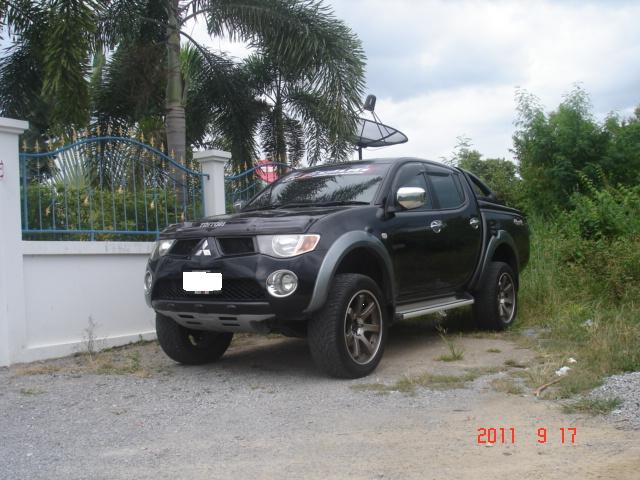

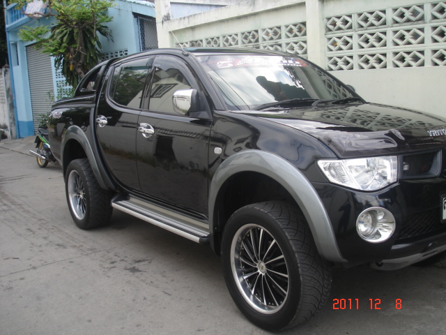

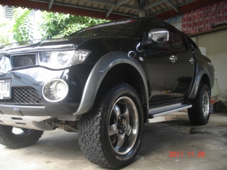

    ให้ชมเป็นแนวทางครับ
    ชื่อ:  DSC03282.JPG
ครั้ง: 8219
ขนาด:  61.3 กิโลไบต์ชื่อ:  DSC03531.JPG
ครั้ง: 1280
ขนาด:  67.6 กิโลไบต์ชื่อ:  DSC03590.JPG
ครั้ง: 1259
ขนาด:  149.6 กิโลไบต์
