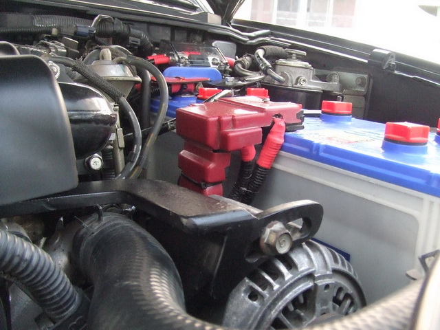

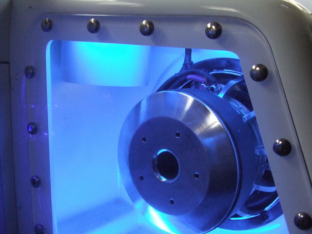

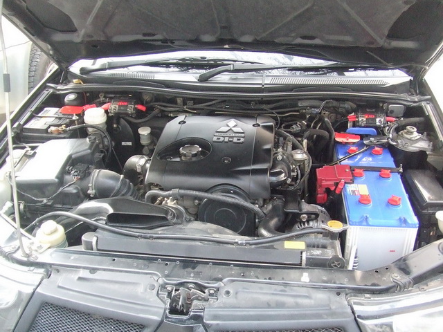

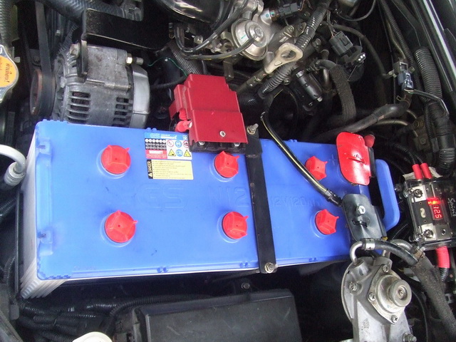

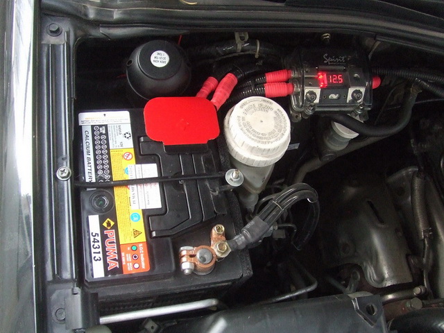

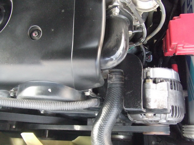

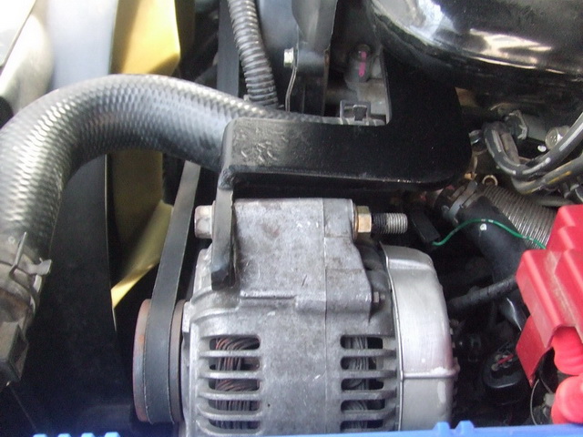

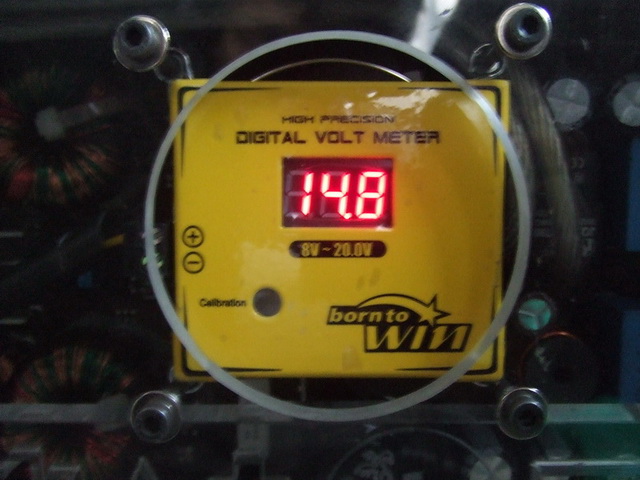

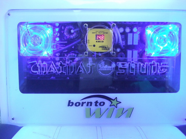

    ขอเสนอเป็นแนวทางสำหรับท่านที่อยากเพิ่มไดชาร์ท แยกระบบไฟ เพื่อแก้ปัญหาไฟตกครับ
    ระบบที่ใช้: แอมป์ 2600W RMS , Sub 12 นิ้วโม 220*25x2 Voice 90mm
