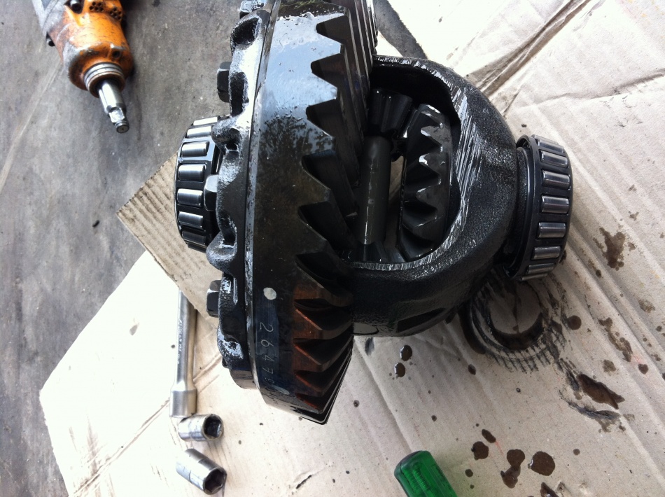

    คือที่เฟืองท้ายจะมีพลาสติกอุดอยู่มีรูอากาศหายใจอยู่นิดนึง อยากทราบว่าน้าๆท่านใดได้ต่อท่ออากาศไปยังแชตซีแล้วบ้างเพราะถ้าลุยน้ำน้ำมันเข้าทำให้เป็นสนิมอะคับช่วยบอกหน่อยจ้าชื่อ:  IMG_0625[1].jpg

    เอ..แต่ว่าของพลัสมุดไปดูตัวอุดมันเป็นพลาสติกอัดไงคับน้า

    ดูแล้วครับน้ามันเป็นพลาสติกอุดไว้เฉยๆรูใหญ่ด้วยเวลางัดมันออกมา ทีแรกนึกว่าเหมือนพวก4*4ซะอีกตัวพลัสมีใครทำแล้วช่วยบอกวิธีหน่อยนะครับ ขอบคุณล่วงหน้าคร้าบบบบ
