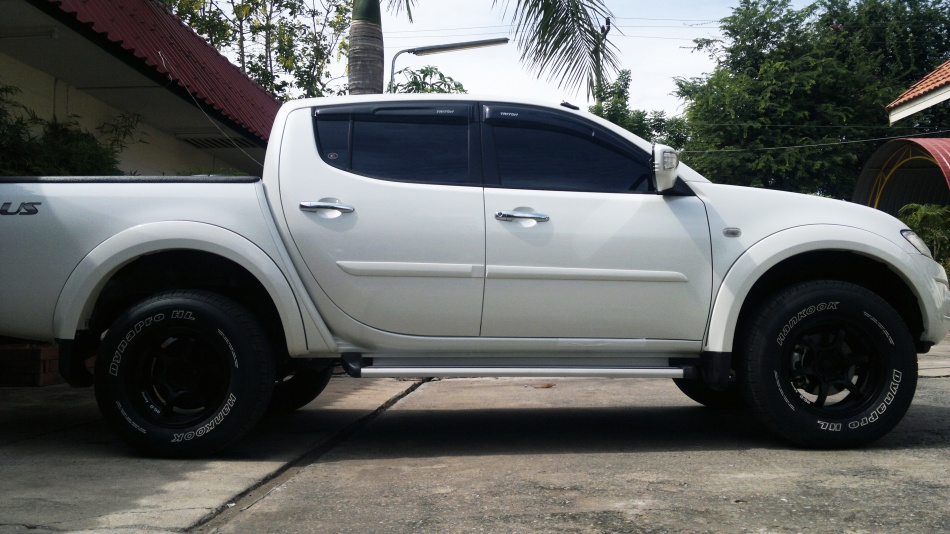

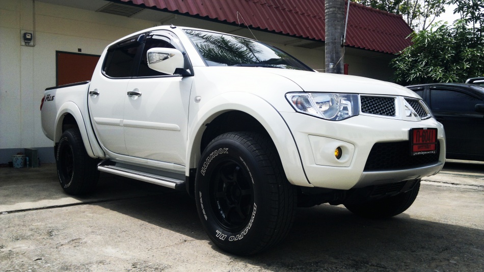

    รูปรถผมเองครับ อิอิ รอให้ กูรู มาตอบแล้วกันน่ะครับ ถ้าชอบแนวนี้ก้อจัดไปเลยครับ

    รูปด้านบน มันเป็น triton plus นะครับ แต่ถ้าตัวเตี้ย 116 แนะนำ รองสปริง 1 นิ้ว ขึ้น 2 นิ้ว สามารถใส่ยาง 31 นิ้ว ขอบ 15 ได้ เดียวรอน้าๆท่านอื่น มาตอบอีกจะดีกว่าครับ

    ยางงามขอสะ
    สมาชิกทั่วไป
    19709
    1,079
    มาตรฐาน ตอบ: triton ตัวเตี้ยใส่ล้อใหญ่สูด...
    ยางงามขอสะ
    รถน้าเอ๋ขอบ 18 ใส่ได้หราครับ ถ้าดอกหมดเด๋วเอาไปให้น่ะครับ อิอิ

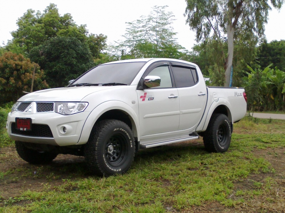

    ยาง BF Goodrich T/A KO เบอร์ 31x10.5r15 เส้นละ 6,000 บาท
    เเบบนี้ triton ตัวเตี้ยผมใส่ได้ไหมอ่ะครับ กับล้อเดิมๆเลย ขอบคุณสำหรับความรู้นะครับ .

    ถ้าแม็กเดิม ยังไม่ได้ยก ไม่ได้ใส่โป่ง ล้อไม่ยื่น
    ใส่ 255/70/r15 ก็ได้สบาย แต่อืดขึ้นเยอะ
    ใส่ 235/75/r15 ก็อืดกำลังรับได้ เพราะใช้อยู่ ใกล้เคียงจีพีเอสพอดี
    แต่ถ้าเอาไม่แพงกับแม็กเดิมที่แทบเหมือนเดิม 235/70/r15
    ส่วนถ้าเปลี่ยนแม็กด้วยต้องลองฟังน้าๆท่านอื่นดูครับ

    หล่อมากครับน้า ขอลายละเอียดล้อ และค่าเสียหายหน่อยครับน้า มีโครงการจะเปลี่ยนเร็วๆนี้ครับ

    แนะนำ 235x75R15 ครับผมเคยใส่มาก่อน เพราะถ้าเป็นล้อเดิมไทรทันตัวเตี้ยจะมีความกว้างเพียง 6 นิ้วเท่านั้น ถ้าใส่ 255x70R15 มันจะบีบแก้มยางเกินไปครับ หรือถ้าจะยัด 30X9.5R15 ก็พอไหวครับสำหรับล้อเดิมแต่ถ้าไม่ยกเวลาเลี้ยวอาจจะติดครับ จริงๆแล้วถ้ารองสปริงซักไม่เกินนิ้วก็ไม่หนักช่วงล่างเท่าไหร่นะครับ ลองเอาไปพิจารณาดูแล้วกันครับ

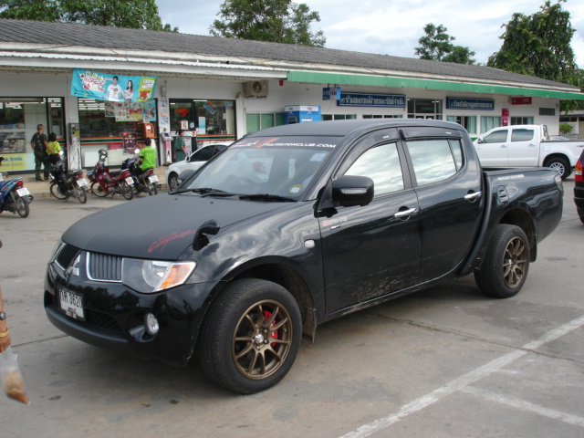

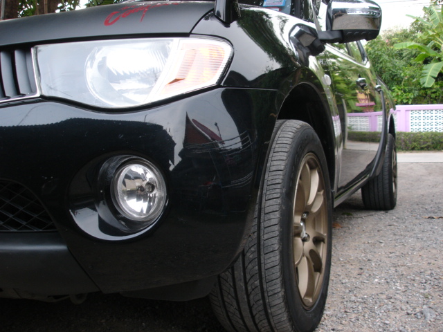

    ทั้งยกทั้งโหลดทำมาหมดแล้ว(ตังค์)ตอนนี้อยู่แบบเดิม ๆ แม็ก หน้า 8 หลัง 9 ขนาดยาง 225/55/17
