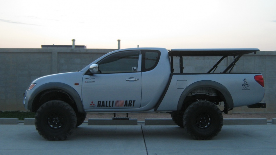

    สูงประมาณไหนคับชื่อ:  IMG_0001_resize.jpg

    เเบบในรูปสวยมากเลยคับ ประมาณนี้หรือเตี้ยกว่านี้ก็ได้คับ รถน้าใส่ชุดยกของอะไรหรอคับ ต้องเจอกับปัญหาเรื่องเสียงไหมคับ ขอถามรายละเอียดหน่อยนะคับ ไม่อยากต้องลองผิดลองถูกคนเดียวอ่ะคับ

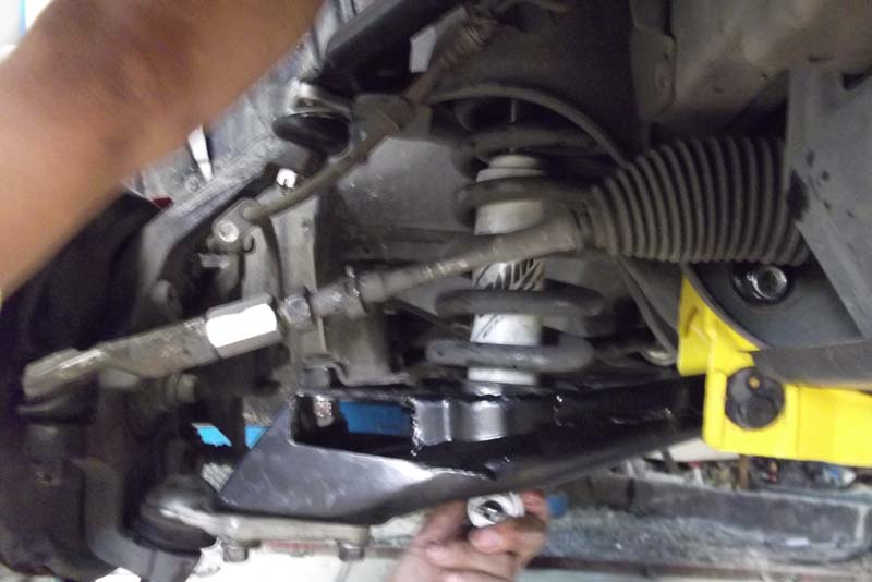

    ตามที่น้ายุทธสุดหล่อ บอกเลยครับ ส่วนเรื่องราคา เฉพาะชุดยกก็ประมาณ 28000-35000 ไม่รวมโช๊ค
    ส่วนตัวใส่ชุดยกของ sun 5" บอกได้คำเดียวครับว่า ดัง อ๊อดๆแอ๊ดๆ หาสาเหตุเจอเลยจบ แต่ไม่แนะนำของ sun เพราะราคาเท่ากับ 7-8 นิ้ว ของ BTV เพราะตอนนี้เจอปัญหาอยากสูงอีก modifly ต่อไม่ได้
    เอาภาพของชุดยกมาให้ดูครับ สังเกตุปีกนกบน ถูกดร็อปลงมาจากเดิมเกือบ 2 นิ้ว ทำให้ ยางกันกระแทก ห่างจากเหล็กกันกระแทกไม่ถึงนิ้ว จึงทำให้เกิดความแข็งความกระด้างของช่วงล่าง ไม่เหมาะกับขาลุยเท้าหนักครับ เอาแค่นี้ก่อนแล้วกันครับ รอ น้าๆจาก BTV มาแชร์อีกทีครับ

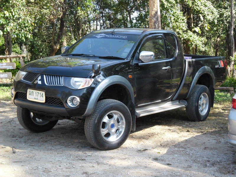

    ของผมก็ btv ครับ มีเสียงเหมือนกันครับ ส่วนขับไม่มีปัญหาอะไรครับ สองลองขับจากนนทบุรีไปนครศรีธรรมราชและกลับมานนทบุรี ก็ไม่มีปัญหาอะไรครับ รอพี่ๆน้าๆมาแนะนำอีกทีนะครับ

    เสียงเเบบไหนหรอครับท่านสอง กึกๆ หรือ เเอ๊ดๆ อ่ะ ขอขับหน่อยได้ไหมอ่ะ อิอิ อยากทราบfeelอ่ะก่อนยกสูง ผมตู่นะจ๊ะ

    มีครับ แอ๊ดๆๆ อะครับ

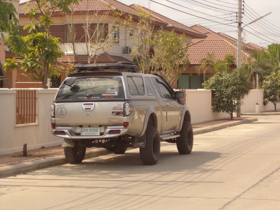

    ของผม Btv ครับ แต่ต้องเข้าร้านตั้งศูนย์แถวบ้านทุกๆ2เดือน (200บาท)เพราะมีเสียงดังเพราะน๊อตเริ่มหลวมต้องขึ้นฮ้อยอย่างเดียวครับ
