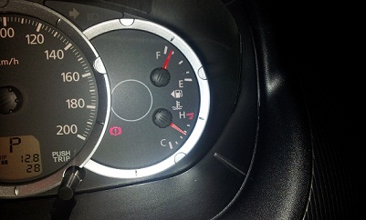

    ผมออกรถ VG 178 4D M/T มาได้ยังไม่ถึงเดือน ใช้ไปประมาณ 1,000 โล ตั้งแต่ออกมาจากศูนย์ผมก็สังเกตุพบว่าเกจ์วัดความร้อนมันขึ้นเกินครึ่ง ซึ่งคันเก่าผม Grandis 4WD ขึ้นไม่เคยเกินครึ่งซักครั้ง สอบถามที่ศูนย์บอกว่าเป็นปกติของเครืองตัวนี้ จึงอยากสอบถามน้าๆให้หายสงสัย ของใครขึ้นเท่าไรก็ถ่ายรูปมาแบ่งกันดูบ้างน่ะครับชื่อ:  2012-06-08 06.59.51.jpg
ครั้ง: 12103
ขนาด:  128.5 กิโลไบต์
    ไม่รู้ว่าจะเรียกว่าเกินครึ่งหรือเปล่า แต่ที่ศูนย์บอกว่าถ้าเกินขีดที่มันกำลังจะถึงให้รีบเอามาเช็คครับ
    มาตรฐาน ตอบ: เกจ์วัดความร้อนขึ้นเท่านี้ผิดปกติหรือไม่???
    ปกติครับ ของผมก็เท่านี้ครับ 4 ปีกว่าเเล้ว

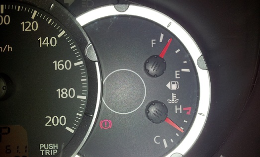

    ลองดูให้ตั้งฉากกับเกจวัดครับ ถ้านั่งอยู่มุมมองจะเอียงนิดนึงครับ
    29077
    151
    น้า iamday น้า oaddao รู้สึกว่าจะห่วงเกจ์ตัวบนมากเลยน่ะครับ
    น้าSTB ผมถ่ายระดับเกจ์เลยครับไม่ได้ถ่ายระดับสายตาเวลานั่งขับครับ มีของท่านใดขึ้นถึงขีดที่อยู่ถัดไปจากเข็มหรือเปล่าครับ

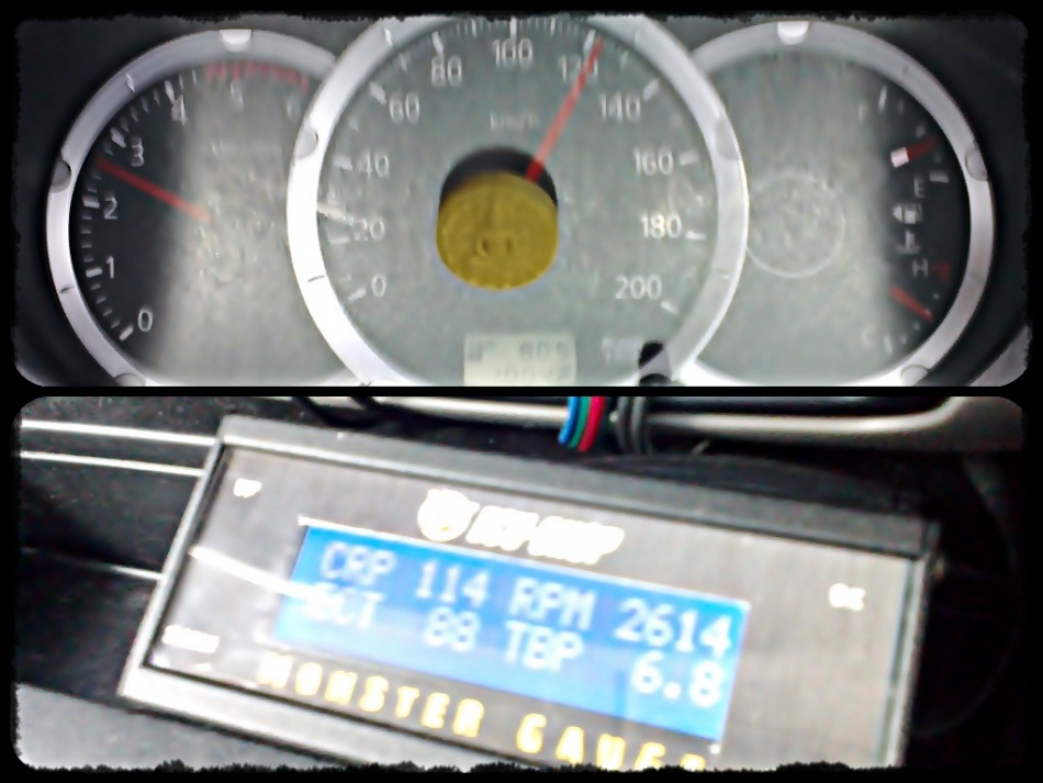

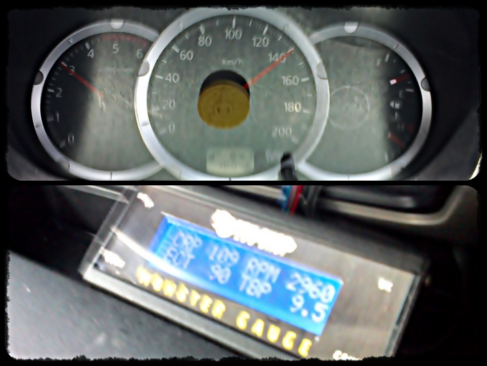

    ปกติครับ ผมใส่วัดอุณหภูมิน้ำมา ประมาณ 85-87 ครับ ขับแค่ไหนก็เท่านี้ไม่มีขึ้น
    รถผม VG ดันรางโปรสปีิด
    ความเร็วในเมือง 80-100 ความร้อนที่ 87-89
    ความเร็วนอกเมือง 120-140 ความร้อนที่ 90-91
    ความเร็วดังกล่าวเป็นความเร็วที่คนส่วนใหญ่ใช้กันในชีวิตประจำวัน
    ตัวเลขที่ได้มาจาก Monster Gauge ผ่าน Port OBD II ครับ

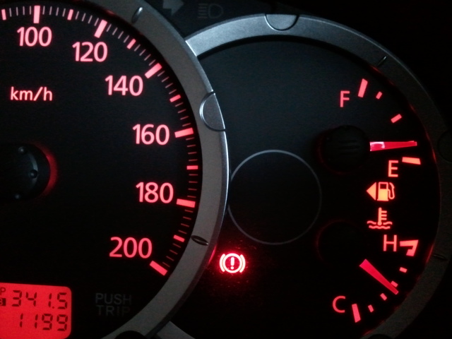

    ชื่อ:  20120608_193713.jpg
ครั้ง: 6277
ขนาด:  39.4 กิโลไบต์
    ขออนุญาติ น้า แทรกรูปให้ดูด้วยครับ ผม พลัส สี่ประตู วีจีเหมือนกันแต่ เกียร์ ออโต้ครับ ขับมา สองวัน ก็ขึ้นระดับนี้ตลอด ว่าจะลงกะทู้ถามอยู่เหมือนกัน
    หวั่นใจเหมือนกันครับ สองวันนี้ ระดับนี้ในรูปตลอด นี้ยังไม่ได้ลองวิ่งไกล ๆ ทีน่ะ
    รบกวน น้า ๆ วิเคราะห์ ให้ด้วย ว่า สรุปแล้ว ปกติ ใช่ไหม ครับ บอกตามตรงขับรถแอบชำเรืองเข็มความร้อนตลอด ไม่มีความสุขในการขับเลย อิ ๆ
