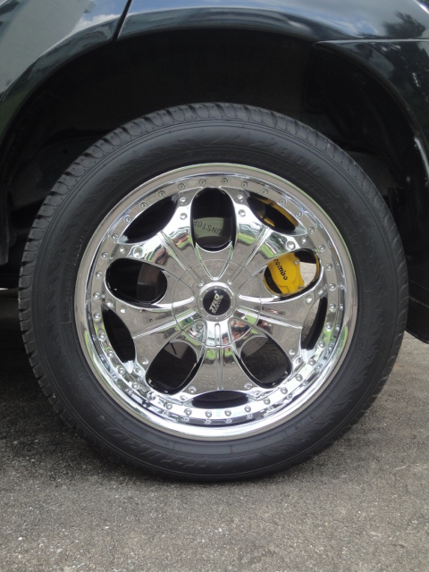

    ขอบ20ครับใส่ตั้งแต่90กิโลเลย ราคา58000บาทแม็คlenso+ยางyokohama prarada โช๊คไม่ได้เปลี่ยน(ไม่รู้จะเปลี่ยนทำไมของยังใหม่อยู่เลย เก่าแล้วค่อยเปลี่ยน)การขับขี่ก็ปกติดี

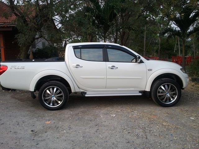

    plus 4 ประตูต้องขอบ 20 เลยคับดูดีมีคลาส.. โช้คเดิมคับไม่มีปัญหา

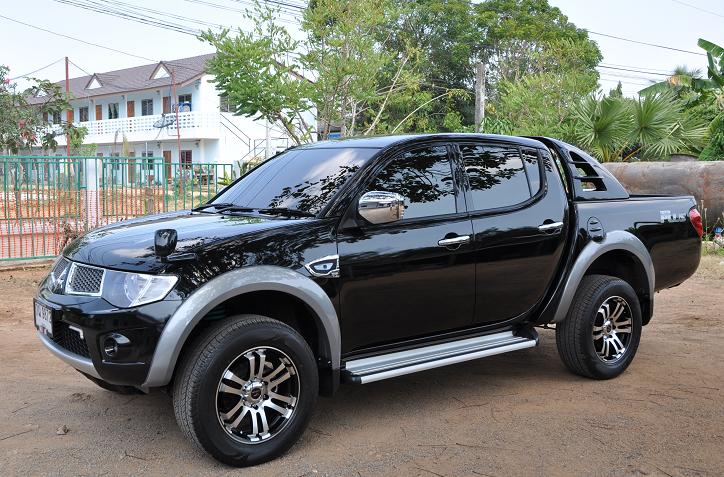

    ลอง 265/60/18 ดูครับพมว่ากำลังพอเหมาะพอดี แล้วก็เปลี่ยนสปิงคู่หน้าให้ใหญ่หน่อยลดอาการย้วย ปรับแหนบหลังให้นิ่มขึ้นเท่านี้ครับ
    ชื่อ:  ZDSC_8912.JPG
ครั้ง: 3673
ขนาด:  133.3 กิโลไบต์
    แก้ไขครั้งล่าสุดโดย pk_kom : 07-07-2012 เมื่อ 21:04

    ปรับแหนบยังไงให้นิ่มอะครับน้า
