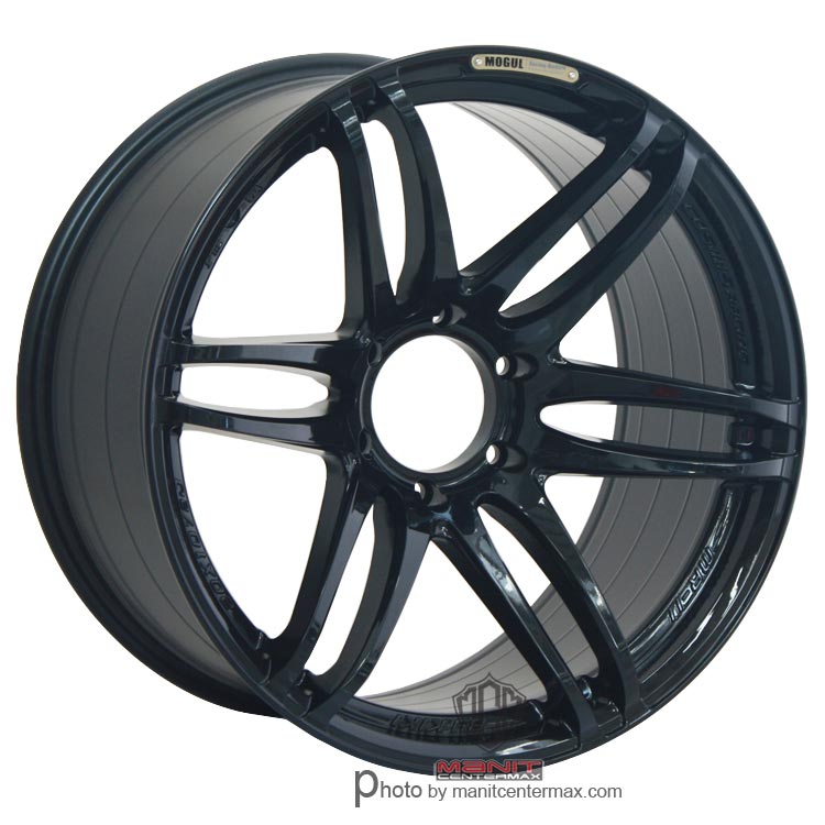

ขนาด:  65.8 กิโลไบต์ผมเพิ่งไปเจอรูปมาอ๊อฟ+20น้าว่าใส่แล้วมันจะติดไหมแล้วมันจะเข้ากับเจ้าพลัสเราหรือเปล่า ยางเดิมของผม265/50/20มันจะใส่กับ10.5ได้ไหมกังวลจังกลัวสั่งมาแล้วใส่ไม่ได้น้าท่านใดรู้ช่วยหน่อยครับ

    พลัส ใส่อะไรก็สวบครับ ยิ่งลายยกๆ โค้งๆ เข้ากันดี
    แต่ประเด็นหน้ากว้าง 10.5 นิ้ว et+20 เนี่ย มันเท่ากับหน้ากว้างกว้าง 265 ครับ คือมันเท่ากัน ลองดูรถvip ครับแบบว่าล้นๆ ปริ้นๆ
    ความเห็นผม คิดว่า ต้องมีระยะกว่าแม็กซ์ ซัก 1-2 นิ้ว ดีกว่า คือหน้ายาง 285 ครับ ประมาณ 11 กว่าๆ
    แต่ยาง 285 หน้ามันกว้าง แล้วถ่างออกมานอกรถแน่ครับ จะถ่างเท่าไหร่ต้องคำนวณ แล้วหล่ะ หรือไม่ต้อวัดของจริงมาคำนวณ
    ตอนนี้ใส่ 265/20 หน้าแม็กซ์กว้างเท่าไหร่ ครับ 8 หรือ8.5 นิ้ว ออฟเซ็ท เท่าไหร่ หุบเข้าในโป่งหรือยื่น
    ต่าง คือ 10.5- หน้าเดิม จากนั้น เอามาคูณ 2.54 จะได้หน่วยเป็นเซนติเมตร แปลงเป็นมิลลิเมตร(หน่วยของออฟเซ็ท) คูณ 10 เข้าไป
    จากนั้นก็หาร 2 ครับ ว่าถ่างออกเท่าไหร่ หรือหุบเท่าไหร่ ที่เหลือมาดู ที่ออฟเซ็ท โดยการจับหน้าแม็กซ์ หาร 2 แล้วย้อนวิธี แปลงหน่วย
    ไม่เข้าใจก็ โพสต่อครับ ถ้าเข้ามาอ่านจะคำนวณ ช่วยตอบ
    แต่ ถ้า 285 ต้องมี 4 นิ้ว ครับ สำหรับความสูง จากสแตนดาร์ด

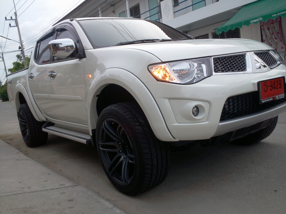

    ผมว่าต้อง 275 ขึ้นนะครับ ผมใส่มาแล้ว 275/45/20x10.5ชื่อ:  รูป​ถ่าย0074.jpg

    แล้วมันล้นมากไหมครับน้าผมเห็นในรูปมันไม่ค่อยล้นเลยครันน้า อยากเห็นรูปด้านหน้าว่ามันล้นขนาดไหนเพราะผมอยากให้มันล้นรบกวนน้าหน่อยครับ........ขอบคุณครับ

    ซีรี่ย์ยางที่เหมาะน่าจะ ไม่ต่ำกว่า 50 นะครับ สำหรับรถกระบะ 2 ตัน
    หน้ากว้างขึ้นทำให้ เปอร์เซ็นต์ แก้มยางมากขึ้น ตามเปอร์เซ็นต์
    เห็นมั๊ยครับ ไทรทันใส่ลายนี้ โดนมากกกกกกกกกกกกกก

    275/55/20เลยค่ะลุงท๊อป.....หนานิ่มสวยกำลังดีค่ะ

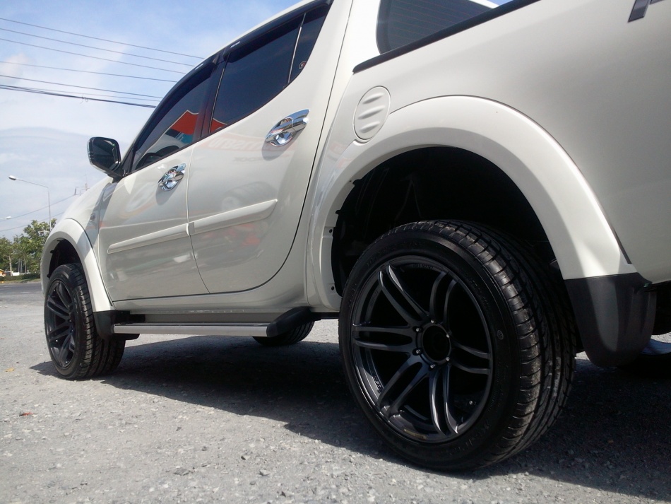

    ประมาณนี้ครับชื่อ:  รูป​ถ่าย0078.jpg
