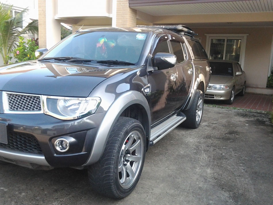

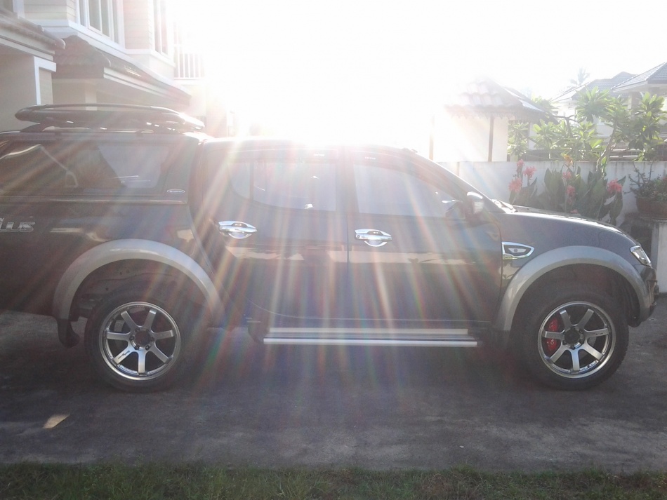

ขนาด:  166.3 กิโลไบต์ก่อนทำ

    ในรูปนี่265/50/20"ใช่ป่าวคะ ใส่275/60/20"แล้วเอามาชมกันหน่อยนะคะ

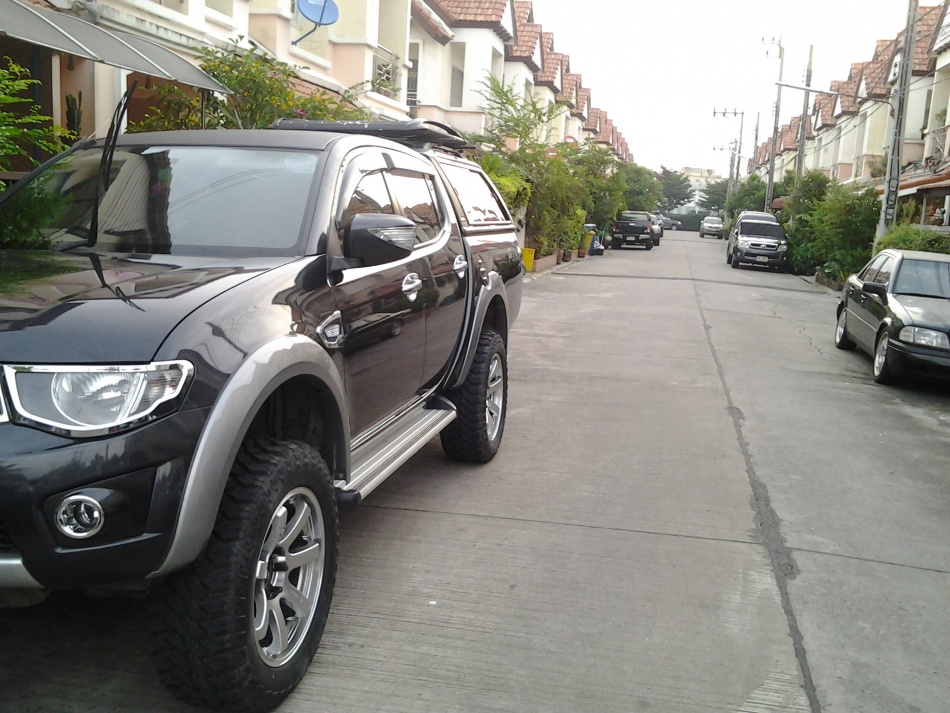

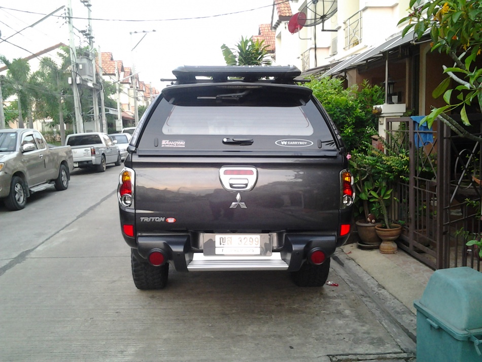

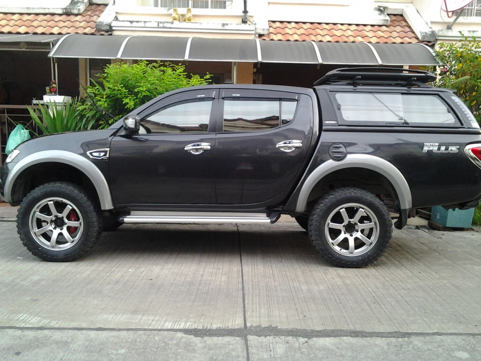

    ชื่อ:  20121111_063538.jpg
ครั้ง: 2185
ขนาด:  263.2 กิโลไบต์ชื่อ:  20121110_142410.jpg
ครั้ง: 951
ขนาด:  308.3 กิโลไบต์ชื่อ:  20121111_063311.jpg
ครั้ง: 1010
ขนาด:  253.2 กิโลไบต์ชื่อ:  20121111_063251.jpg
ครั้ง: 1171
ขนาด:  247.6 กิโลไบต์ชื่อ:  20121111_063230.jpg
ครั้ง: 1286

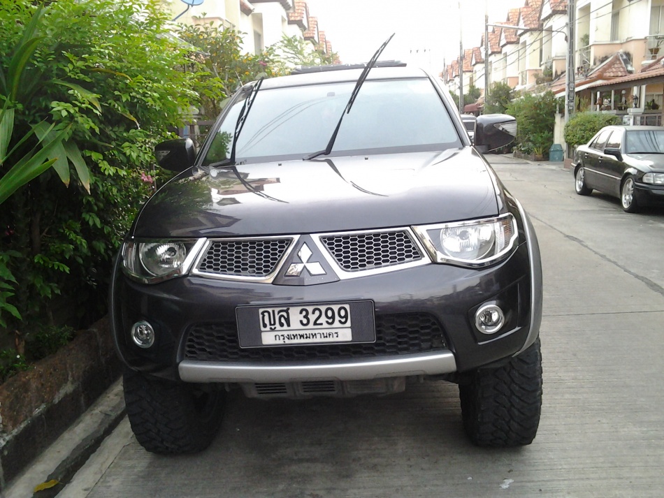

ขนาด:  264.0 กิโลไบต์เสร็จแล้วคับ แต่ยางกันกะแทกใส่ไม่ได้ช่างบอกว่าบาดไม่ได้ทำไงดีคับ

    ผมใช้265/50/20อยากใส่275/60/20ไม่ทราบว่าต้องยกไหมครับ ผมเป็นตัวtriton3200นะครับย
    25607
    80
    มาตรฐาน ตอบ: ยาง275/60/20 ลงไตตั้น4dต้องยกหรือเปล่าคับ
    ยกคับ 2นิ้วคับ..ถ้าสนใจยางชุดนี้ผมจะขายอยู่ เหตุที่ขายแม่เป็นโรคเข่าเสื่อมขึ้นลงลำบากคับ ใจจริงผมชอบมาก
