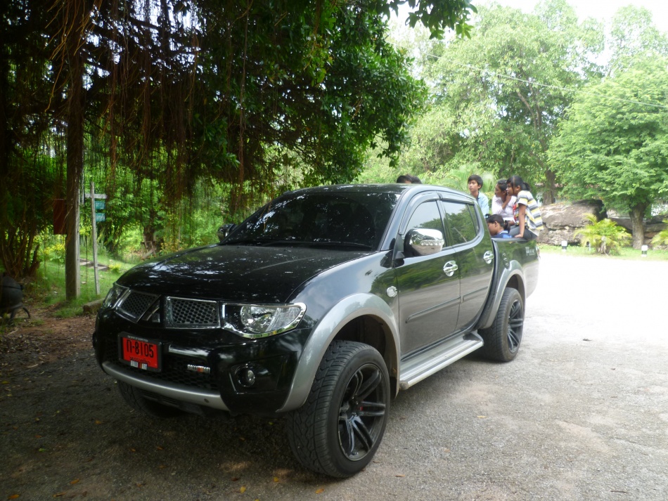

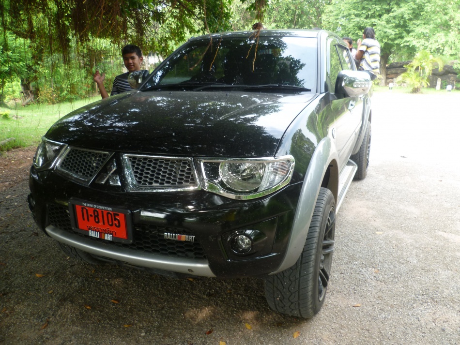

    ตามรูป บันทุก 19 คนเต็ม ๆ ฮ่า ๆ ทัวร์ ตาดโตนเดอคารบ แต่มีแต่เด็ก ๆ
