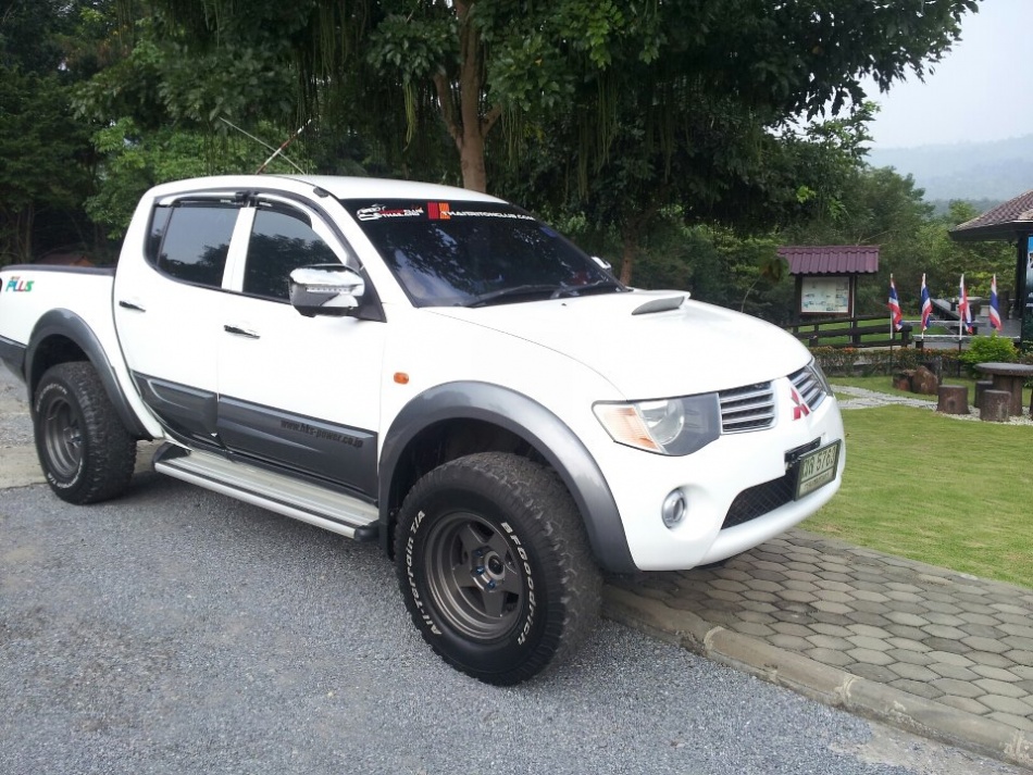

    ของน้าออฟอะไรหรอครับ สวยจังๆๆ
    ยางเดิมของหนึ่งเป็น 245-70-16 ครับ
    off 0 กับยาง 265/75/16 ครับ

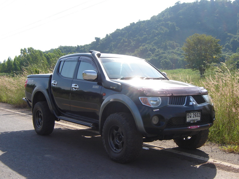

    ไว้ดูเล่นๆ รถโทรมๆคันนึง
    MT265/75r16 ET0 ยก 2 นิ้ว 4 door 4wd

    มาตรฐาน ตอบ: รบกวนถามน้าๆ เรื่องความกว้างและออฟเซ็ตของแม็กซ์ใส่ พลัสเดิมๆครับ
    สวย ๆ ครับ

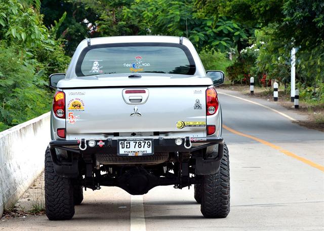

    เทียบ กับ T6 เดิมๆ ซุ้มล้อรถสูงกว่า นิ้วกว่าๆ ขนาดยางโล้นๆ
    เต็มดีจัง ยางยีห้ออะไรครับน้า ยางมัดเปล่าครับ
    maxxis 764 MT 265/75r16 ครับ กลับด้านในออก อายุยาง 88,000 โล ตามรูป
    แบบนี้เลยครับน้า....ผมอยากทำแบบนี้เลย ทั้งแม็กและกันชนท้ายทรงนี้ด้วยครับ
    ตอนนี้ผมหลังโล้นไปโดนจูบมาซะงั้น55+
    กันชนท้ายของน้างานที่ไหน ราคาเท่าไหร่หรอครับ จริงๆอยากใส่ westland แต่ด้วยราคาแล้วสู้ยังไม่ไหวครับ
