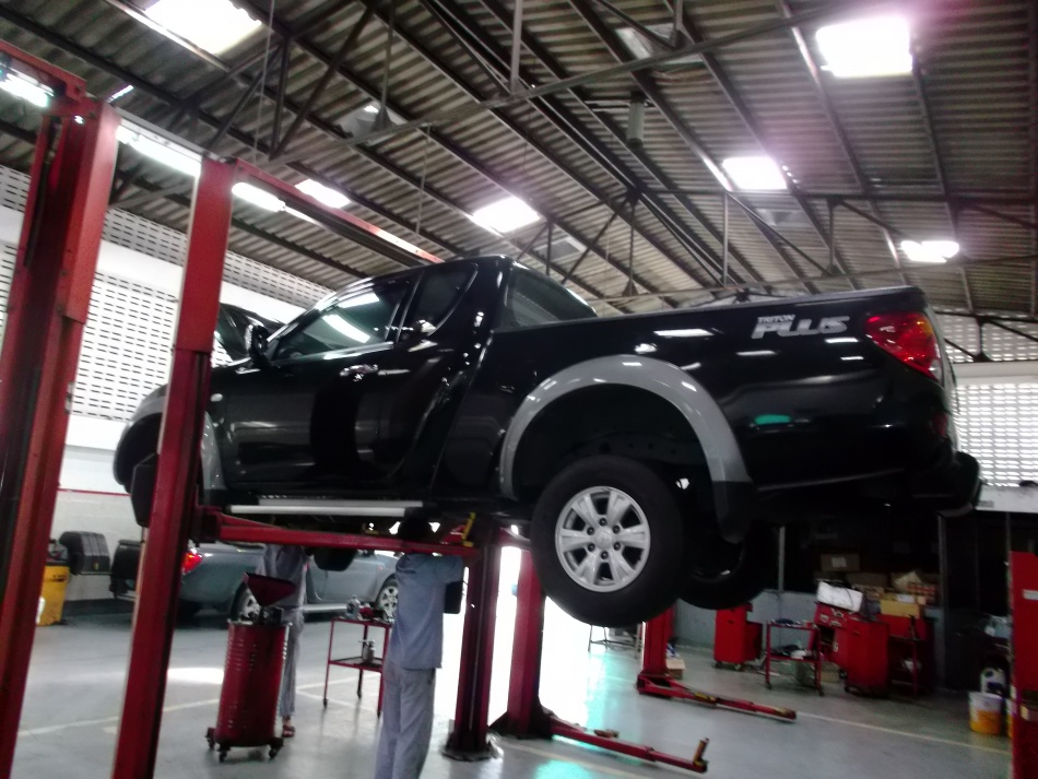

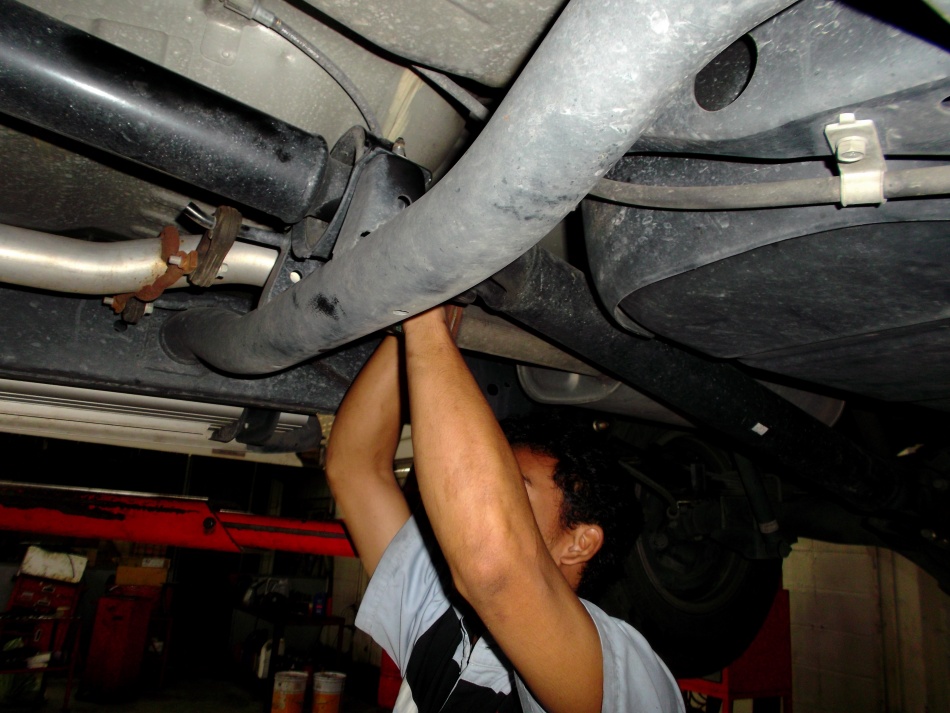

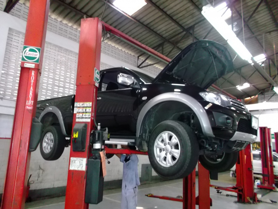

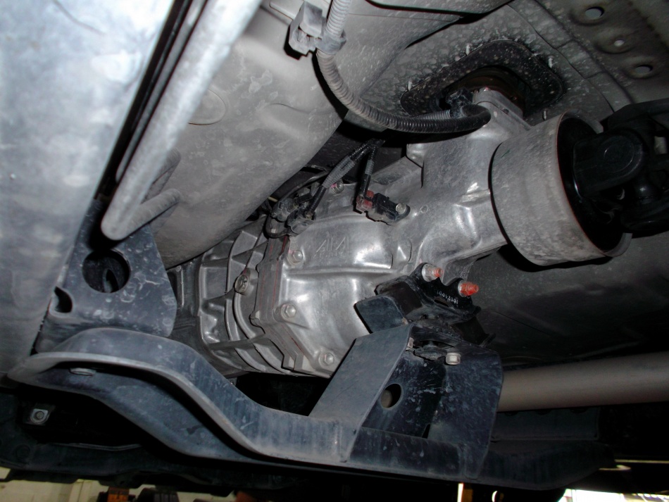

ขนาด:  152.1 กิโลไบต์ จบสิ้นซ่ะที เรื่องเสียงรบกวนกับเจ้า ครัทช์ เรื่องมันเกิดจาก เมื่อวันที่ 11/11/55 ผมได้เดินทางไปหาญาติ ที่ท่ายาง เพชรบุรี พอเลี้ยวรถเข้าจอดในบ้านเขาเสร็จ เครื่องยังไม่ได้ดับ ผมลงจากรถมา เจ้าน้องเขยผมเดิมมา วะดี พร้อมทักทาย โอ้ว เช็ดรถมาเงาแวปเลยเพ่ สวยจริงๆไทรตั้นเนี่ย "แล้วเสียงอะไรมันดังหรอครับ" ผมล่ะพูดแทบไม่ออก อ๋อ เสียงครัทช์มันดัง ยังไม่ได้ไปศูนย์เลย ผมเลยรีบเดินไปดับเครื่องอายเค้า น้องสาวผมว่าจะออกเหมือนกันตัวพลัสสีขาวมุข ปีใหม่นี้ เจ้าน้องเขยผมบอก ชว่งสายๆเลยชวนกันออกไปกินข้าวกันที่หาด ชะอำ ผมเลยให้เจ้าน้องเขย มันลองขับมั่ง ตอนมันติดเครื่อง ผมออกไปโบกรถให้หน้าบ้าน เจ้าเสียงครัทช์นิ่ ดังกระหึ่มเลย ขนาดผมยืนห่างจากรถ 10 กว่าเมตรยังได้ยินกระหึ่มเลย แต่เหยียบครัทช์แล้วเงียบ ผมล่ะอายเค้าจริงๆ คิดในใจเอาว่ะกลับไปเดี๋ยวเข้าศูนย์ ให้รู้แล้วรู้รอดกันไปเลย ผลก็เลยออกมาเป็นแบบที่เห็นล่ะครับ พี่น้อง หายสนิทเงียบกริ๊บ ทีแรกกะว่าจะเข้าไปพร้อมถ่าย นมค เลยเพราะอีกไม่กี่ร้อยโลจะครบระยะแล้ว เจอแบบนี้ ทนไม่ได้แล้ว อายเค้า เสียชื่อไทรตั้นเราหมด 555+ ผมไปคุยเอาไว้เยอะ ไทรตั้น แรงจริงๆ เบรคนิ่ เชื่อถือได้เลย เข้าไปศูนย์เมื่อวันที่ 14 ตั้งแต่ แปดโมงศูนย์เปิดเลย ไปรับรถเอาตอน สี่โมงเย็น เหอๆ ( สรุปทางศูนย์ เขาแจ้งว่า เกิดจากไปขับลุยน้ำมา น้ำเข้าครับ แต่ก็ไม่ได้เปลี่ยนอะไรให้ ถอดออกมาล้างทำความสะอาด หล่อลื่นใหม่ จบไปครับ พี่น้อง ) บริการดีครับ ที่ศูนย์ 71
