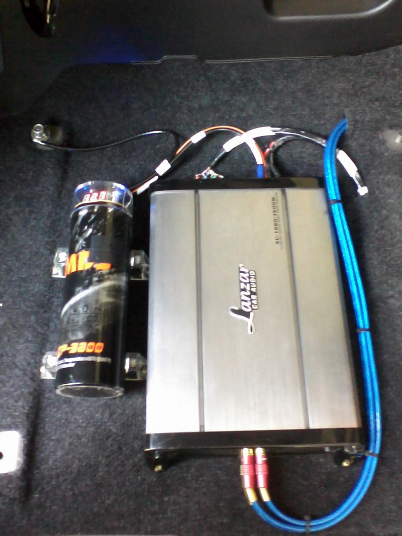

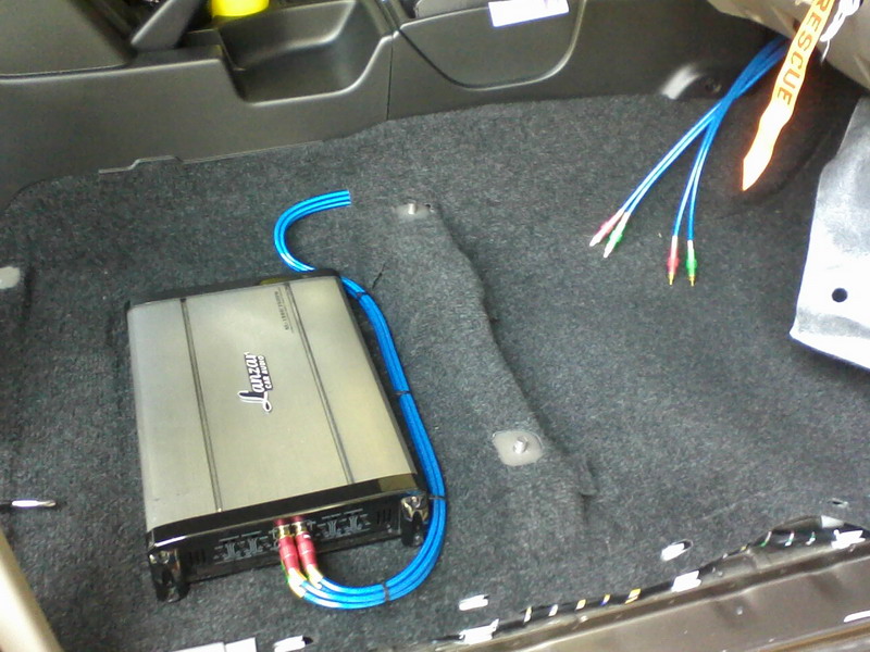

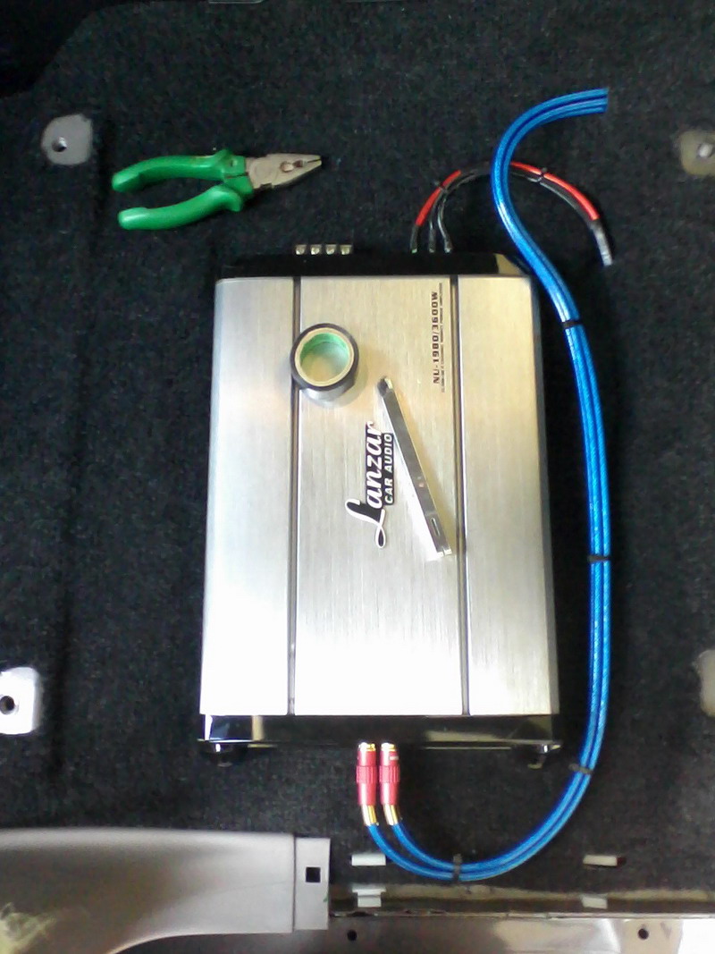

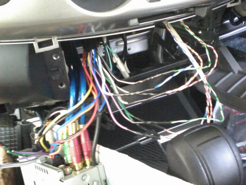

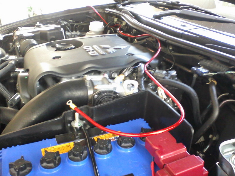

    รถผมเองครับ TRITON PLUS 2012
    อธิบายไม่เก่งครับดูรูปไปก่อน
    ชื่อ:  Triton1 (2)-1.jpg
ครั้ง: 7859
ขนาด:  147.8 กิโลไบต์

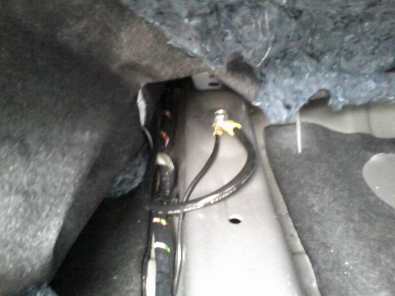

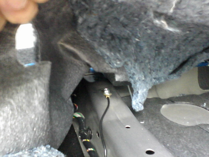

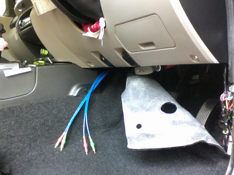

    สายนำสัญญาณ 2M. ทำเอง
    ชื่อ:  Triton1 (3)-1.jpg
ครั้ง: 5228
ขนาด:  127.3 กิโลไบต์
    ชื่อ:  Triton1 (5)-1.jpg
ครั้ง: 5455
ขนาด:  153.6 กิโลไบต์

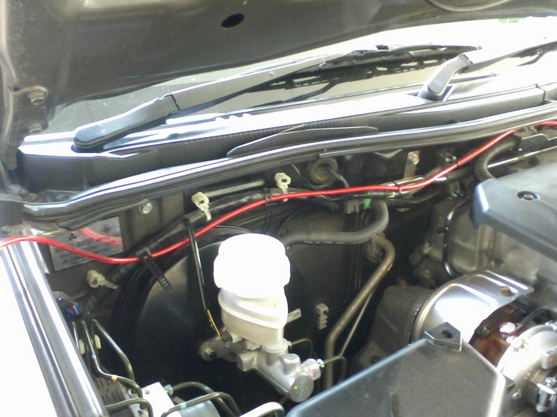

    ข้่งหม้อลมเบรคมีช่องสำหรับร้อยสายอยู่ เอาจุกยางออกก่อนนะ
    ชื่อ:  Triton1 (6)-1.jpg
ครั้ง: 5633
ขนาด:  137.2 กิโลไบต์
    ชื่อ:  Triton1 (8)-1.jpg
ครั้ง: 5677
    จุดลงตัวถัง Triton เตรียมไว้ให้แล้ว
    ชื่อ:  Triton1 (10)-1.jpg
ครั้ง: 5093
ขนาด:  107.1 กิโลไบต์
    ชื่อ:  Triton1 (12)-1.jpg
ครั้ง: 4826
ขนาด:  106.1 กิโลไบต์
    ชื่อ:  Triton1 (15)-1.jpg
ครั้ง: 6508
ขนาด:  178.3 กิโลไบต์
    ผมใช้สาย CAT5E หรือสาย LAN ทำสายลำโพงครับ
    ชื่อ:  Triton1 (18)-1.jpg
ครั้ง: 6994
ขนาด:  134.4 กิโลไบต์
    ชื่อ:  Triton1 (21)-1.jpg
ครั้ง: 8252
ขนาด:  139.7 กิโลไบต์

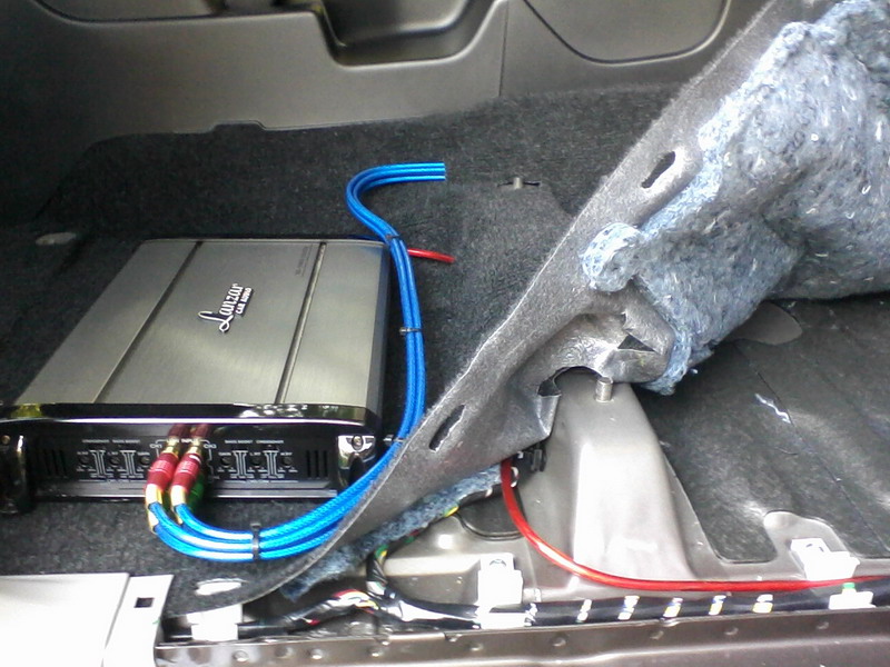

    ต่อ CAP ด้วยลงตัวถังที่น๊อตยึดเบาะครับ
    ชื่อ:  Triton1 (24)-1.jpg
ครั้ง: 13566
ขนาด:  190.5 กิโลไบต์
    สรุป 1 วันเต็ม ปวดหลัง เสียงดี ไม่วีด ไม่มีเสียงแทรกรบกวนใดๆๆ

    ใช้ลำโพงชุดเดิมหรือครับน้า แล้วคาปานี่ถ้าไม่ใส่จะเป็นไรไหม
    35064
    369
    มาตรฐาน ตอบ: ติดตั้ง Amp. ในรถ Triton Plus แบบบ้านๆ ราคาสบายๆ คุณก็ทำได้นะ
    แอมป์4ch ตัวเดียว ไม่ต้องใส่คาปาก็ได้ครับ
    แต่ถ้าเงินเหลือๆก็จัดไป..

    หลังจากลองวันอาทิตย์ที่ผ่านมา สรุปว่า เสียงดีขึ้น มีพลังมากขึ้น แต่ลำโพงเดิมติดรถไปไม่ไหว และที่สำคัญปรับความถี่ไม่ได้ดั่งใจเลย Step ต่อไปก็จะลง Pre ตามน้า คอส ว่าละครับ แต่กำลังจะหาตำแหน่งและรูปตัวอย่างที่เพื่อนๆติดอยู่ครับ

    ต้องระวังนะคับหาชื้อสายลำโพงมาต่อจะดีกว่าเวลาเปิดสายมันเล็กมันร้อนเร็วมันจะช๊อตเอานะคับไม่คุ่มกันคับน้า
    เดี๋ยวไฟจะใหม้รถเอาปรอดภัยใว้ก่อนคับน้า

    ใช้ของถูกระวังเป้นคาปูนนะคับเสียดายเงินแถมหนักรถป่าวๆ
    39403
    81
    [quote=คอส;831180]ต้องระวังนะคับหาชื้อสายลำโพงมาต่อจะดีกว่าเวลาเปิดสายมันเล็กมันร้อนเร็วมันจะช๊อตเอานะคับไม่คุ่มกันคับน้า
    เดี๋ยวไฟจะใหม้รถเอาปรอดภัยใว้ก่อนคับน้า[/quoteตามนั้นเลยครับเด่วจะได้ไม่คุ้มเสียนะครับผมใช้สายลำโพงเมตรละ20บาทครับ10เมตรก็200แต่มั่นใจกว่านะครับ

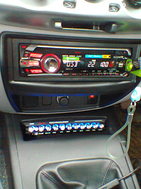

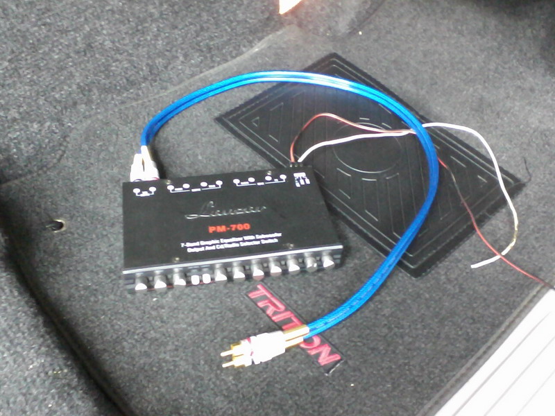

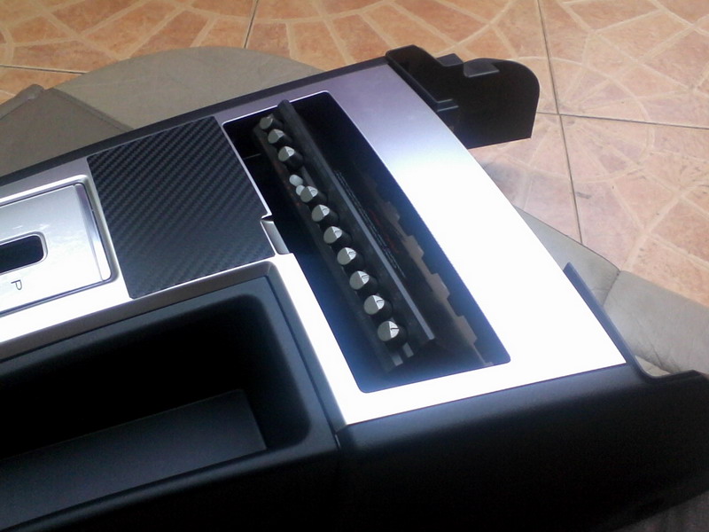

    ต่อจากอาทิตย์ที่แล้วครับ อาทิตย์นี้ลุยต่อ ตามที่ตั้งใจ(รัก)
    ชื่อ:  B (8).jpg
ครั้ง: 3897
ขนาด:  143.2 กิโลไบต์

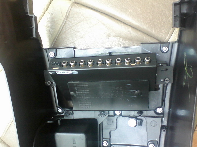

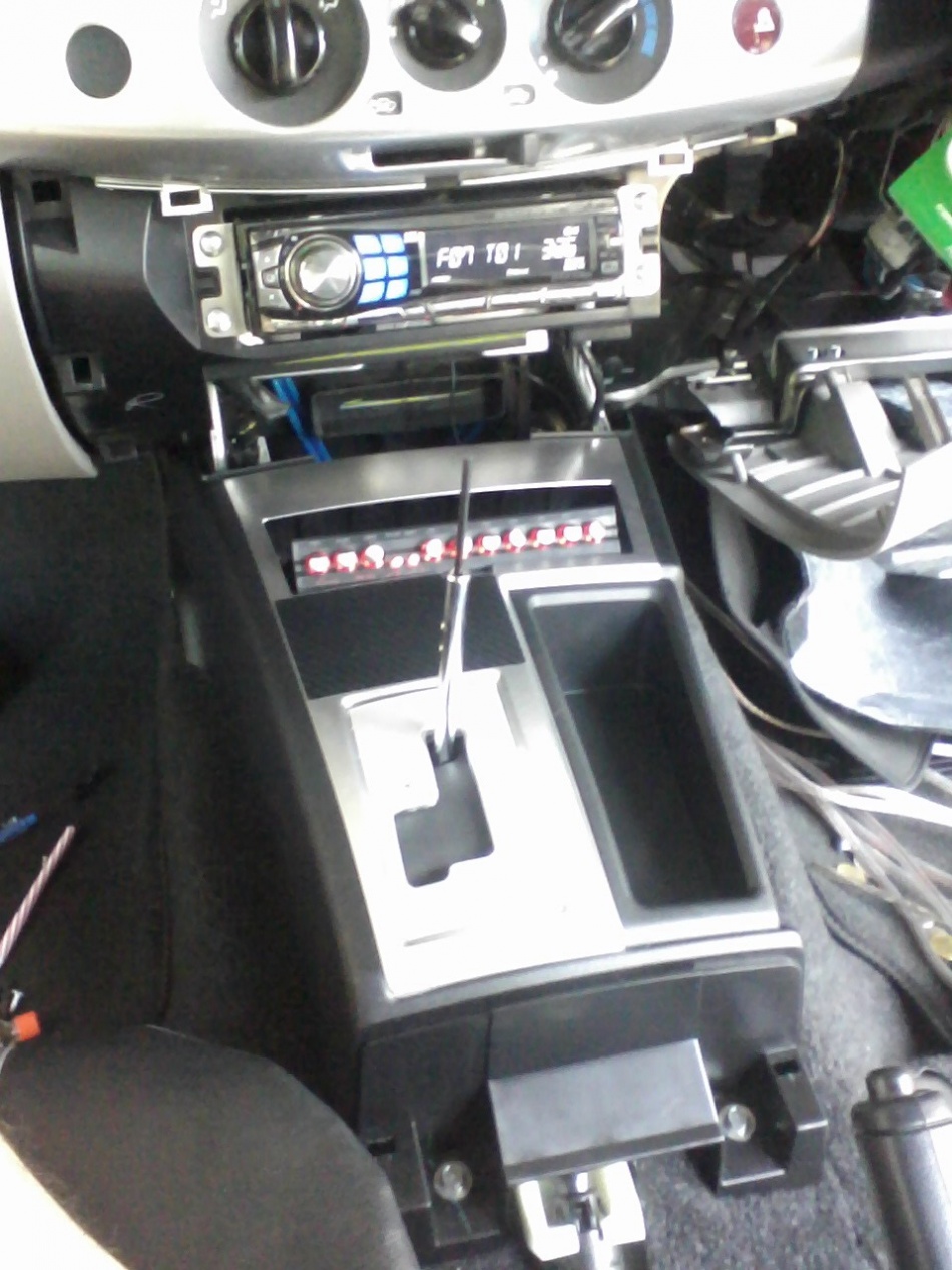

    คอนโซลกลาง Triton แต่ละ Part ถอดแยกได้ ไม่ต้อง เจาะ ปาด ให้เสียของ ครับ
    ชื่อ:  B (10).jpg
ครั้ง: 4274
ขนาด:  102.6 กิโลไบต์
    ชื่อ:  B (13).jpg
ครั้ง: 3533
ขนาด:  116.1 กิโลไบต์
    ชื่อ:  B (16).jpg
ครั้ง: 4443
ขนาด:  298.0 กิโลไบต์
    ขอบคุณทุกคำแนะนำ และไม่สงวนสิทธิ์ หากจะนำไปประยุกต์ครับ

    น้าคาปาต่อกะแอมป์ต่อขั้วยังไงคับ ดูรูปไม่ค่อยขัด ขอบคุนคับ
    32296
    19
    1.สายสัญญาณชิลด์คู่ เมตรละ 25 บาท RCA 4 ตัว 50บาท คุณภาพปานหลาง ทั้งสายและ RCA ** แต่ผมรู้สึกว่ามันเยี่ยมมากเลย
    2.การต่อ CAP ขั้วลบลงกราวด์ตัวถังรถ ขั้ว Remote กับ ขั้วบวก ต่อขนานกับ Amp.ได้เลยถ้าระยะไม่ห่างมาก ครับผม
