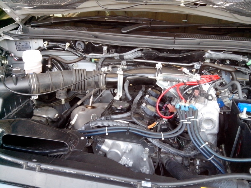

    รถผมวิ่งที่ความเร็วประมาณ 120 แล้วระบบตัดจาก lpg ไปเป็นน้ำมันทั้งที่แก๊สยังไม่หมด
    ครั้งแรกเป็นตอนแก๊สใกล้จะหมด ผมก็คิดว่าน่าจะเป็นที่แรงดัน
    แต่ครั้งนี้เป็นตอนแก๊สยังเหลือเยอะ
    ก็เลยสงสัยว่าเกิดอะไรขึ้น
    หรือว่าการวางรางหัวฉีดแบบนี้จะมีผลอะไรหรือเปล่าครับ?

    ไมล์รถ หมื่นเจ็ดนิดๆ ครับ
    http://www.thaitritonclub.com/forum/...ad.php?t=39814
    น้าท่านใดพอจะแก้ไขการวางรางหัวฉีดและปรับจูนได้
    ฝากแนะนำด้วยครับ
    ประกันแก๊สหมดแล้วคงได้เวลาแก้ไขปัญหาที่ SCC ติดตั้งเห่ยๆ ซะทีครับ..

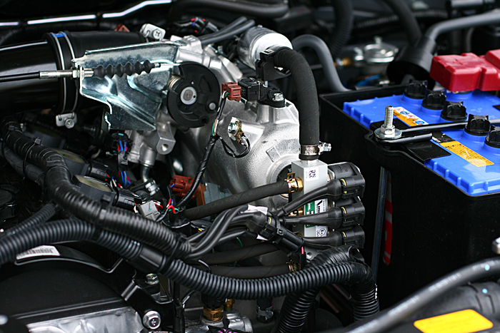

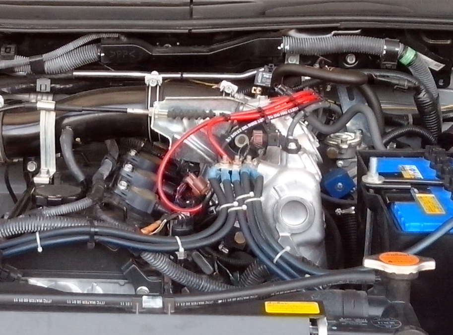

    ของผม ac - 200 plus ถังใต้ท้องคู่ถังน้ำมันจูนเองครับและในคู่มือ ac บอกไว้ว่าสายหัวฉีดไม่ควรยาวเกิน 18-20 cm.
    จากหัวฉีดถึงคอไอดีครับและแต่ละเส้นไม่ควรยาวเกินกัน 2.0 cm ครับผมเลยมาทำการจัดวางหัวฉีดใหม่หลังจากที่
    ทางร้านทำมาให้น่าจะยาวประมาณ 1 ฟุตได้ครับมันมีผนตรงที่ว่าเวลาเร่งเครื่องขึ้นแรงๆแล้วมันวอดครับสังเกตุได้ง่ายๆ
    เวลาออกตัวมันจะเหมือนรถเกิดอาการรอรอบครับซึ้งตางจากน้ำมันเวลาเร่งออกตัวแล้วมันพุ่งเลยครับหรือไม่
    น้าลองเช็คโดยกดคันเร่งลงแรงๆทันที่เครื่องเมือนจะวอดก่อนแล้วค่อยเร่งขึ้นครับรองเปลีบยเที่ยบกันได้เลยระหว่าง
    แก๊สกับน้ำมันจะต่างกันครับน้ำมันพอกดคับเร่งแรงๆกระทันหันแล้วมันจะเร่งขึ้นเร็วกว่าครับ

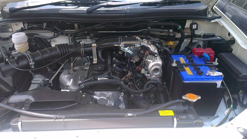

    บอกตรงๆ ครับ เพิ่งเคยเห็นการวางรางหัวฉีดแบบนี้ครับ เคยเห็นแต่วางนอนขนานแนวราบ โดยวางหัวฉีดตะแคงคู่กับราง หรือวางหัวฉีดดานบนของราง(แบบหลังนี่ผมจะทำหลังครบ 20,000 โล แล้ว เพราะฟังมาจากเซียนหลายๆท่านว่า ดีที่สุด ถนอมหัวฉีด และรางไม่สกปรกเร็ว อีกอย่างผมว่าแบบของพี่ สายส่งแกสเข้า nozzle น่าจะยาว เกิน 20 ซม. ครับ ขัดหลัการเลยครับ เลขไมล์ยังน้อย เร่งแก้ไขแต่เนิ่นๆครับ รถจะได้อยู่กับเรานานๆครับ เอาใจช่วยครับ

    ลองดูครับน้าลองเอาหัวฉีดและสายซ่อนไว้และไม่ให้มันยาวเกิดไปมากนักลองทำแบบผมดูผมทำเองครับ
    อาจต้องแปลงและใช้ผีมือในการแปลงนิดหน่อย(ถ้าชอบงานแปลงก็ทำได้ครับ)
    ถ้าทำเองได้ข้อดีคือรถเราเองเราทำเรารู้เองถนอมรถเราเองด้วย
    แต่ถ้าให้ร้านทำไม่ใช่รถเขาเขาไม่สนใจหลอกไม่ถนอมไม่สนใจมากเอาแค่แก้งานให้เสร็จไปที
    (ส่วนใหญ่นะครับอาจมีร้านที่ดีอยู่บ้างแต่น้อย)แต่เชื่อเถอะไม่มีใครรักรถเรามากไปกว่าเราหลอกน้าบางครัง
    (เมียยังรกน้อยกว่ารถเลย555)ลองดูครับน้าเป็นกำลังใจให้ของตามร้านอะไหล่ทั่วๆไปก็มีขายครับ
    ชื่อ:  IMG_20121219_132157.jpg
ครั้ง: 986
ขนาด:  283.4 กิโลไบต์
    ไม่สังเกตุดูดีๆเทบจะมองไม่เห็นครับรางหัวฉีดผมซ่อนไว้อย่างดีเอาท่อเหล็กสามเส้นที่อยู่ข้างในออก
    แล้วใช้ท่อยางแทนทั้งหมดย้ายเซ็นเซอร์ขึ้นมาไว้ข้างบนเป็นอันเสร็จครับ
