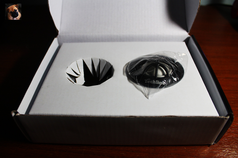

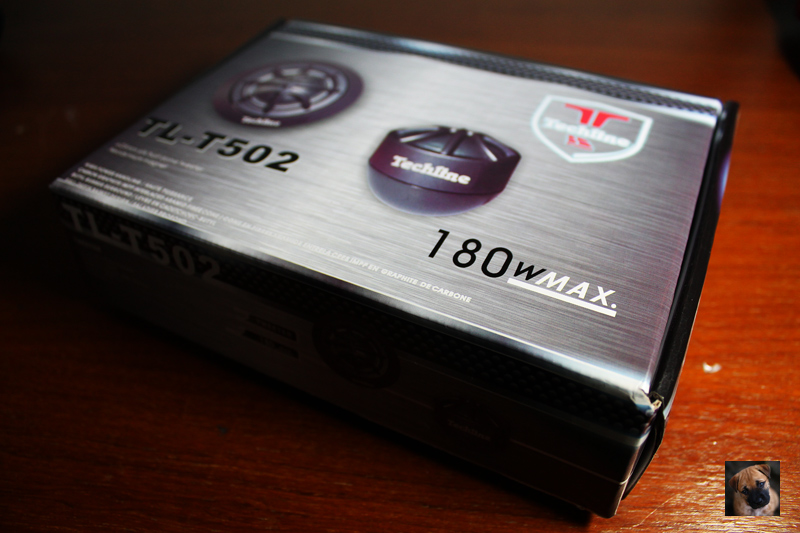

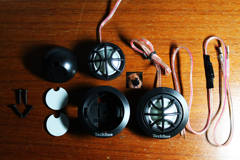

    ซื้อกล่องนี้มาแบบไม่รู้เรื่อง ไม่รู้หรอกว่าต้องใช้กี่วัตต์ถึงจะเหมาะสม
    เห็นกล่องมันสวยดีก็เลยซื้อมาครับ ๕๕๕
    ชื่อ:  IMG_3435.jpg
ครั้ง: 9154
ขนาด:  221.1 กิโลไบต์
    อ้าวหายไปอันนึง...!!
    ชื่อ:  IMG_3438.jpg
ครั้ง: 10618
ขนาด:  260.0 กิโลไบต์
    ในกล่องมีตามนี้ครับ
    ชื่อ:  IMG_3440.jpg
ครั้ง: 7320
ขนาด:  285.3 กิโลไบต์

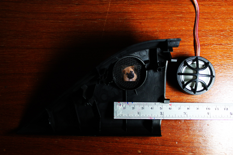

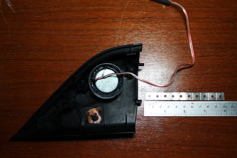

    ตอนซื้อไม่ได้วัดไม่ได้เทียบอะไร
    พอเอามาใส่ดู ไม่อยากบอกว่า พระเจ้ากล้วยช่วยทอดยอดกล้วยด้วย พอดี "เป๊!"
    ชื่อ:  IMG_3443.jpg
ครั้ง: 7226
ขนาด:  312.8 กิโลไบต์
    เหล็กรู ผมมีอยู่สามสี่อัน ไม่ต้องซื้อครับ
    ชื่อ:  IMG_3445.jpg
ครั้ง: 8572
ขนาด:  178.8 กิโลไบต์
    น๊อตยึด แกะเอามาจากฝาเคสคอมครับ ๕๕๕

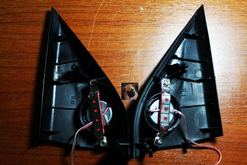

    รองกาวสองหน้าแบบใส เพื่อลดเลือนริ้วรอย และเพิ่มความกระชับ
    ชื่อ:  IMG_3448.jpg
ครั้ง: 8119
ขนาด:  320.1 กิโลไบต์
    เสร็จแล้ว พร้อมนำไปติดตั้ง ณ ประตู ครับ
    จะได้รู้หล่ะว่าเสียงจะดีขึ้นสักกี่มากน้อยครับ ๕๕๕

    เหมือนมันจะมีแถมมาด้วยแล้วครับ
    ผมลองต่อผ่าน c ที่แถมมากับไม่ผ่าน
    เสียงที่ต่อผ่านจะแหลมใส กังวาล มากกว่าครับ

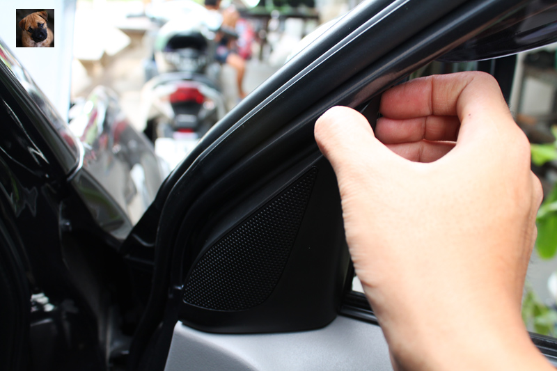

    เยี่ยมเลยครับน้า...ว่าแต่น้าต่อเข้าตรงส่วนไหนครับ..ตรงหูช้าง หรือรื้อแผงประตูต่อตรงลำโพงติดรถ 6 นิ้วครับบอกเป็นแนวทางด้วยครับ(ถ้ามีรูปปลากรอบด้วยยิ่งดีครับ...อิอิ...)
    อีกอย่างครับ..เครืองเสียงรถเิดิมๆไม่มีแอม ไม่มีปรี ต่อได้หรือป่าวครับ...ขอบคุณครับ..
    แก้ไขครั้งล่าสุดโดย nongtaoja : 10-01-2013 เมื่อ 10:39
    Sep 2011
    23288
    103
    มาตรฐาน ตอบ: ::::> D.I.Y. ลําโพงทวิสเตอร์ Plus 4D [Tweeter Triton]
    น้าครับ...หูช้างถอดยังงัยครับ...ต้องถอดแผงประตูด้วยหรือเปล่าครับ
    ถอดง่ายมากกกกครับ
    รอผมเอาไปติดตั้งจะถ่ายรูปปลากรอบให้ครับ
    ยังหาเวลาว่างบ่ได่เล้ยยย เลิกงานก็มืดหล่ะครับ y-y"
    อ้างอิง โพสต้นฉบับโดยคุณ korn_19 ดูโพส
    ไม่ต้องครับ แงะออกมาเลยครับ แต่ต้องแงะให้ถูกตำแหน่งนะครับ
    Sep 2011
    23288
    103
    ถอดง่ายมากกกกครับ
    ขอบคุณมากครับ...ผมเคยลองแกะแล้วไม่สำเร็จสักที(กลัวมันหักด้วยครับ) ไว้รอให้น้าลงภาพปลากรอบก่อนล่ะกัน
    ค่อยจัดการอีกที...
    20934
    167
    รอๆๆๆ
    37389
    25
    ขอแจมนะครับ คือค่อยๆแงะจากมุมแหลมด้านบนสุด แงะเข้าหาตัว ตรงๆครับไม่ต้องบิด พอด้านบนหลุดออกก็ค่อยๆยกขึ้นด้านบนตรงๆเช่นกันครับ ขยับนิดหน่อย ก็หลุดแล้วครับ มันจะมีหลักหมุดด้านบน 1 ตัวแล้วก็เขี้ยวล็อคด้านล่าง 2 ตัวอะครับ ลองดูนะครับ ... ^_^

    ชื่อ:  IMG_3471.jpg
ครั้ง: 5153
ขนาด:  165.3 กิโลไบต์

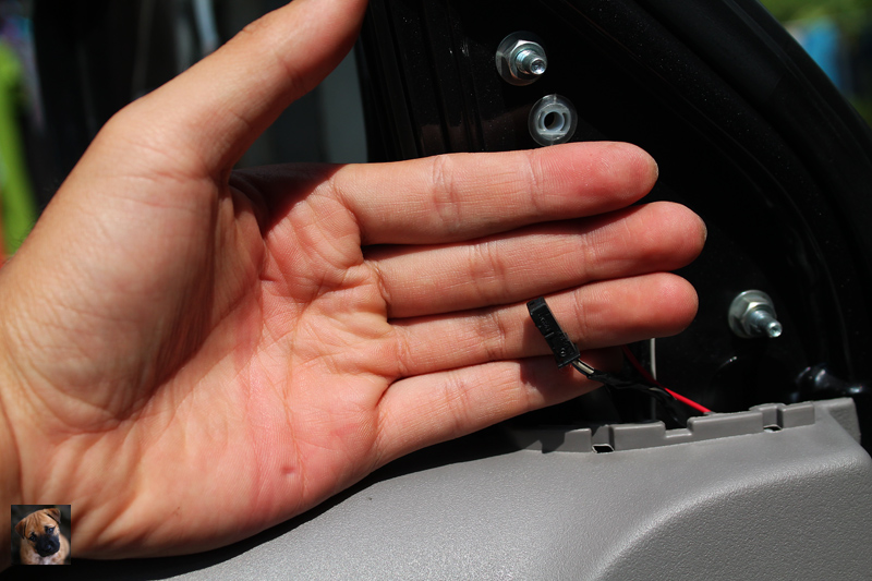

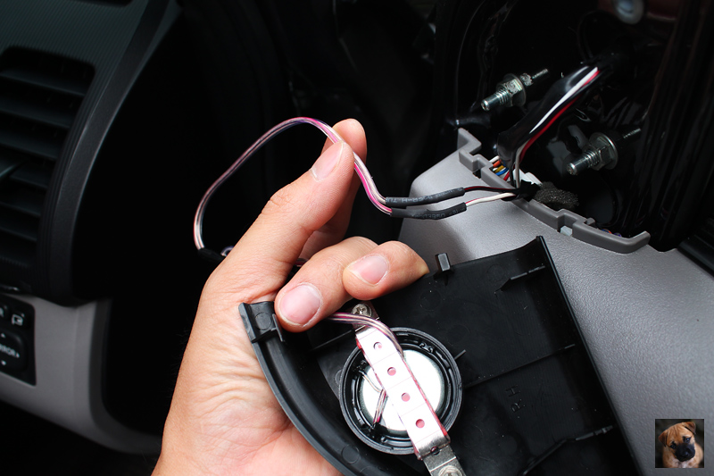

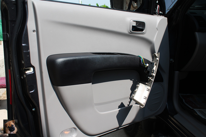

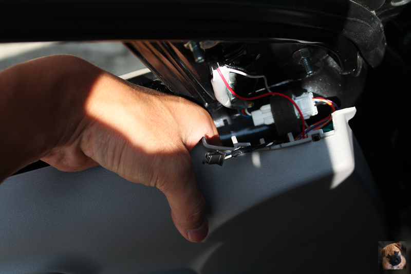

    จับตรงมุมแล้วดึงเลยครับ
    ชื่อ:  IMG_3466.jpg
ครั้ง: 5208
ขนาด:  150.6 กิโลไบต์

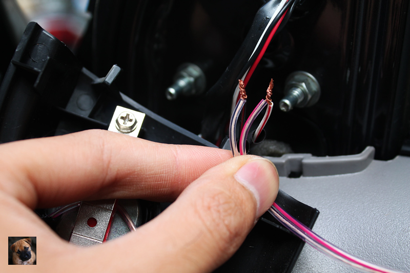

    สายสัญญาญเสียงจะถูกพันเทปไว้ลึกพอสมควร
    ต้องค่อยๆ "จก"
    ชื่อ:  IMG_3469.jpg
ครั้ง: 5183
ขนาด:  169.9 กิโลไบต์

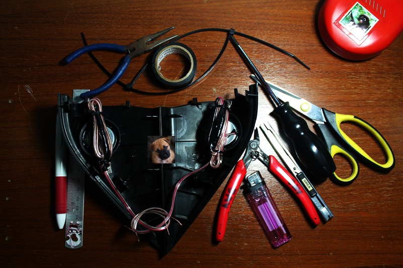

    เมื่อ"จก"ออกมาไม่ได้ก็ต้องรื้อนิดหน่อยครับ
    ชื่อ:  IMG_3468.jpg
ครั้ง: 5138
ขนาด:  196.5 กิโลไบต์
    จกกันจนมือแดงเลยครับ
    จะเจอปลั๊คแบบนี้ เหมือนกันกับด้านขวา
    แต่สีสายไฟจะไม่เหมือนกัน
    ชื่อ:  IMG_3465.jpg
ครั้ง: 5274
ขนาด:  165.5 กิโลไบต์
    บรัดกรีแล้วก็เสร็จ
    ชื่อ:  IMG_3470.jpg
ครั้ง: 5096
ขนาด:  177.2 กิโลไบต์
    เรียบร้อยครับ
