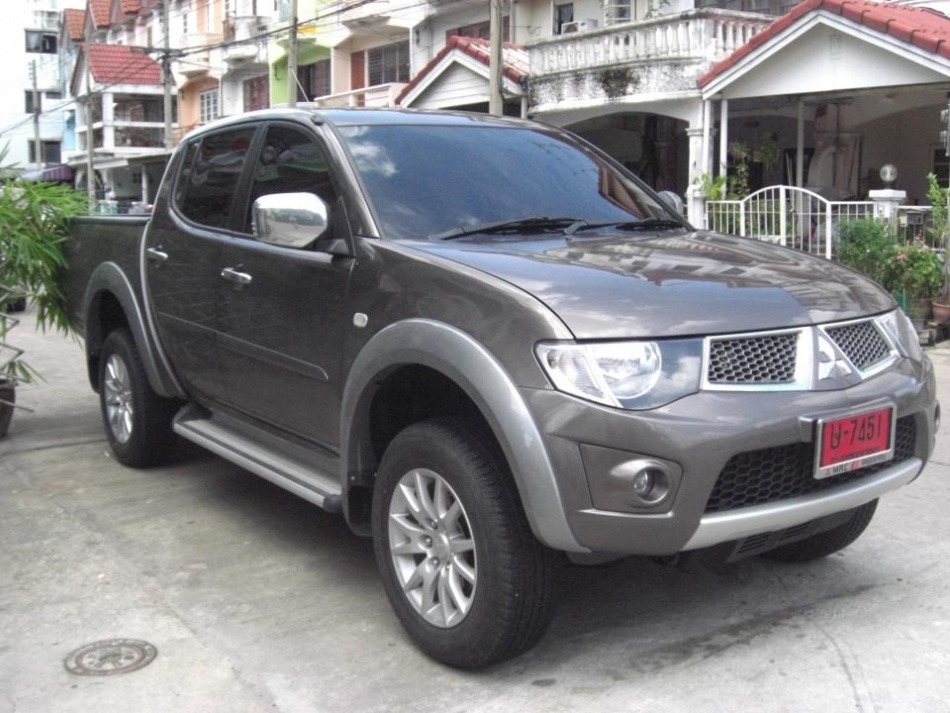

    ผมใส่มาแล้วของป้ายแดงเลยคับ 245-65-17 หล่อขึ้นมาหน่อย..

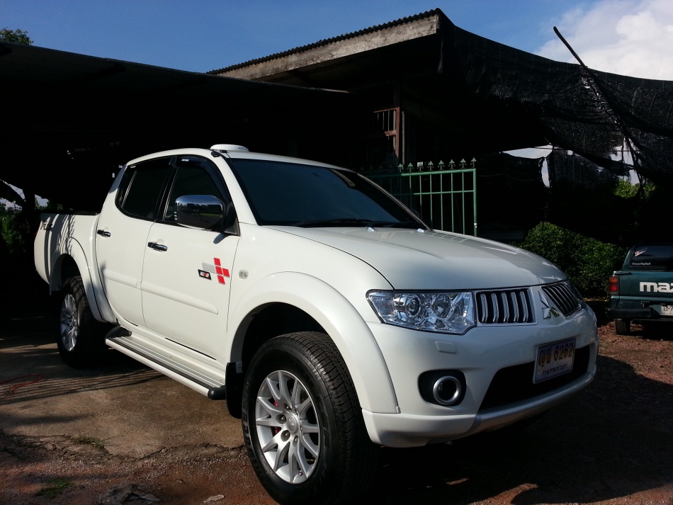

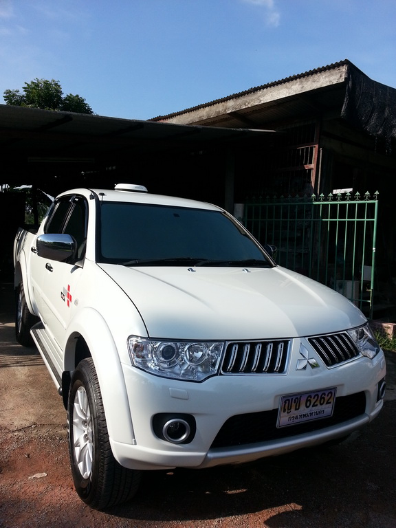

    อีกคันครับ ของผมเอง 265/65/17 สูงขึ้นนิดหน่อยไฟล์แนบ 188496ไฟล์แนบ 188497ไฟล์แนบ 188498

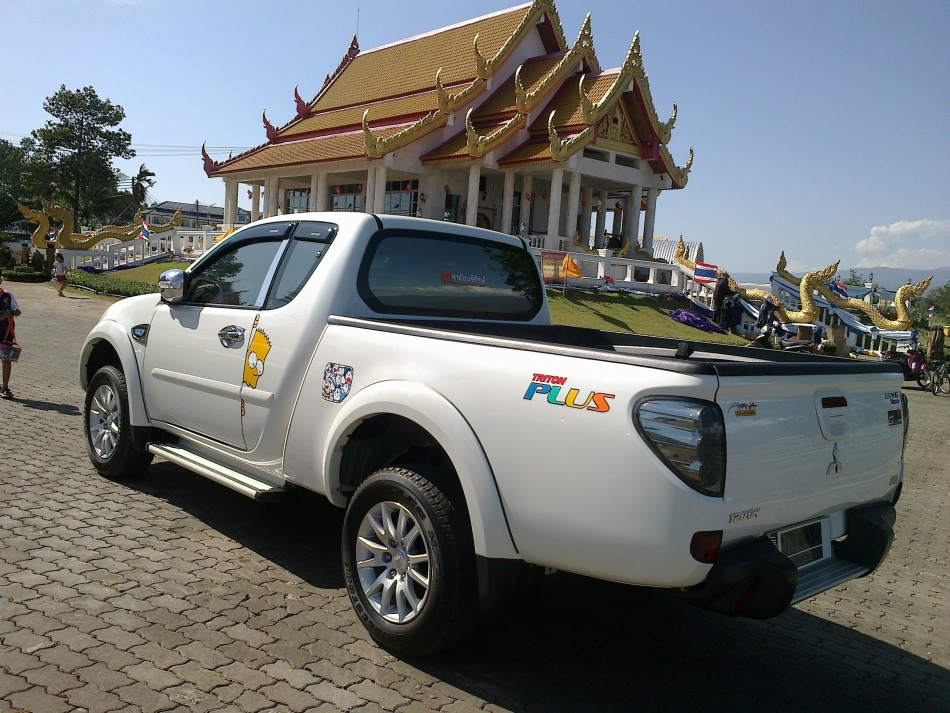

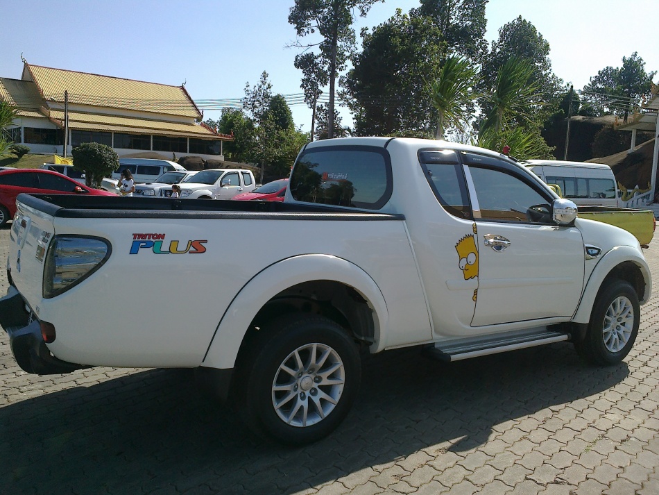

    ขอผมก็จัดมาแล้วเหมือนกัน 17x265x65 หล่อเต็มซุ้ม

    น้าใส่ ได้ หรือ ต้องยกสูง มีร้านแนะนำไหม เพิ่งได้รถ ครับ Plus 4D A/T ขาวมุข

    ใส่ได้เลยครับ ไม่ต้องดัดแปลงใดๆ เลยครับ เข้ากันได้เป๊ะเลยครับ..
    ด้วยความเคารพครับ..

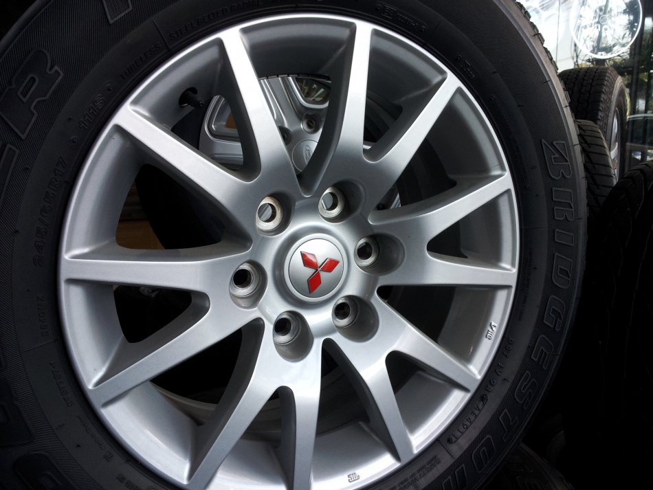

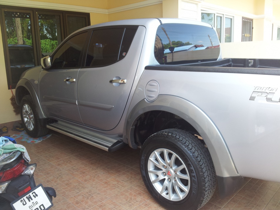

    สวยหล่อกันทั้งนั้นเลยครับ น้า ๆ เห็นแล้วต้องรีบไปจัดมาบ้าง แต่ได้ยางขนาด 245-65-17 ครับเห็นร้านบอกว่าเป็นล้อติดรถ ขับสอง ครับ
    ชื่อ:  20130112_130655.jpg
ครั้ง: 925
ขนาด:  202.2 กิโลไบต์
