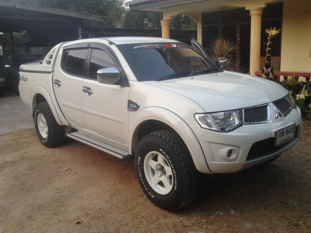

    มาตรฐาน ตอบ: รบกวนสอบถามเรื่อง MAX PDC 6 รู 139.7 ล้อ Bradley V 16x8 offset 0

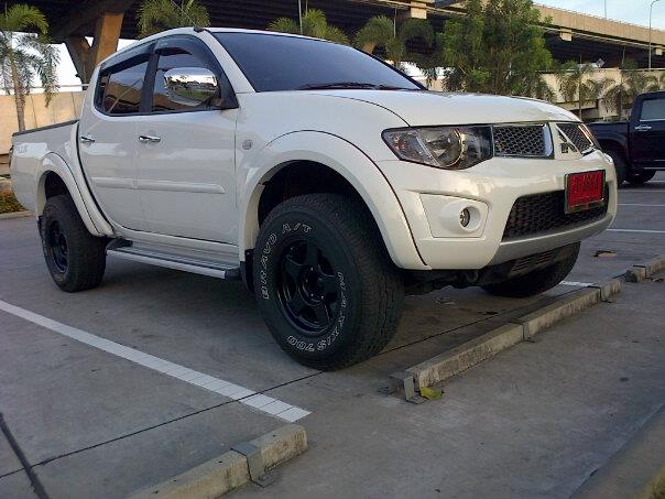

    offset 0 265-75-16 BFครับ ติดนิดเดียวเวลาเลี้ยวสุด ถอดบังโคนหน้าออกช่วย
    ชื่อ:  9224_425558857511357_587902748_n.jpg
ครั้ง: 3005
ขนาด:  49.9 กิโลไบต์จัดเลยครับ งามๆ
    อ้างอิง โพสต้นฉบับโดยคุณ tritonplus_ay ดูโพส
    ชื่อ:  2.jpg
ครั้ง: 3237
ขนาด:  163.4 กิโลไบต์
    ตามนี้เลยครับที่ต้องการ ว่าแต่ของน้า ตอนนี้ยกหรือยังครับ

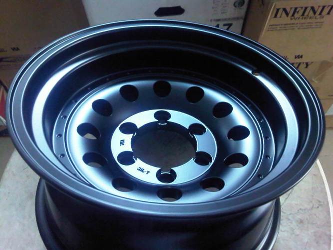

    ชื่อ:  ล้อหยดน้ำ.jpg
ครั้ง: 3978
ขนาด:  51.8 กิโลไบต์
    แบบนี้น้ำหนักเมื่อเทียบกับล้อเดิม ต่างกันมากมั้ยครับ
    ราคาเท่าไหร่ด้วยครับ?
