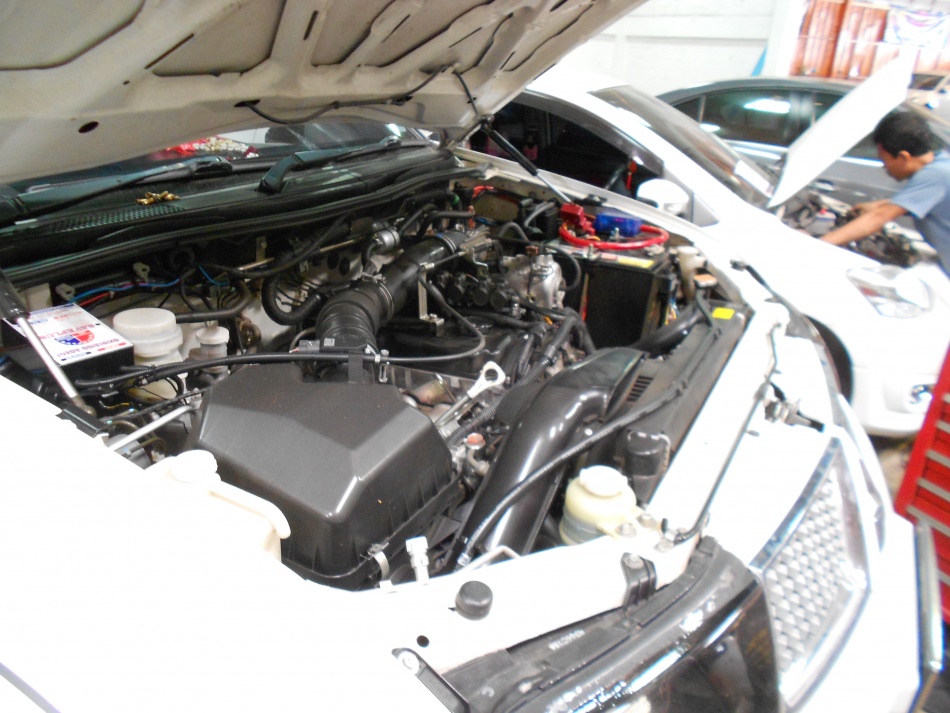

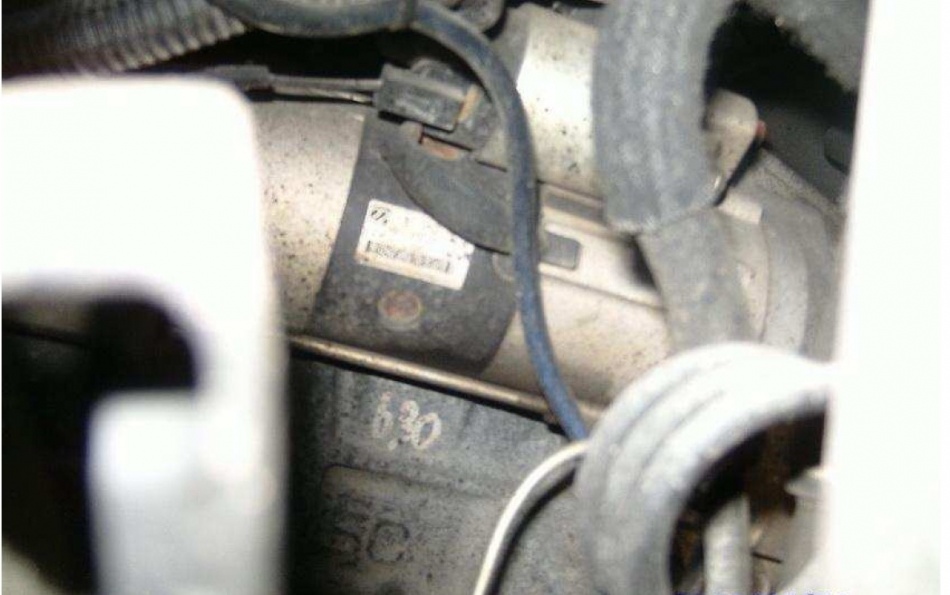

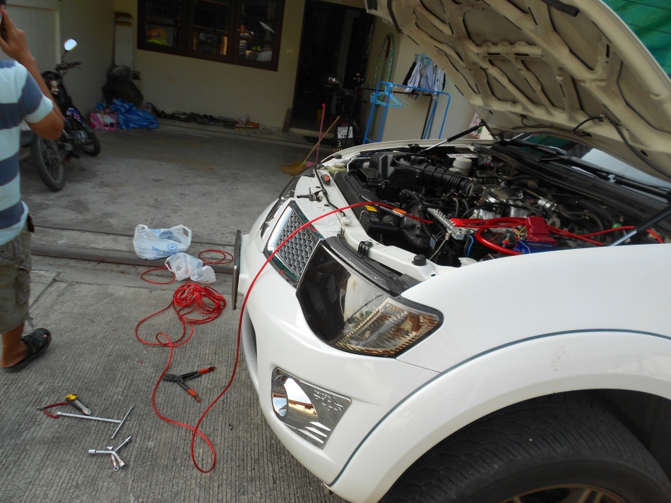

    ก่อนการติดตั้ง...
    ชื่อ:  Cam 188.jpg
ครั้ง: 5265
ขนาด:  219.4 กิโลไบต์

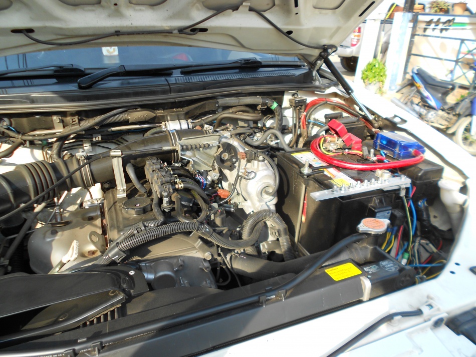

    ระหว่างการติดตั้ง...
    ชื่อ:  Cam 212.jpg
ครั้ง: 4841
ขนาด:  286.3 กิโลไบต์ชื่อ:  Cam 214.jpg
ครั้ง: 4679
ขนาด:  228.9 กิโลไบต์ชื่อ:  Cam 215.jpg
ครั้ง: 4617
ขนาด:  245.0 กิโลไบต์ชื่อ:  Cam 216.jpg
ครั้ง: 4548
ขนาด:  271.6 กิโลไบต์ชื่อ:  Cam 219.jpg
ครั้ง: 4494
ขนาด:  241.2 กิโลไบต์ชื่อ:  Cam 220.jpg
ครั้ง: 4913
ขนาด:  300.6 กิโลไบต์ชื่อ:  Cam 221.jpg
ครั้ง: 4465
ขนาด:  219.9 กิโลไบต์ชื่อ:  Cam 223.jpg
ครั้ง: 4357
ขนาด:  241.3 กิโลไบต์

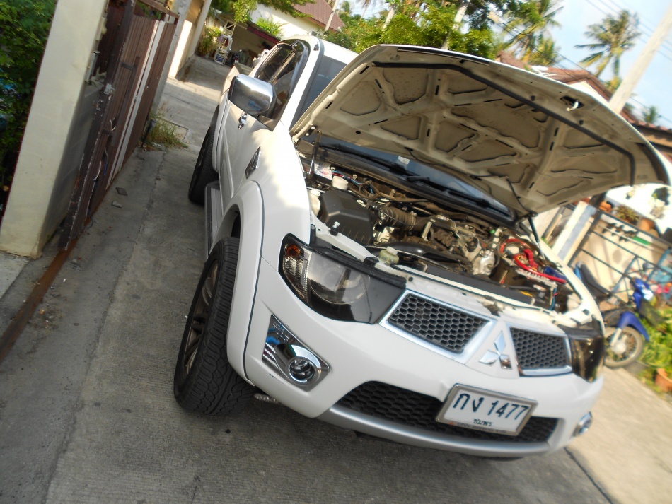

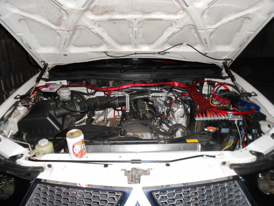

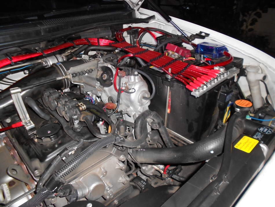

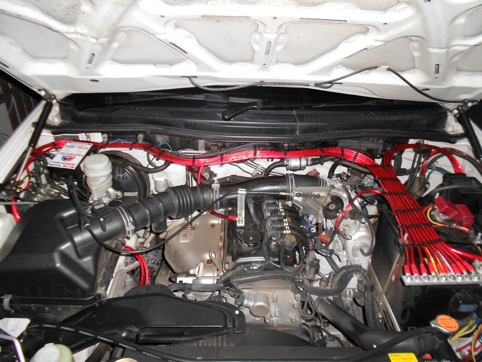

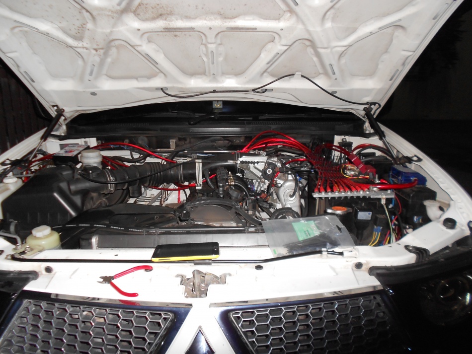

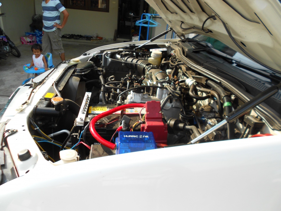

    ติดตั้งเสร็จแล้ว..
    ชื่อ:  Cam 224.jpg
ครั้ง: 4576
ขนาด:  250.9 กิโลไบต์ชื่อ:  Cam 225.jpg
ครั้ง: 18018
ขนาด:  258.7 กิโลไบต์ชื่อ:  Cam 226.jpg
ครั้ง: 5205
ขนาด:  243.8 กิโลไบต์ชื่อ:  Cam 227.jpg
ครั้ง: 4306
ขนาด:  251.3 กิโลไบต์ชื่อ:  Cam 228.jpg
ครั้ง: 4453
ขนาด:  279.7 กิโลไบต์ชื่อ:  Cam 229.jpg
ครั้ง: 9797
ขนาด:  267.5 กิโลไบต์

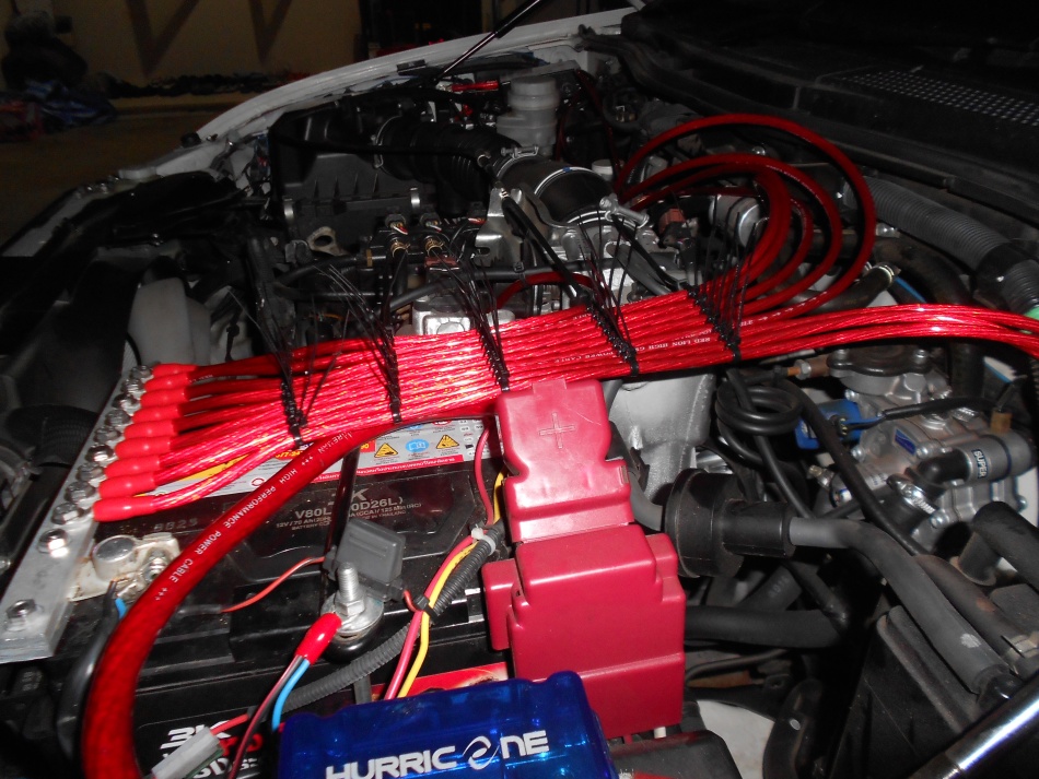

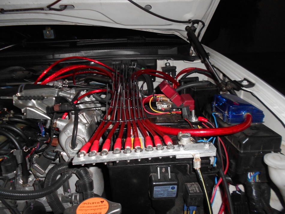

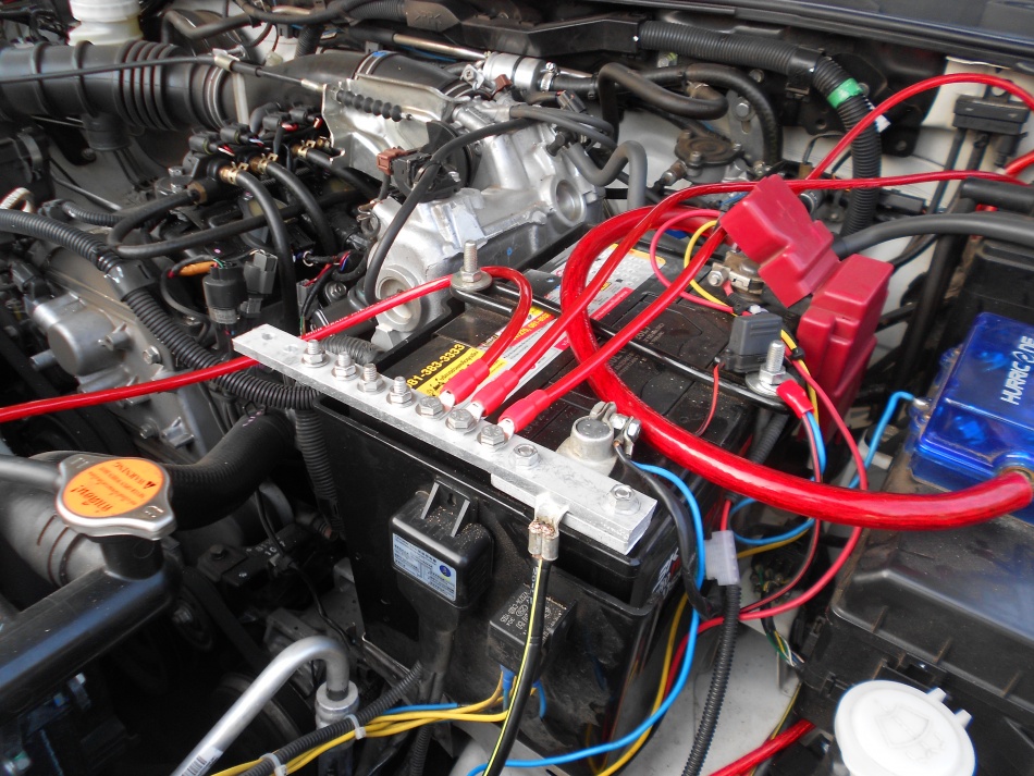

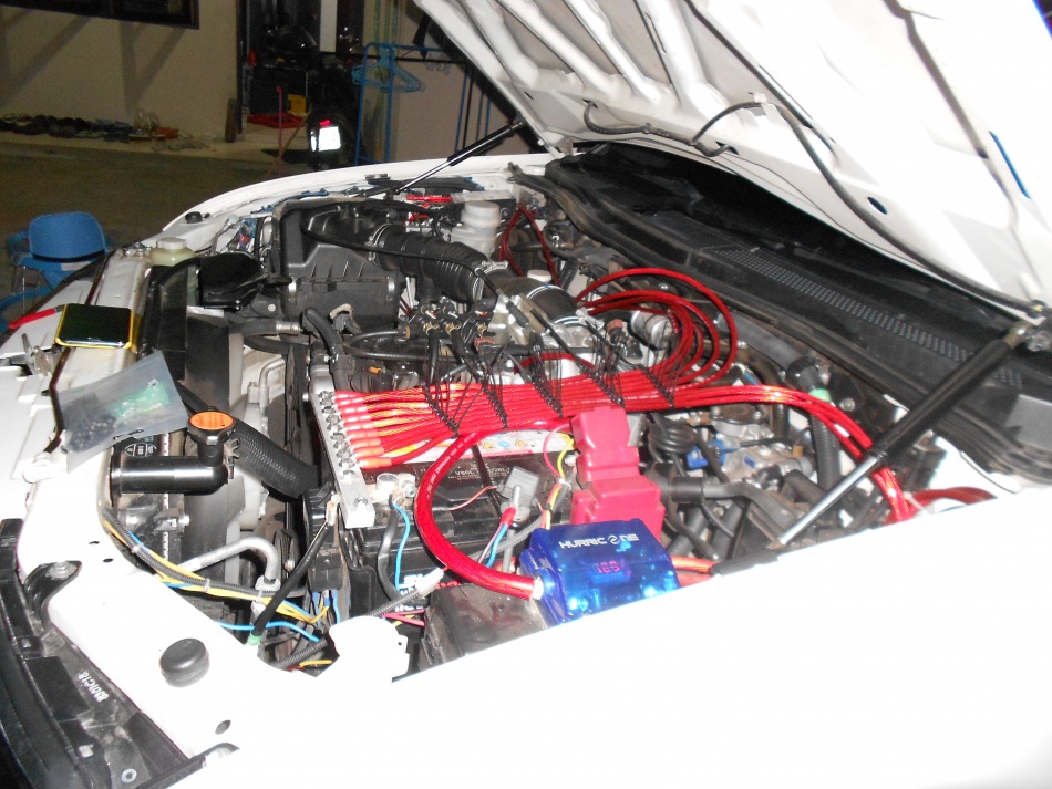

    ข้อดีของการทำกราวด์วายน์ตือ
    1.เวลาสตาร์ทเครื่อง....การชาร์ตไฟเข้าแบตไฟจะแรงกว่าเดิม...ของเดิมอยู่ที่ 14.1 v หลังทำเสร็จ 14.8-15 v
    2.แอร์เย็นขึ้นอย่างเห็นได้ชัด ตัดเร็วขึ้น
    3.เครื่องเสียงชัดเจนขึ้น เบสหนักขึ้นแบบแปลกหูแปลกตาเลยครับ...
    4.เครื่องเยนต์เดินเรียบขึ้น...อัตราเร่งดีขึ้น...
    5.จะทดสอบไปเรื่อยๆ หากมีอะไรดีขึ้นจะมาแจ้งให้ทราบ...
    ส่วนใครที่สนใจจะทำเอง...ควรระวังเรื่องการเลือกซื้อสายไฟเลือกสายไปที่เป็นสายไฟทองแดงแท้ทั่งเสร็จ.....บางร้านจะเอาสายผสมอลูมิเนียมมาขาย
    มันอาจจะได้ผลน้อยกว่ามาก.. ขอบคุณครับ...

    ค่าใช้จ่ายในการทำนะครับ
    1.สายไฟเบอร์ 8 ทองแดงแท้ แมตรละ 70 บาท ใช้ทั้งหมด 17 เมตร = 1,190 บาท ครับ
    2.หางปลาเบอร์ 16/8 20ตัวครับ ตัวละ 6 บาท = 120 บาท ครับ
    3.หางปลาเบอร์ 25/8 5 ตัว ตัวละ 15 บาท = 75 บาท ครับ
    4.บูทหางปลา 20 ตัว ตัวละ 3 บาท = 60 บาท
    5.คีมย้ำหางปลา...ยืมเอาครับ....อิอิ
    6.แท่งอะลูมิเนียม 60 บาท ครับ(ทำได้ 3 คันครับ...)
    รวมค่าใช้จ่าย 1,505 บาทครับ..(ยังไม่รวมค่าเบียร์...อิอิ)

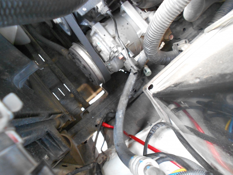

    มาตรฐาน ตอบ: กราวด์วายน์ แบบบ้านๆจร้า
    อ้างอิง โพสต้นฉบับโดยคุณ chunako ดูโพส
    9 จุด มีตรงไหนบ้างครับน้า
    1.จุดกราวด์เดิมด้านซ้าย
    2.จุดกราวด์เดิมด้านขวา
    3.คอมแอร์
    4.ไดร์ชาต
    5.เสื้อสูบ
    6.ฝาเสื้อสูบ
    7.แชตซี
    8.ปั๊มหัวฉีด
    9.ชดหม้อต้มแก๊ส.
