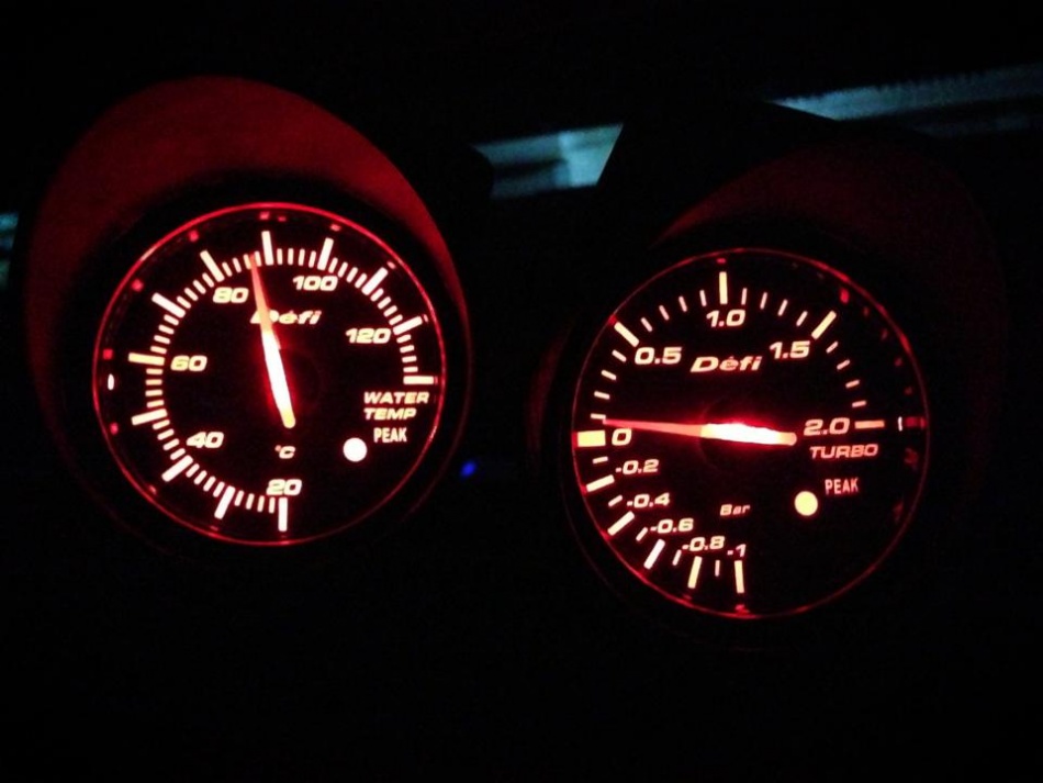

    มาตรฐาน ตอบ: ถามเรื่องวัดบูท กะ วัดอุณหภูมิ ครับ
    ชื่อ:  62769_503934809653459_1966306911_n.jpg
ครั้ง: 731
ขนาด:  119.5 กิโลไบต์
    ติดไฟแดงครับ
    หาสมาร์ทเกจใส่ดีกว่าครับน้าแม่นยำกว่า
    ถอดสาย vacuum บนท่อร่วมไอดี จะมีท่อเหล็กเล็กอยู่ หาอะไรแยง ๆ มันหน่อยคัรบ
    แต่ 0.9 bar มันก็ไม่แปลกนะ นั่นมันก็ 13 ปอนด์แล้วนะครับ
    รถน้าเดิม ไม่มีกล่องใช่มั้ย ถ้าอย่างนั้นมันก็บูสท์พีคแล้วล่ะ
    ปกติแล้วล่ะครับ
    รถน้า 4x4 ตัวไหน เครื่อง 140 หรือ 178 ครับ

    อ้างอิง โพสต้นฉบับโดยคุณ bestza1986 ดูโพส
    ถามหน่อยครับ ผมติดที่ map senser วิ่ง 150-160 ได้ค่า 0.9 bar ปกติไหมครับ รบกวนหน่อยครับ.triton 4x4 2.5 เครื่องเดิม ทะลวงแคท ครับ
    อีกเรื่อง
    ติดวัด water ได้ 90 องศา ปกติไหมครับ. แล้วเค้าใช้ วาล์วน้ำขนาด กี่มิล
    ย่านการทำงานแบบปรกติ ระบบหล่อเย็นจะคุมอุณหภูมิใว้ที่ 90 องศาครับ
    เพราะนี่คือ ค่าที่ค่อนข้าง มาตรฐานการออกแบบ การทำงานของเครื่องยนต์ครับ
    ถ้า วิ่งมากกว่านี้จะไต่ขึ้น ราว 100 แล้วถ้าวิ่งเหยาะ ๆ ต้องลดลงมาที่ 90 ครับ
    ส่วน MAP ถ้าเป็นตัวเก่า( ไม่ไช่ VG เพราะ ไม่เคยเล่น อิอิ) ไม่ได้ปรับบิดโข่ง ก็น่าจะอยู่ ราว ๆ นี้ครับ 0.9 bar ( 12.9 PSI )
    ในขณะวิ่ง ลอยลำ แต่ถ้ากดช่วงออกตัวหรือ ของหนัก ๆ อาจจะขึ้น เต็มที่ ที่น้า เซ็ตไว้
    ของผมเต็มที่ ที่ 22 PSI ครับผม ลอยตัวที่ 12-13 ราว ๆ นี้ 180 แช่ ก็แค่นี้ 5 5 5 5

    อ้างอิง โพสต้นฉบับโดยคุณ Yanyong ดูโพส
    ขอบคุณทุกความคิดเห็นครับ สรุปว่า ปกติ รถเดิมๆ ครับ มีแค่ ทะลวงแคต อุด EGR อย่างเดียวครับ
