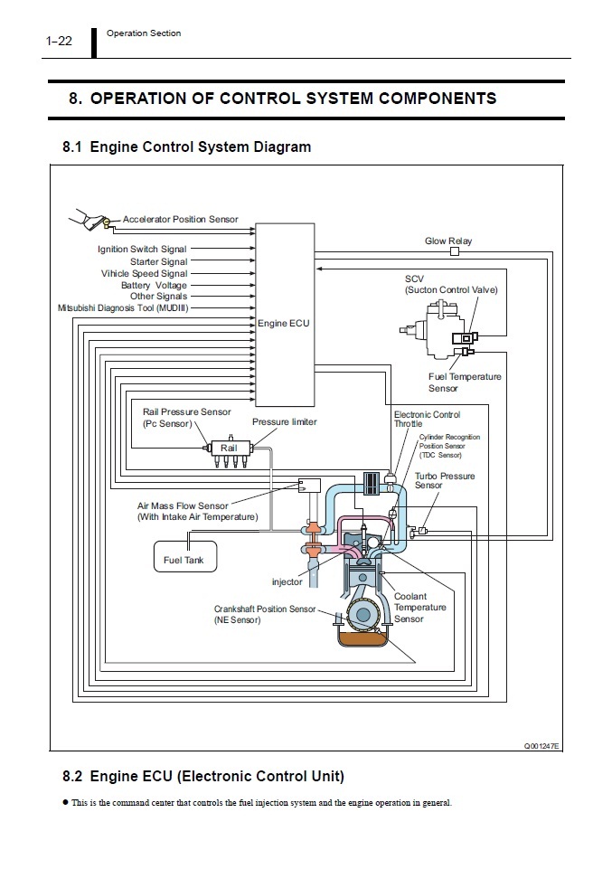

กระทู้: สามเส้นนี้ตัดใส่สวิทช์ลับป่าวครับ
    27453
    98
    Red face สามเส้นนี้ตัดใส่สวิทช์ลับป่าวครับ
    Ignition Switch Signal
    Starter Signal
    Battery Voltage

    ผมว่าใส่สวิทช์ ตัดแค่สัญญาณStartแค่เส้นเดียวพอครับ
    ไม่ควรตัดไฟจากBatteryเพราะจะทำให้ ECU Leaning ใหม่ทุกครับที่ Start

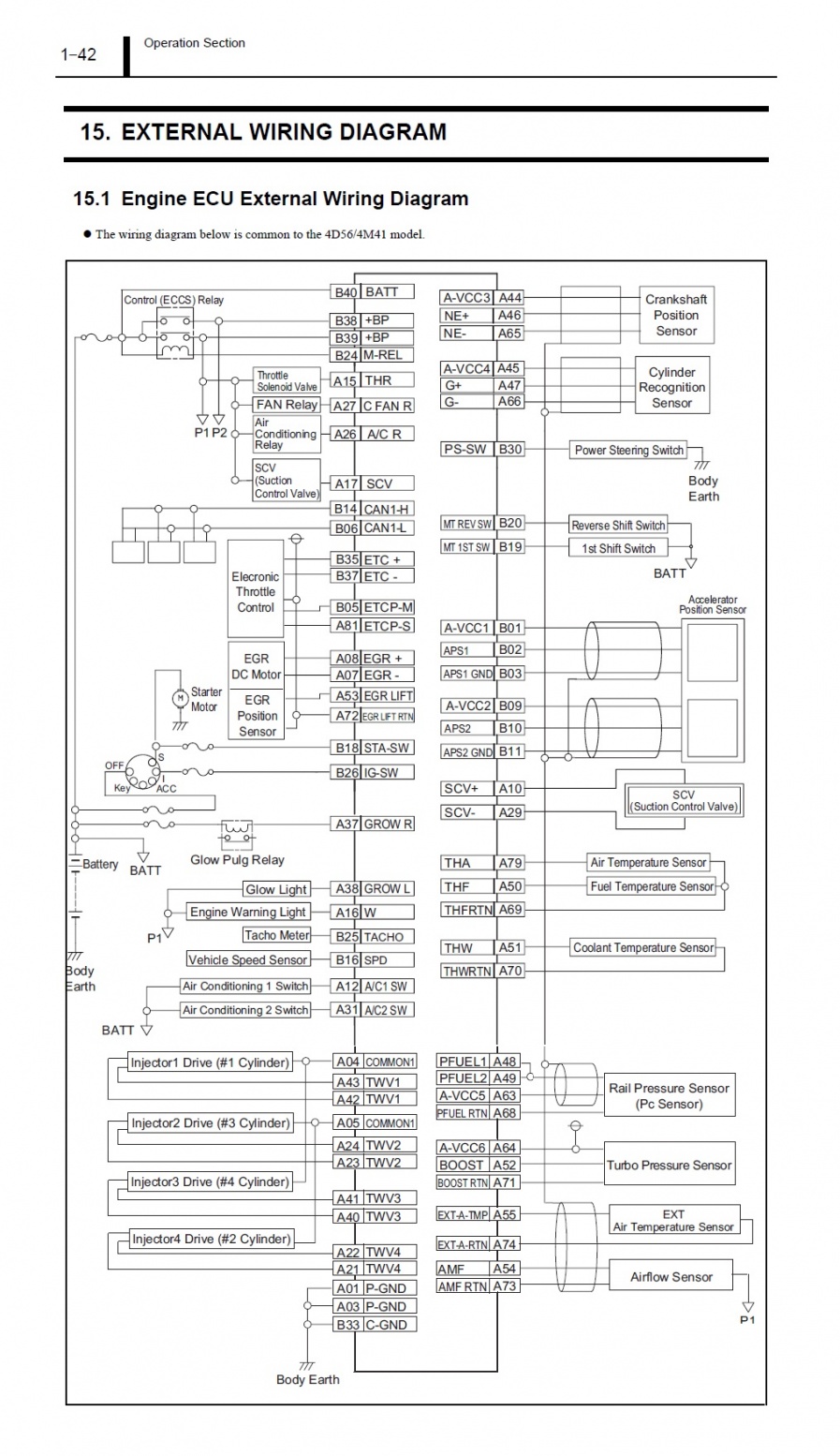

    เพิ่มอีกรูปครับ หรือ น้าท่านไดสนใจไฟล์ ฝาก E-mail ไว้ครับ
    สัญญาณสตาทเส้นใหนครับ อยู่ตรงในสีอะไร

    สัญญาณStartตามรูปวงจรแรกไงครับ

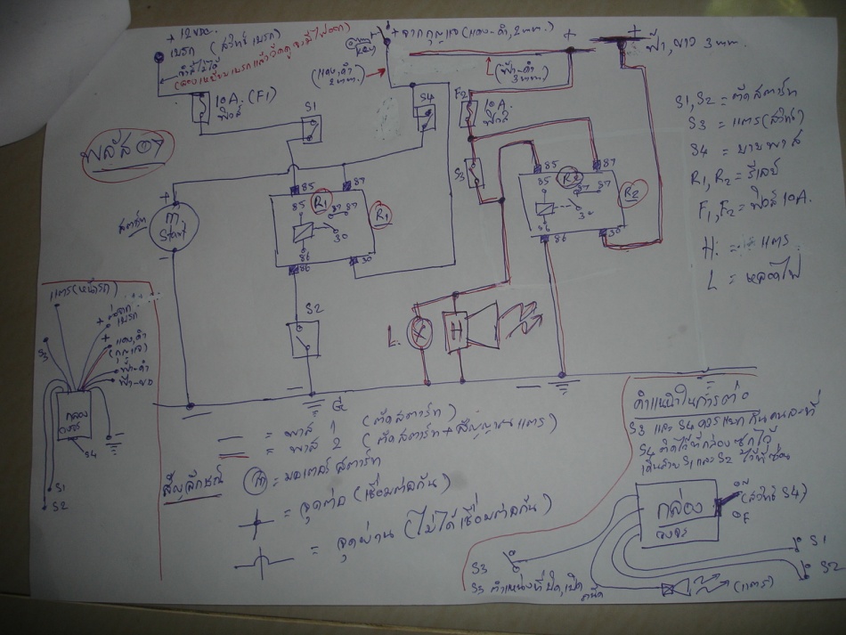

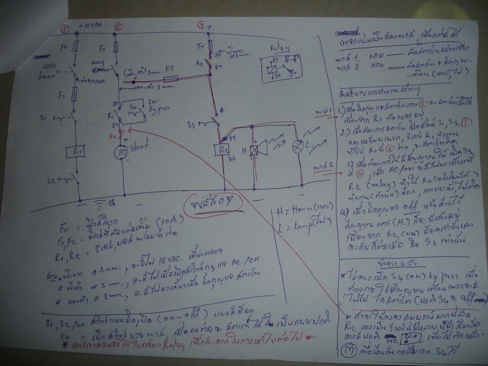

ขนาด:  209.4 กิโลไบต์ดูรูปที่สองง่ายกว่า ถ้าตัดธรรมดาก็ตรงมอเตอร์สตาร์ท สายแดง ดำ ใส่รีเลย์เข้าไป สายประมาณสองมิล ทางที่ดีลองใช้มิเตอร์เช็คก่อน ถ้าจะให้ดีใส่สัญญาณเตือนไปด้วยตามรูป

    จารรูป หมายเลข 1 ด้านบน วงสีแดง ตัดสตาร์ทหน้ามอเตอร์สตาร์ท คือตำแหน่ง s ในไดอะแกรมด้านบน
    สายที่ออกจากกุญแจสตาร์ท ที่ผมเขียนว่าฟ้า ดำ ในวงจรผม คือตำแหน่ง i acc จากรูปไดอะแกรมด้านบน
    สายที่ออกจากตำแหน่งหมายเลข 3 ด้านบนที่วงไว้ คือตำแหน่งไฟเลี้ยงก่อนเข้ากุญแจสตาร์ทในไดอะแกรมด้านบน
    จะเห็นว่าวงจรจะไม่แก้ไขไฟในรถ แต่จะยืมสัญญาณมาใช้งานเท่านั้น

    ตัดตามนี้เลยครับ แกะฝากครอบกุญแจออก จะมีสายไฟเข้าท้ายกุญแจ 5 เส้น แดง 1 น้ำเงิน 4 ตัดน้ำเงินเส้นเล็ก ต่อเข้า รีเรย์ no. 20แอมร์ ส่วน รีเรย์ nc. ต่อเข้าแตร ถ้ารีเรย์ไม่ทำงาน บิดกุจแจสตาทร์ แตรจะดัง ส่วนสวิทช์รีเรย์ต่อไฟจากแบตหรือวิทยุ(เส้นสีขาว) ทีเหลือก็หาที่ซ่อนสวิทช์เองครับ
