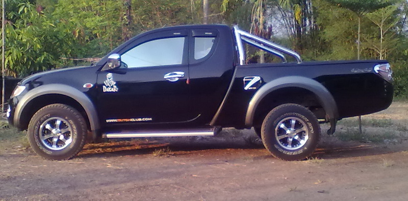

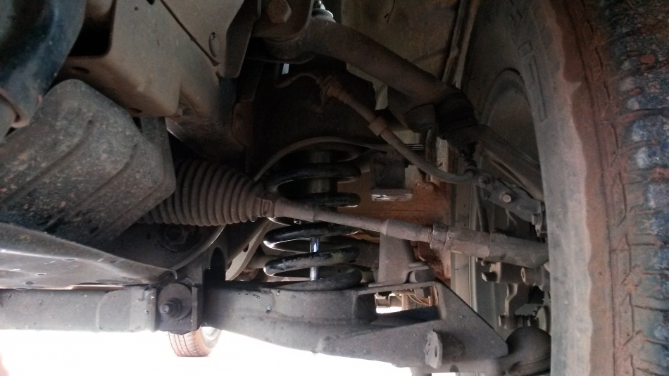

    ตอนนี้ใช้ไทรทัน116ครับ แต่อยากจะสูงเท่า4WDมากครับ ตอนนี้ทำได้แค่ step บ้านๆครับ ท่านใดมีวิธีทำ ช่วยแนะนำด้วยครับ
    ตอนนี้มีรายละเอียดตามนี้ครับชื่อ:  201303271167rt.jpg
ครั้ง: 5920
ขนาด:  137.7 กิโลไบต์
    รองสริงหน้า1.2นิ้ว
    ล้อ15นิ้ว ยาง 30 นิ้ว
    ลูกหมากปีกนกบน 1 นิ้ว ช๊อคอับเดิมต่อเพิ่ม 3 นิ้ว
    ด้านหลังย้ายแหนบเทินเพลาครับ
    ความสูงด้านหน้าวัดจากพื้นคิ้วล้อ 34 นิ้ว
    ด้านหลังวัดได้ 37.5 นิ้วครับ
    แต่ยังเตี้ยกว่าพลัสอยู่เกือบ 2 นิ้วครับ

    ด้านหลังรองก้อนพร้อมเปลี่ยนสาแหลก กับเปลี่ยนโตงเตงครับ อย่างใดอย่างหนึ่งเลือกเอา

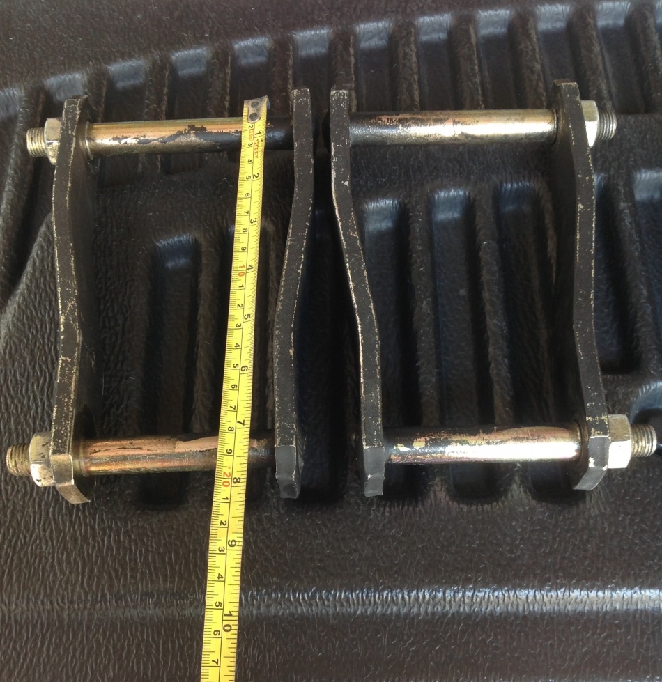

    น้าครับแหนบเทรินเพลาต้องทำอย่างไรบ้างผมใช้ 116 หน้าสเปเซอร์ 1.5 หลังโตงเตง 9 นิ้วพร้อมแหนบแอ็ดโช็ควินเนอร์

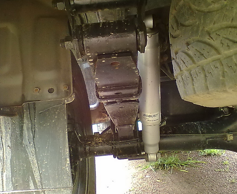

    ใช้วิธีการสร้างเต้าแหนบขึ้นมาใหม่แล้วเชื่อมติดกับเพลาด้านบน และร้อยสาแหรกจากล่างขึ้นบน ส่วนจุดยึดช๊อคอับก็ทำขึ้นมาใหม่ครับ เพลากลางตัดต่อครับส่วนชื่อ:  tr01.jpg
ครั้ง: 4275
ขนาด:  275.4 กิโลไบต์จะมากหรือน้อยขึ้นอยู่กับความสูงที่ต้องการครับ ของผมเนื่องจากด้านหน้ามันเตี้ยเลยต้องดัดแหนบลงให้ความสูงสมดุลกับด้านหน้าเลยต่อเพลาแค่ 2 cm. ครับ

    ผมว่าน้า ใส่ก้อนรองหน้าให้สูงหว่านี้อีกหน่อย ประมาณซัก 1.5 นิ้ว หน้าจะได้สูงเพิ่มไปอีกประมาณ 1 นิ้ว แล้วหากันโครงหน้ามาติดเพิ่ม ช่วยให้ขับดีขึ้น ไม่นั้นต้องโดดไปชุดยกอย่างเดียวละครับ

    ตอนนี้ผมจัดการรองสปริงเพิ่มแล้วครับ แต่ที่เพิ่มเข้าไปคือสเปเซอร์ยางความหน้า 8mm.ครับ รวมแล้วตอนนี้รองด้านหน้า 1.5 นิ้วพอดีครับก็ได้ความสูงขึ้นมาอีกเกือบนิ้ว แต่ความกระด้างก็เพิ่มขึ้นเป็นเงาตามตัว ตอนนี้ก็คงจะต้องหวังกับชุดยกอย่างเดียวหล่ะครับตอนนี้ ครั้นจะซื้อชุดยกก็แสนจะแพง(งบมีน้อย)ท่านใดมีชุดยก 5 นิ้วจะปล่อยติดต่อผมได้นะครับ (ต๊ะ 088-1932994 )

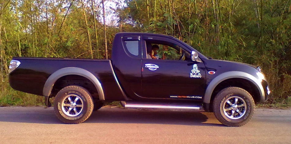

    ตอนนี้ความสูงจบแล้วที่ Sun 5" ครับ วันนี้ได้มีโอกาสไป 304 รู้สึกว่าจะเจอคนใช้ไทรทันเยอะมากส่วนใหญ่เป็นพลัสหรือ 4x4 อีกหน่อยคงจะไปป้วนเปี้ยนแถวนั้นบ่อยหน่อยครับ แบบว่ากำลังหางานทำที่ 304 ถ้าได้ทำก็ทักทายกันได้นะครับ ของผมสังเกตุง่ายๆมีสติ๊กเกอร์ DAKAR ติดใต้กระจกมองข้างครับ คันนี้เลยชื่อ:  201403051459.jpg

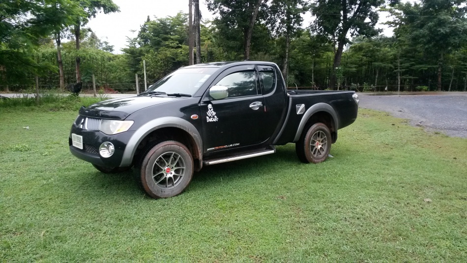

    UpGrade ชว่งล่างมาใหม่ครับ Shock up Advance ระบบ Monotube นุ่มหนึบครับชื่อ:  20140830_072847.jpg

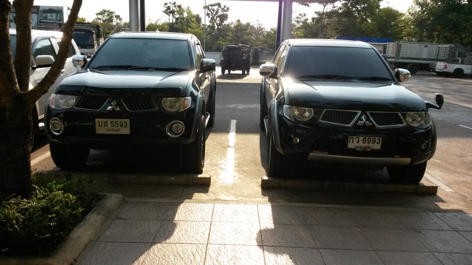

    แอบเทียบรุ่นพี่นิดนึงชื่อ:  20150421_164753.jpg

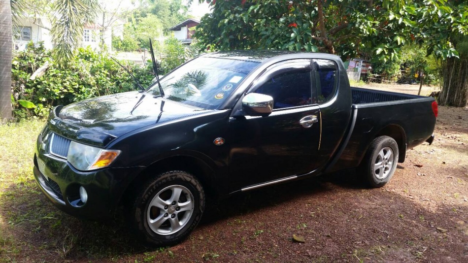

    สนใจจะยกด้วย ขอคำแนะนำหน่อยครับไปทำที่ไหนครับ บ้านผมอยู่สระแก้ว นี้รถผม จะยกสูงเท่าพลัส และคิดไว้จะแต่งให้เป็น 4wd ครับ ชื่อ:  123180.jpg
