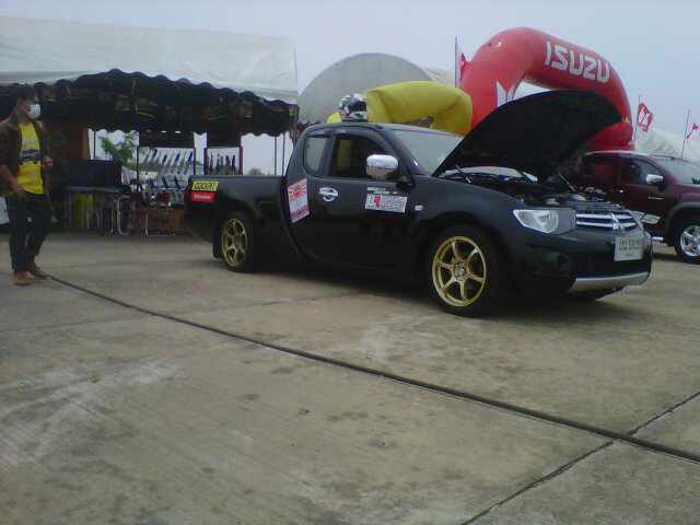

    พอดีตอนนี้แต่งแนวแดรก แต่จะเลิกไปแข่งละคับ..ช่วงนี้ย้ายที่ทำงาน ต้องเข้าหมู่บ้านที่มีเนินลูกระนาดกว่าจะถึงที่ทำงาน.....ต้องเจอ10กว่าอัน เข้าทีไร จะโยก จะปีน จะป่าย จะท่าใหน ก็ขูดทุกที..เนินใหญ่มากก...เลยอยากยกขึ้นอยากให้สูงกว่า4x2เดิมๆ โดยไม่ใส่ชุดยก งบไม่พอครับ....ได้สูงเท่าไรเอาเท่านั้น และขับเร็วหรือช้าก้ขับดีปกติอะครับ ...ผมมีงบ4หมื่น ค่ายก+ค่ายาง+ค่าโช๊ค หรือถ้าทำเป็นแนวซิ่งแต่ยกสูงก้ได้ จะหนีเนินนรกคับ...สงสารรถครับ ตอนนี้ ล้อ RG-2/ขอบ18....ต้องทำไงบ้าง ยกแบบใหนให้สูงที่สุดตามงบ..และ เปลี่ยนโช๊คของอะไรดี....ยางเบอร์ไร ยี่ห้อใหนดี 265/60/18 จะสวยมั้ยหรือใครแนะนำทีนะครับ แนะนำด้วยครับ รบกวนด้วยค้าบบบบบบบบบบบบ!!

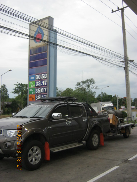

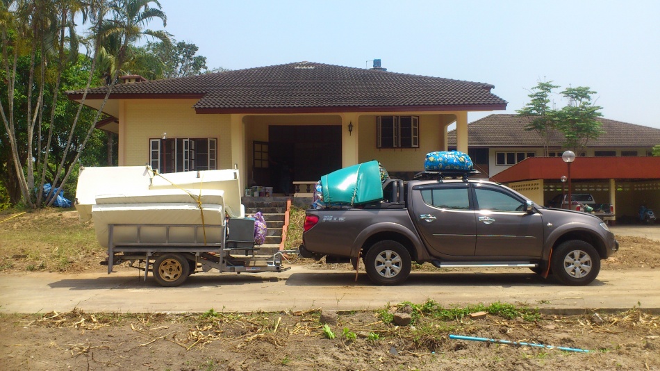

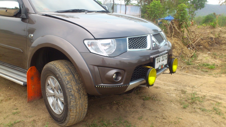

    ตามที่ถามเลยจัดให้ ใช้ได้จริงๆ รูดได้ บินได้ 5555
    41085
    80
    มาตรฐาน ตอบ: ขอดูรุป 4x2 ยกแบบไม่ใส่ชุดยก มีมั้ยครับ

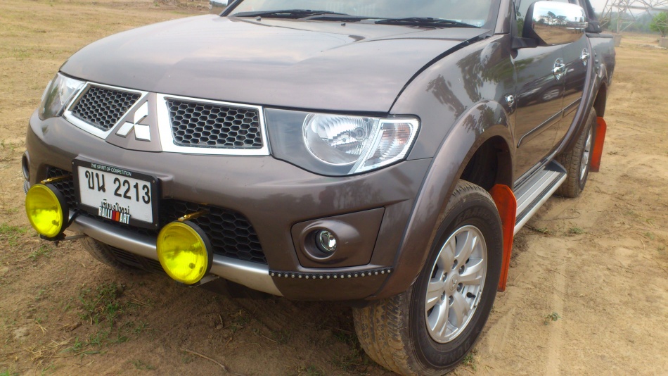

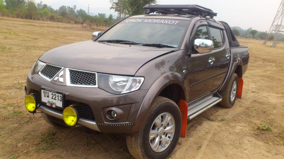

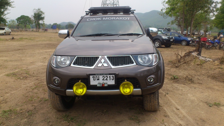

    ชื่อ:  DSC_0252.jpg
ครั้ง: 3511
ขนาด:  219.7 กิโลไบต์ชื่อ:  DSC_0247.jpg
ครั้ง: 3530
ขนาด:  222.0 กิโลไบต์ชื่อ:  DSC_0253.jpg
ครั้ง: 3458
ขนาด:  206.2 กิโลไบต์ชื่อ:  DSC_0254.jpg
ครั้ง: 3485
ขนาด:  204.7 กิโลไบต์ชื่อ:  DSC_0255.jpg
ครั้ง: 3425
ขนาด:  197.2 กิโลไบต์ชื่อ:  DSC_0387.jpg
ครั้ง: 3459
ขนาด:  273.9 กิโลไบต์ชื่อ:  DSC_0384.jpg
ครั้ง: 3401
ขนาด:  239.7 กิโลไบต์ชื่อ:  IMG_5691.JPG
ครั้ง: 3448
ขนาด:  115.7 กิโลไบต์ชื่อ:  IMG_5704.JPG
ครั้ง: 3356
ขนาด:  140.5 กิโลไบต์ชื่อ:  IMG_5706.JPG
ครั้ง: 3384
ขนาด:  123.2 กิโลไบต์
    ขออนุญาติลงรูปดูเพลินๆ

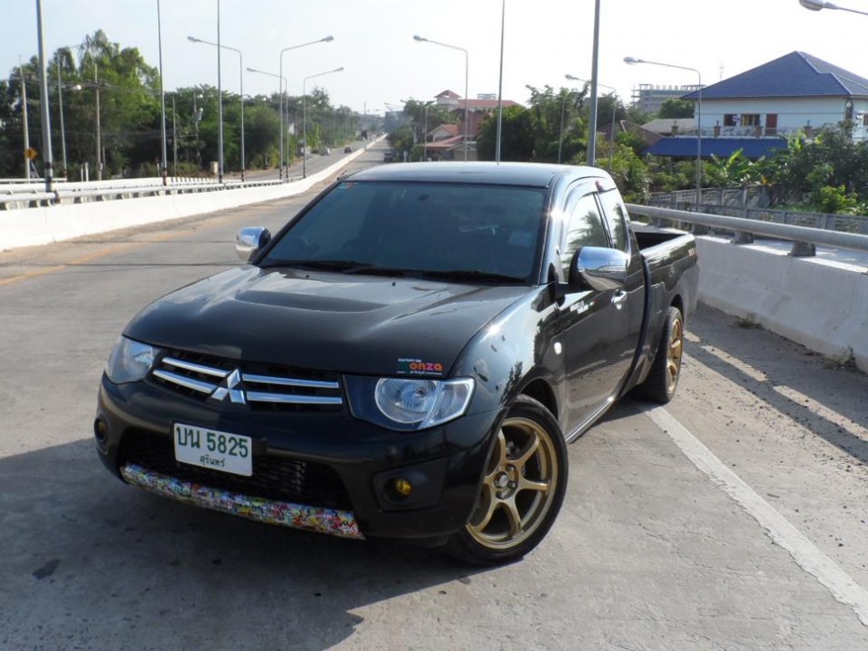

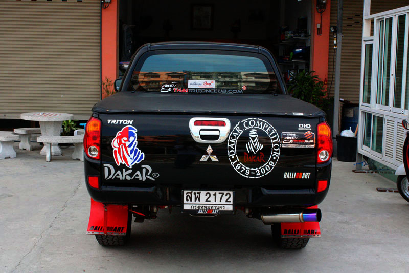

    สมัยไม่ได้ใส่ชุดยกคับ
    ชื่อ:  IMG_7854.JPG
ครั้ง: 3529
ขนาด:  140.0 กิโลไบต์ชื่อ:  IMG_7856.JPG
ครั้ง: 3506
ขนาด:  134.8 กิโลไบต์ชื่อ:  IMG_7858.JPG
ครั้ง: 3380
ขนาด:  146.6 กิโลไบต์
    16517
    1,888
    อ้างอิง โพสต้นฉบับโดยคุณ yut ดูโพส
    ชื่อ:  IMG_7854.JPG
ครั้ง: 3529
ครั้ง: 3506
ครั้ง: 3380
    สวยมากๆเลยครับพี่ยุทธ

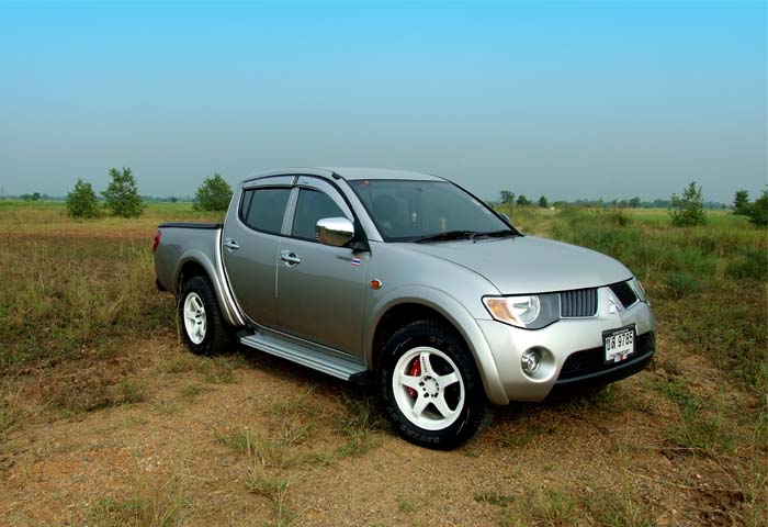

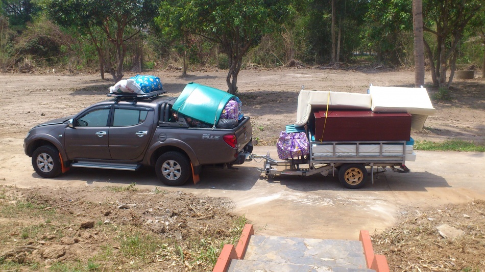

    ชื่อ:  309778_10150367399704137_1249142565_n.jpg
ครั้ง: 3511
ขนาด:  215.9 กิโลไบต์
    เดิมๆครับก่อนยกครับ แต่มีหลายคนบอกว่าผมโหลดเตี้ยมา แต่ผมว่าผมไม่ได้โหลดอะครับ
    ttc-265 TTC-Member
    163
    3,086
    ผมก็นึกว่าไปโหลดมาอะครับน้าสอง บันไดมันหลอกตา
