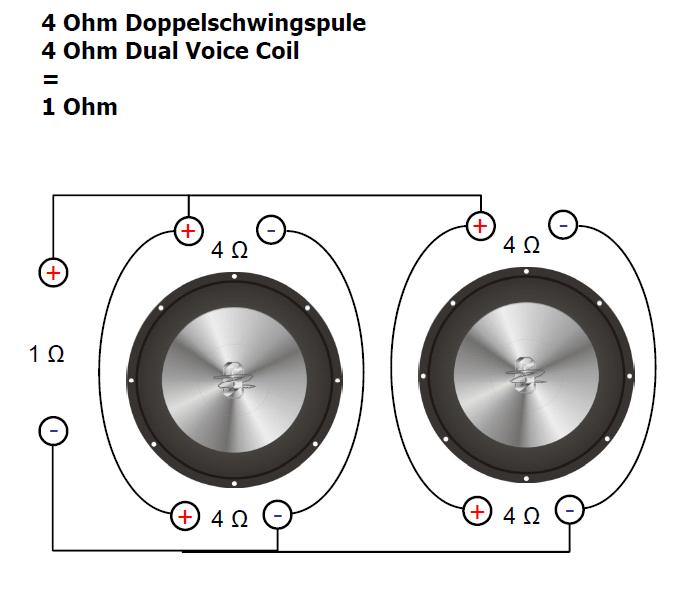

    เช็ดสาย ไฟ สายกราว์ดดูครับ ว่าดีหรือป่าว แล้วโหลด กี่โอห์มล่ะ ลองต่อโหลดที่ 1 โอห์มดูครับ

    ต่อแบบนี้ ใช้มั้ยครับ แล้ว ตรง 1 โอห์ม ต่อเข้ากับแอมป์ยังงัยครับ เพราะว่าแอมป์มี 4 ช่อง สัญญาณ
    ชื่อ:  63_67_7b990e90cd0fd2b.jpg
ครั้ง: 4665
ขนาด:  40.6 กิโลไบต์
