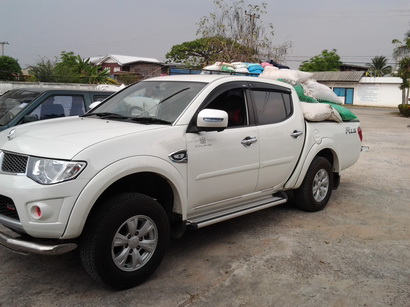

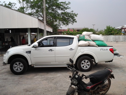

    ของผมเอาไว้ขนที่นอนหมอนมุ้งกับผ้าอ้อมชื่อ:  001.jpg
ครั้ง: 1610
ขนาด:  69.0 กิโลไบต์ชื่อ:  002.jpg
ครั้ง: 1583
ขนาด:  65.6 กิโลไบต์ให้เด็กน้อยก็พอแล้วค้าบ เคยลองขนข้าวเปลือกพ่อตาไปขาย 992 กก. ตามภาพ
