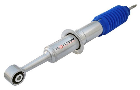

กระทู้: Plusมีใครลองใส่Profenderแก๊สกึ่งน้ำมันแกน18mm.กระบ อกเหลืองปรับความหนืดได้4ระดับ หรือยังครับ?
    14767
    54
    มาตรฐาน Plusมีใครลองใส่Profenderแก๊สกึ่งน้ำมันแกน18mm.กระบ อกเหลืองปรับความหนืดได้4ระดับ หรือยังครับ?
    ตามหัวข้อครับ ผมอยากรู้ว่ามันจะหนึบแน่น หรือนุ่มๆหนึบนิดๆ เพราะทางfacebook ของProfenderแจ้งว่า
    1.
    - เบอร์1 จะนุ่มกว่าสแตนดาร์ด 20%
    - เบอร์2 จะพอกับสแตนดาร์ด
    - เบอร์3 จะหนืดกว่าสแตนดาร์ด 20%
    - เบอร์4 หนืดกว่าสแตนดาร์ด 50%เลย เหมาะกับคนขับเร็วๆ
    จึงอยากรู้ว่า ถ้าปรับสุดแล้ว จะนุ่มหรือจะแข็งกว่าโช็คพวกWestcoast หรือ ในค่ายเดียวกันอย่างตัวแก็สกึ่งน้ำมัน แกน20mm.
    ชื่อ:  64218_613796958672718_890759784_n_resize.jpg
ครั้ง: 5783
ขนาด:  42.4 กิโลไบต์ชื่อ:  1391562_615963611789386_999573958_n_resize.jpg
ครั้ง: 10389
ขนาด:  19.6 กิโลไบต์
    2.เขาแจ้งว่า ตัวกระบอกเหลืองปรับ4 เหมาะกับขับในเมือง และขับไม่เกิน100-130บ่อยๆ (ความเร็วทำการผมเลยนะน่ะ)
    ถ้าชอบขับเร็ว ให้ไปตัวแก๊สกึ่งน้ำมันกระบอกเงินปลอกน้ำเงิน แกน20mm.
    มันฟังดูขัดๆกันว่าเพิ่มไป50% ยังไม่หนึบเท่าตัวแกน20 เหรอครับ?
    อยากได้เพราะตอนนี้สั่งทางfacebook 4ต้น
    ตัวปรับได้ลด15%เหลือ 7,735บาท ส่วนตัวแกน20 ลดเหลือ7,310บาท
    อีกตัวเลือกนึงจะใส่Bilstien+สปริงDobinson 43-198
    (ข้างหลังใส่MX6+แหนบAdd2Upอยู่ครับ)
    สูตรไหนจะแมตช์และขับสบายกว่ากัน(สบายแบบแน่นๆเฟิร์มๆ ชอบใช้ความเร็วในโค้ง เดินทางไกลแล้วไม่เหนื่อยนะครับ ไม่เน้นนุ่ม)
    ขอบพระคุณครับ

    พี่เอก เอง เห็นในไลน์แล้ว แต่พิมพ์ไม่ถนัด ต้องขอโทษด้วยที่ยังไม่ได้ตอบ
    ของที่มีก็ดีอยู่แล้ว เกิดอะไรขึ้นหรือ ถึงอยากจะเปลี่ยนชุดใหม่ มันอะไรยังไงล่ะ หรือเพราะว่าอยากลองให้รู้
    โช๊ครุ่นใหม่ของ โปรเฟนเดอร์ ตัวนี้ยังไม่เคยลองและไม่เคยเล่น ยังไม่มีใครมารีวิวให้ฟังว่าเป็นอย่างไร
    โช๊คหน้าปรับระดับได้มันก็ดีนะ แต่เวลาปรับมันจะไม่ลำบากหรือยุ่งยากไปหน่อยหรือ ขนาด ข้างหลังว่ามุดกันง่าย ๆ แล้วนะ ยังปรับลำบากเลย เจอปรับข้างหน้าเข้าไป จะล้วงมือปรับกันทีคงลำบากกว่าเดิมทีเดียว

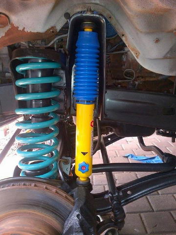

    ขอบคุณครับพี่เอก ตอนนี้MX6อาการมันเริ่มเด้งๆโยนๆแล้วครับ ใช้มาปีเดียวเอง
    ส่วนบิลสไตน์ก่อนที่เอาไปใส่ที่อู่น้าโย่ง อาการมันรั่วในแล้วครับ ตัวนี้ใช้มา2ปีครึ่งถึงมีอาการ
    เลยมาลองใส่ Old Man Emu NitroSport + Dobinson แรกๆก็แน่นดี ผ่านไปซัก100-200โล เริ่มมีอาการตึงตังโครมครามเวลาขึ้นคอสะพานก็เลยลองเปลี่ยนเอาสปริงSTDมาใส่
    ตอนนี้ผมใช้มาได้ประมาณ3,000 โลแล้วครับ ก็นุ่มขึ้นครับเหมือนโช๊คมันเซตตัวได้แล้ว แต่เริ่มมีอาการคล้ายๆรีบาวน์มันไม่พอ มีอาการหน้าเด้งๆช่วงความเร็ว40-90 ยิ่งเวลาเจอหลุมมันสั่นสะท้าน (คล้ายๆเจอสาวแหล่มๆ...เฮ่ย ม่ายช่าย!)
    ก็เลยคิดๆว่าจะจบที่ตัวไหนดีครับ อยากจบในงบไม่แรง เพราะรู้เลยว่าผมคงต้องจบกับชุดFullset ทั้งสปริงแหนบโช๊คแน่ๆ แต่ต้องรอเปลี่ยนรถครับ
    ว่าจะจบ2ทางคือไปเอาบิลสไตน์คู่หน้า หรือ เล่นProfenderปรับได้4ต้นเลยดีกว่ากัน
    เรื่องของการก้มลงไปปรับ ไม่เป็นปัญหาครับผม ก่อนหน้านี้ก็ใช้แรนโช่ใส่ในไทเกอร์ เซตไว้ค่ากลางๆพอดีๆแล้วก็ไม่ค่อยได้ปรับอะไรแล้วครับ
    เว้นแต่ออกตจว.เส้นที่ต้องเล่นโค้งครับพี่

    rmd นี่เป็นidของพี่เปิ้ลใช่มั้ยครับ? อธิบายแบบชัดเจนเหมือนเดิมเลยครับ ระหว่างสายแข็งกับสายอ่อนนี่ ผมเห็นภาพชัดเลยครับ
    สปริงโดเป็นตัว C43-198 ครับ ลมยางเติมปกติวิ่งตัวเปล่า99% ที่หน้า32-34 หลัง33-35
    ผมได้เรียนรู้นิสัยของOMEอีกอย่างนึงก็คือ มันพร้อมจะปรับตัวเข้าหาชุดหลังครับ ปกติMX6หลังผมใช้อยู่เบอร์3-4 ใช้ไป2-3สัปดาห์ มันค่อยๆปรับวาล์วตัวมันไปตามด้านหลังด้วย ซึ่งมันค่อยๆนุ่มขึ้น(และเด้งขึ้นด้วยนิดหน่อย)เหมือนวาล์วพยายามปรับตัวให้ยุบตัวได้มากขึ้น
    แต่พอปรับมาเบอร์5 ขับไป-กลับชลบุรี พอลงมาวิ่งศรีนครินทร์ เออ...หน้ามันแน่นขึ้นแฮะ และแน่นอน มันพาเพื่อนมันมาด้วย นั่นคือ อาการตึงตัง เหมือนเวลาเจอหลุมแล้วไม่ค่อยอยากจะยุบตัวซักเท่าไหร่
    ลองวิ่งบนทางด่วนกาญจนาจากศรีนครินทร์ไปเมกะบางนา ลองอัดซัก160 โอ้...มันนิ่งระดับหนึ่งเลยครับ แต่น้อยกว่าตอน160ของDobinsonอยู่นิดๆ
    ใจลึกๆก็คิดถึงBilstienนะครับ ถึงจะตึงตังจริง แต่แน่นจริง นิ่งจริง เราคงได้เจอกันอีกทีตอนที่ผมเปลี่ยนรถคันใหม่แน่นอน เช็คราคา4ต้นแล้ว วางงบไว้รอแล้ว ราคารับได้ครับ...งบแต่งรถหมดทันทีเลยครับ!
    ซึ่งผมขับไม่เน้นแรงครับ เน้นเจอกันกลางโค้ง โค้งยิ่งเยอะยิ่งติดตูดครับ ให้รู้กันว่ารถยกสูงเข้าโค้งได้เร็วกว่ารถเก๋งSTD...นานน๊านนน จะบ้าพลังแบบนี้ซักทีครับ และทำได้เฉพาะตอนเมียไม่ได้นั่งด้วยนะครับ ไม่งั้นเป็นเรื่องครับ
    1. อาการที่รีบาวด์มันรั้งสปริงไม่ค่อยจะอยู่แบบนี้ กับอาการที่ลงหลุมแล้วโช๊คสปริงสั่นกระพือ เป็นปกติของโช๊คทางฝุ่นมั้ยครับ? ถ้ามีปัญหาจะได้เข้าไปปรึกษากับร้านครับ (อยากได้เจอกับอาการรีบาวด์แน่นๆนิ่งๆเหมือนวันแรกที่เจอกันจริงๆครับ มันรู้เลยครับว่าโช๊คมันดึงไม่ให้สปริงดีดมากนัก เทียบกับบิลสไตน์ตอนที่วาล์วเริ่มรั่วใน)
    2. ถ้าปรับเบอร์5 วิ่งตัวเปล่าแล้วแน่นนิ่งกำลังได้ แต่ถ้าบรรทุกไปซัก300กก. แล้วผมจะไปสะเมิงกับปายต้นเดือนหน้านี้แล้ว จะดีมั้ยถ้าลงเหล็กกันโคลงเส้นไม่ใหญ่มาก?
    3. อาการที่เจอกับสปริงเดิม คือ มีอาการวูบวาบไปหน่อยครับ มันไม่ค่อยนิ่งเท่าสปริงโด 198
    4. กลับลำนี่คือยังไงครับ....คือไม่ต้องเปลี่ยนอะไรทั้งนั้น เอามันอย่างนี้แหล่ะเน๊อะ! 5555+ โช๊คระดับนี้ ขี่แล้วยังไม่ค่อยพอใจ สงสัยต้องเล่นพวก4ต้นแสนแล้วมั้งเนี่ยครับ ^_^'
