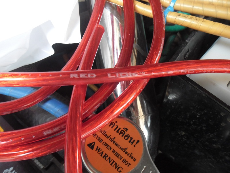

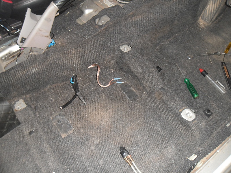

กระทู้: เปลี่ยนสายไฟเข้าแอมป์คลาสดีเป็นทองแดงแท้
    มาตรฐาน เปลี่ยนสายไฟเข้าแอมป์คลาสดีเป็นทองแดงแท้
    ก่อนนี้ด้วยความมักง่ายผมใช้สายทองแดงผสมใช้ไปนานๆเป็นขี้เกลือไฟตก

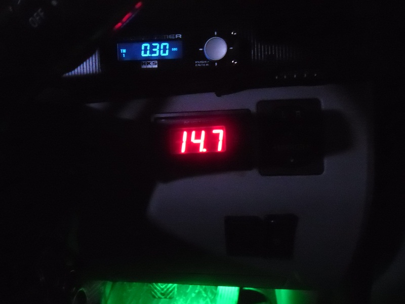

    มาตรฐาน ตอบ: เปลี่ยนสายไฟเข้าแอมป์คลาสดีเป็นทองแดงแท้
    ไฟเดินดีขึ้นเลยสิครับ ทีนี้

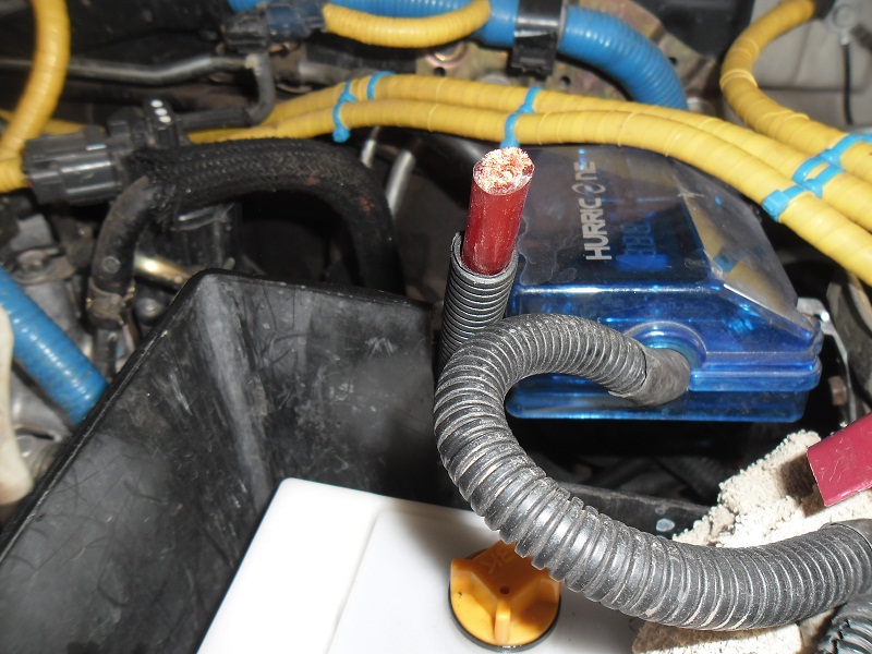

    ครับน้าเน็กรอบนี้สายไฟคลาสดีผมยิงตรงเลย

    ยิงตรงเลย....คือไม่ผ่านฟิว์เลยเหรอครับน้า.....
    แม่นแล้วครับร้อยด้วยท่อกระดูงูอีกชั้นเพื่อความมั่นใจกันซ๊อตระหว่างกลางสาย

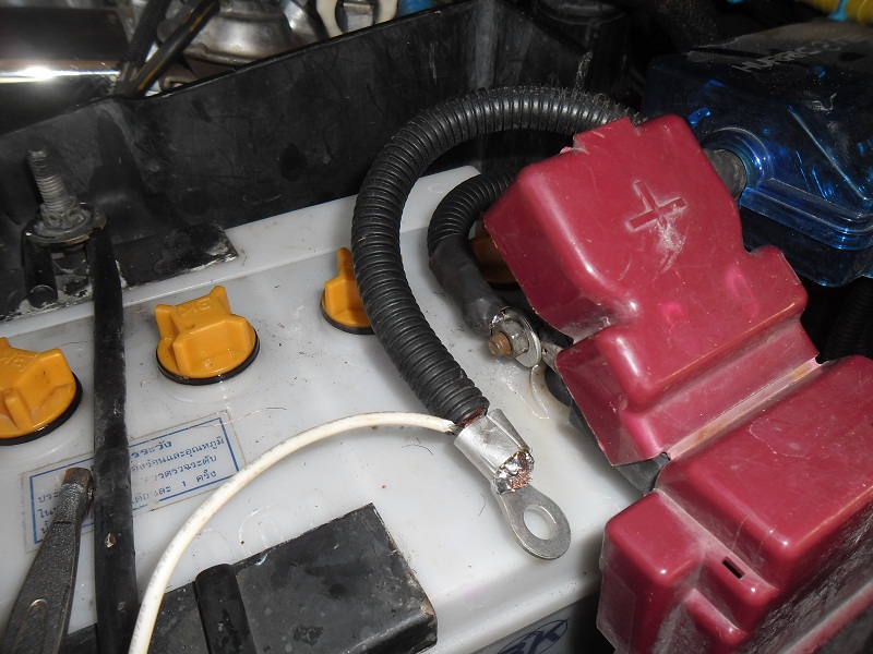

    มันจะอันตรายมั้ยครับน้า.......กลัวว่าเผื่อมันเกิดช๊อตขึ้นมาจะงานใหญ่นะครับ.....แต่ถ้าต่อตรงไฟน่าจะมาดีกว่าใช่ป่าวครับ
    มาดีครับ

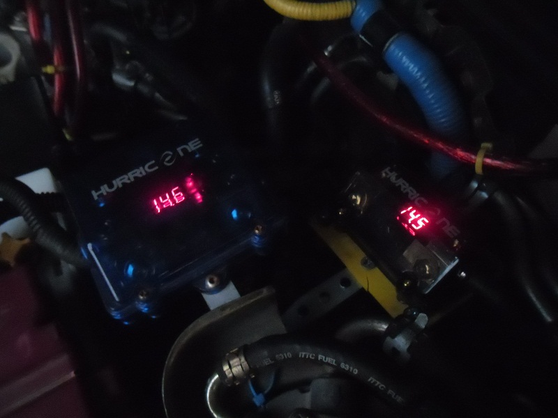

    ใส่ฟิวส์แล้วหลังจากเดินตรงมาระยะหนึ่งกลัวเหตุไม่คาดคิดจะเกิดกันดีกว่า
    ชื่อ:  SAM_1393.JPG
ครั้ง: 1075
ขนาด:  101.0 กิโลไบต์
    คิดถูกต้องแล้วครับน้า...ใส่กันไว้ดีกว่า แรงดันไฟไม่แตกต่างกันมากหรอกครับ ของผมยังใส่เบรคเกอร์กันไว้อีกตัวเลยครับ...
