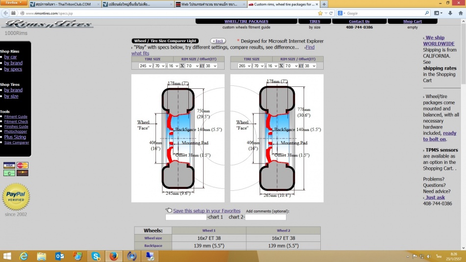

    นี่คือเสปคแม็กซ์เดิมครับ.... ความสูงจะต่างกัน 1.1 นิ้วครับกับล้อเดิม....แต่เท่าที่เอา gps วัดความเร็วตอนใส่ 265/70r16 มันกลับตรงกับ gps 245/70r16 ดูเหมือนไมล์รถจะอ่อนกว่า gps ครับผม
    อีกอย่างนึงครับเวลาน้าเปลี่ยนล้อแม็กซ์อย่าลืมคำนึงด้านในของล้อด้วยนะครับเพราะว่าล้อเดิมๆ et 38 เพื่อให้ด้านในของล้อมีขนาด 5.5 นิ้ว สามารถที่จุคลุมชุดเบรคไม่ให้ทราย น้ำ หรือฝุ่นเข้าเบรคขณะขับขี่
    ถ้า et เยอะไปจะไม่คลุมชุดเบรคนะครับ.....
