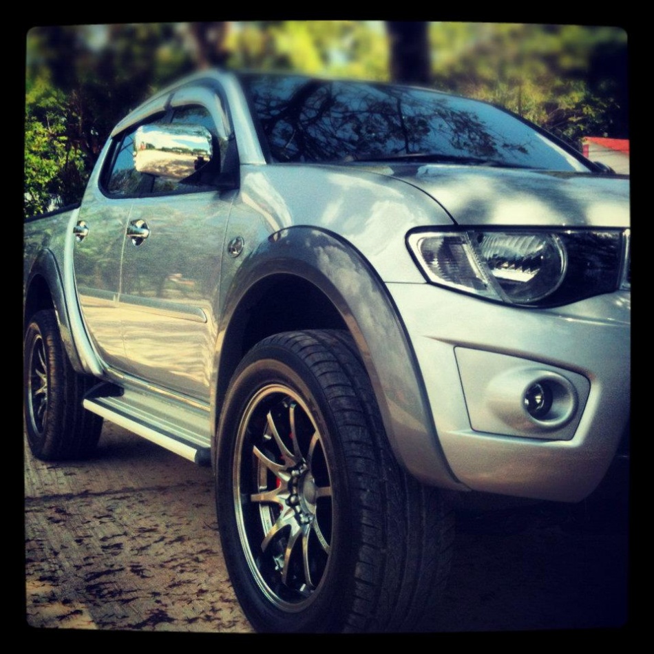

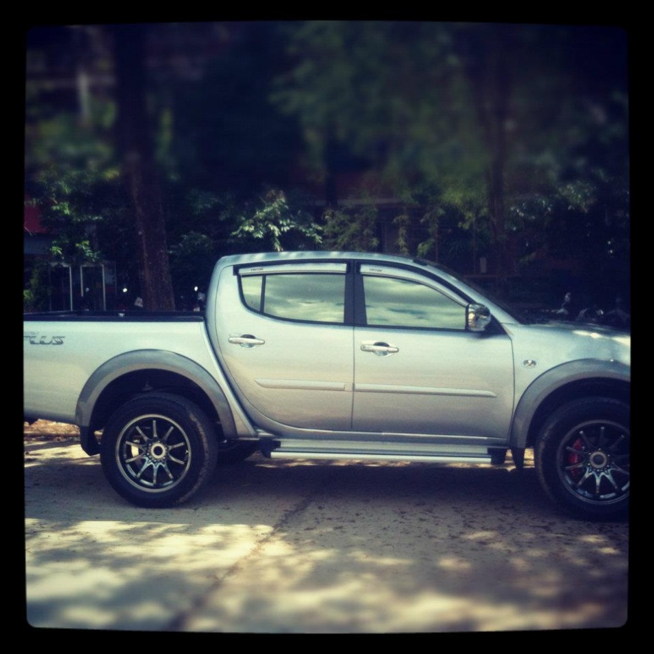

    ไม่ติดครับ ผมใช้อยู่ครับ กำลังจะเปลี่ยนลายเลยครับ อิอิอิ
    ชื่อ:  534649_2905043865442_1790497382_n.jpg
ครั้ง: 535
ขนาด:  198.5 กิโลไบต์
