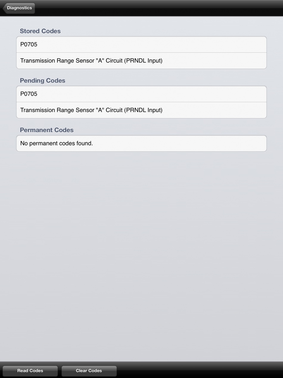

    P0705 เกี่ยวกับเกียร์ อะครับลบไม่หาย มีวิธีแก้ไขไหมครับ ก่อนหน้าที่ไฟจะโชว์เกียร์รถผมมีปัญหาอยู่คือ เกียร์dชอบหาย คือเวลาเข้าเกียร์dขับๆอยู่รูปตัวdที่หน้าปัด หายครับไม่มีตัวอะไรขึ้นเลยครับหายไปหมดเลย เวลาเหยียบคันเร่ง เหมือนอยู่ที่ตัวn แต่ไม่มีรูปเกียร์อะไรขึ้นเลยครับ ก็เลยให้ช่างที่รู้จักดูให้ ช่างก็ถอดสวิทช์เกียร์ (ไม่รู้เรียกถูกป่าว) ที่มันจะมีเหมือนเซ็นเซอร์ แล้วมีชุดสายไฟออกมาเป็นปลั๊ก ช่างก็ถอดออกมาทำความสะอาด แล้วใส่กลับเข้าไปก็ใช้ได้ตามปกติ แต่ปัญหาเกียร์dหายกลับ มาอยู่ที่ตัวpแทนก็ใช้งานมาประมาณ4วัน จนวันนี้ไฟก็โชว์ขึ้นมาครับ แล้วถ้าจะเปลี่ยนสวิทช์เกียร์ที่ไหนมีขายบ้างครับ ตัวประมาณเท่าไหร่อะครับ เป็นรถพลัส4ประตู140 ออโต้ m10ชื่อ:  image.jpg

    รุ่นเดียว กับผมเลยครับ
    Possible causes
    - Faulty Park/Neutral Position Switch
    - Misadjusted Park/Neutral Position Switch
    - Park/Neutral Position Switch harness is open or shorted
    - Park/Neutral Position Switch circuit poor electrical connection
    P0705 Mitsubishi Description
    The park/neutral position (PNP) switch includes a transmission range switch.
    The transmission range switch detects the selector lever position
    when the shift lever is in the N or P shift position
    and sends a signal to the Transmission Control Module (TCM).
    Read more: http://engine-codes.com/p0705_mitsub...#ixzz2yIcQ6fqS
