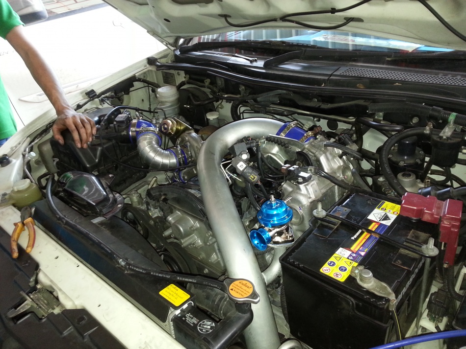

    มาตรฐาน ตอบ: ***ศูนย์รวมไทรทันเบนซิน Turbo***

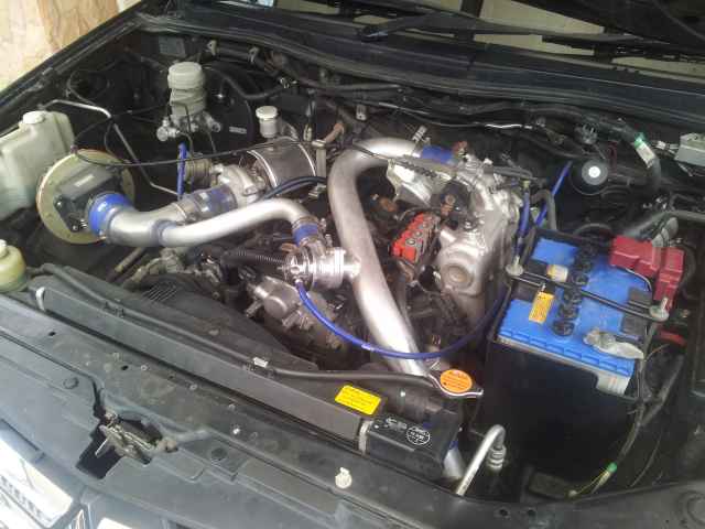

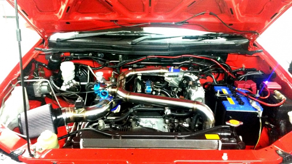

    ขอเข้าด้วยคนครับ
    1.Triton 2.4 single cab m/t ........e85 / lpg / cng ใส้เดิม บูท 0.5 bar ชุดแก๊ส cng/lpg lovato หม้อต้มเดิม หัวฉีดแก๊สเดิม ครัชลื่น (ยังไม่ได้ทำกลัวแข็งครับ)
    ชื่อ:  2013-10-10 15.02.59.jpg
ครั้ง: 16570
ขนาด:  285.0 กิโลไบต์
    - เทอร์โบกาเรทใหม่ 12000
    - หัวฉีดซูบารุ 550 ซี.ซี. 5000 - 8000
    - อินเตอร์ + เฮดแสตนเลส + ท่อดัดทราย + ท่อฟร้อนไปท์ 20000
    - กล่อง i-flex 18000
    - โบออฟจีน 1500
    2.Triton2.4 plus 4 door ........ e85 / lpg ใส้เดิม บูท 0.5 bar ชุดแก๊ส lpg versus หม้อต้ม kme gold หัวฉีด valtex 3 ohm ครัชผ้าผสมทองแดง หวีกด 2 ชั้น
    ชื่อ:  2013-12-19 13.59.32.jpg
ครั้ง: 20408
ขนาด:  249.0 กิโลไบต์
    - หัวฉีดใหม่ 600 ซี.ซี. 8000
    - โบออฟ bilz 2500
    - ขุดครัช + จานกด น้าราชัน 6000(ไม่แน่ใจ)
    - เต็ดเฟืองท้าย 5000
