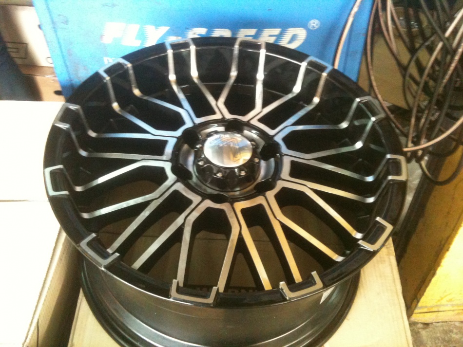

    ผมจะเปลี่ยนเป็นแม็กตัวนี้ขอบ 18
    ต้องเลือกยังไงบ้าง
    และยาง 265/60/18
    ต้องเลือกยังไง

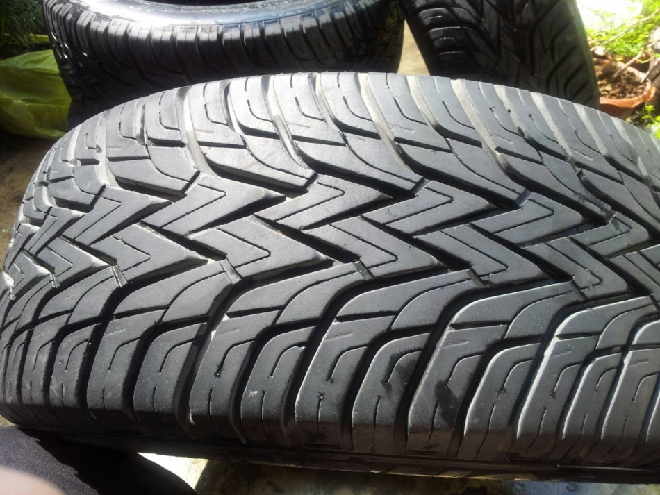

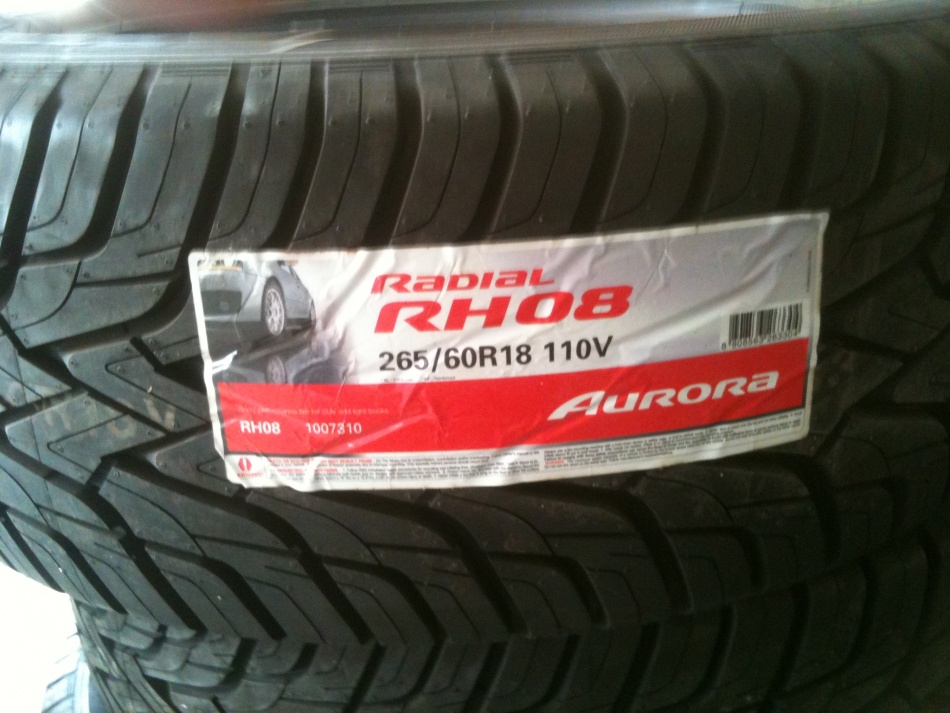

    สำหรับผม ในการเปลี่ยนแม็กครั้งแรก ผมเลือกจาก
    1.ลายที่เราชอบ
    2.งบประมาณที่มีครับ
    ในครั้งแรกผมได้ยาง ยี่ห้อ Aurora (ยางเกาหลี) คุณภาพถือว่าโอเคเลยใช้มาสามปีกว่าๆ ผมเปลี่ยนที่ร้าน NV Yangyont ครับ

    สภาพหลังจากใช้มาประมาณสามปี

    ยังไงลองหาร้านที่มีโปรโมชั่น แม็ก พร้อมยาง ดูครับ และอาจจะเพิ่มเงินอีกนิดจะได้ ได้ยางสเปคที่สูงกว่าที่จัดมาในโปรโมชั่นครับ

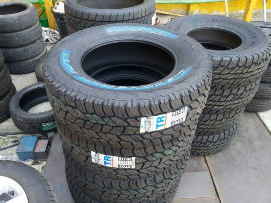

    ล่าสุดอยากลองของนอกเลยล่อ Cooper ซะหน่อย ถือว่าโอเคเลยครับกับยี่ห้อนี้
    ชื่อ:  10330509_855289944484831_5505250731987722914_n.jpg
ครั้ง: 1224
ขนาด:  235.2 กิโลไบต์

    การเลือกแม็กครับ
    1. PCD.ของรูน็อตของแม็กที่จะใส่กับรถเรา <<ถ้าที่แม็กไม่เท่ากับที่ดุมล้อจะใส่แม็กไม่ได้
    2. ค่าออฟเซ็ตล้อแม็ก <<เลือกตามใจน้า(อยากให้ล้อยื่นออกนอกรถมากๆลดค่าเดิมลง)
    3. ค่ารูกลางของล้อแม็ก กับดุมล้อ <<ใส่ HUB ringเพื่อรักษาค่าศูนย์กลางของล้อไว้
    ที่ว่ามานี่คุยกับร้านที่จะไปใส่เลยครับเค้าจะเลือกให้เราเอง...ที่สำคัญดูข้อ3นะครับไม่ใส่ระวังล้อหมุนไม่กลมนะครับ

    วิ่งสามปีดอกยางยังลึกอยู่เลยครับน้าLuftWaffe แล้ววิ่งไปกี่โลอ่ะครับน้า
    มาตรฐาน ตอบ: รบกวนเรื่อง เปลี่ยนแม็ก+ยาง
    อ้างอิง โพสต้นฉบับโดยคุณ George Triton ดูโพส
    40000 นิดๆ ครับ

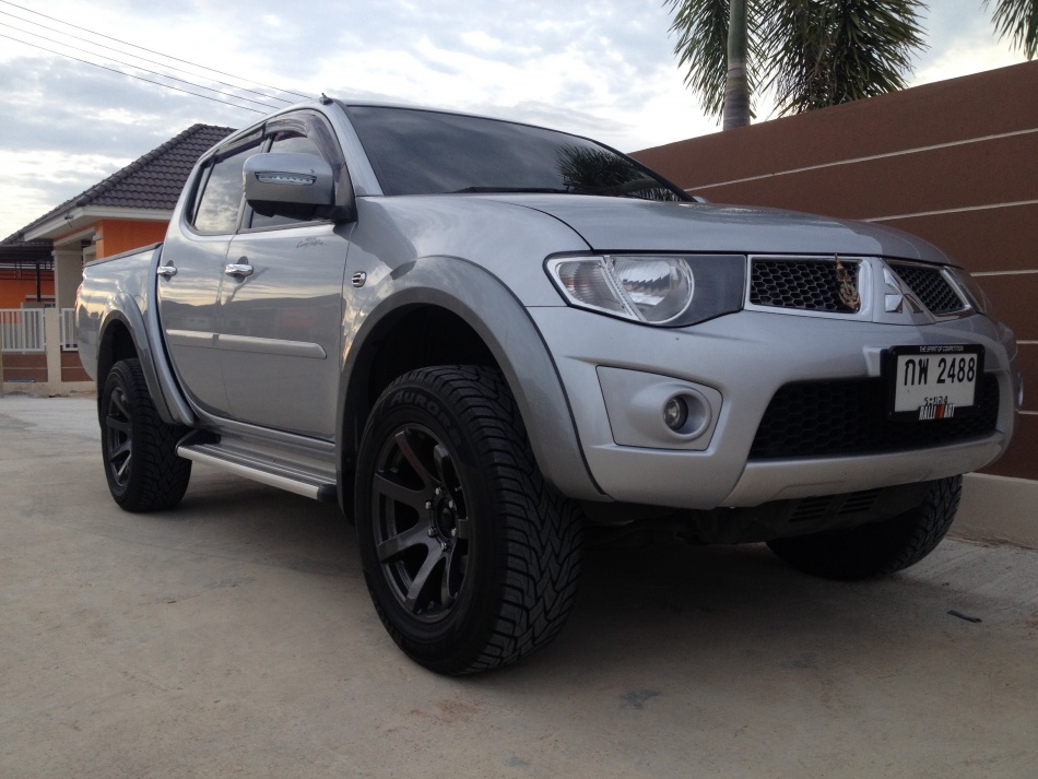

    เปลี่ยนแม็ก+ยาง มาแล้วนะคับน้าๆ
    แต่ดูสีแม็กกับสีรถแล้วมันแปลกๆไม่ค่อยเขัากัน
    แก้ไขครั้งล่าสุดโดย nawin : 16-08-2014 เมื่อ 18:14

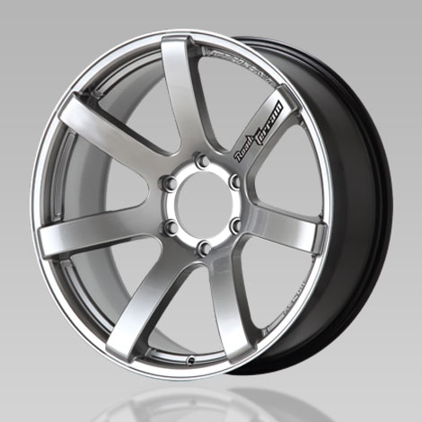

    ดุดีครับ แต่ผมเห็นที่ทำงานผมเขาใส่สีไฮเปอร์น่ะครับแจ่มมาก
    ชื่อ:  RTC_HS.jpg
ครั้ง: 1486
ขนาด:  31.4 กิโลไบต์
    ไม่ทราบว่าค่าเสียหายเท่าไหร่ครับแม็ก+ยาง
    แล้วสเป็กล้อหลัง 18x10.5 ET+10 ไหมครับ

    ก็ดูลงตัวดีนะครับ... คงยังใหม่ๆ ไม่ชินตารึป่าว
    30934
    53
    ผมเลือกสีดำด้านไว้
    แต่ใส่ดำ-เทา แบบเงาๆเฉยเลย งงๆกับตัวเอง55

    สเป็กแบบที่น้าบอกแหระคับ หาข้อมูลจากน้าๆในคลับนี้
    แม็ก+ยาง โดนไป 48ถ้วนๆคับ
