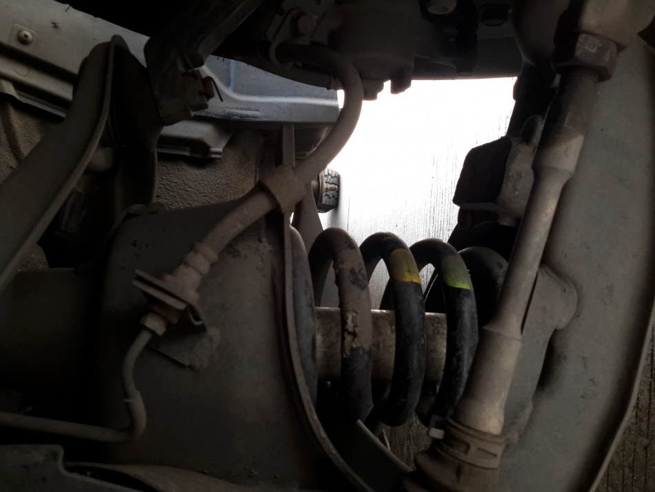

    มาตรฐาน ตอบ: ต้องการยก2นิ้วแนะนำด้วยครับ
    ชื่อ:  20140717_060944.jpg
ครั้ง: 6114
ขนาด:  186.8 กิโลไบต์
    ช่วยดิชมด้วยครับ
    ด้านหน้า รองสปริง 1 นิ้ว
    ด้านหลัง ใส่ Add
    ล้อ 30/9.5/r15 หน้ากว้าง 7 นิ้ว off-10
    ความสูงด้านหน้าวัดจากพื้นถึงโป่งล้อ 33.5 น้ิว
    ความสูงด้านหลังวัดจากพื้นถึงโป่งล้อ 34 น้ิว
    การขับขี้ นุ่มหนึบ กว่าเดิมเยอะ
    สิ่งที่ต้องการแก้ไข้คือ อาการดีดของปีกนกด้าน นกหน้า เวลารูดเนินครับ
    น้าๆ ท่านใด มีประสบการณ์ ชช่วยชี้แนะด้วย ครับ

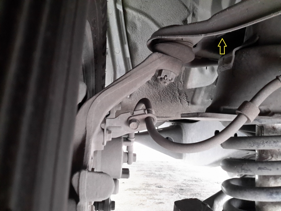

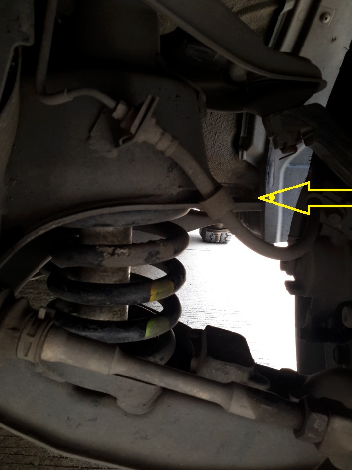

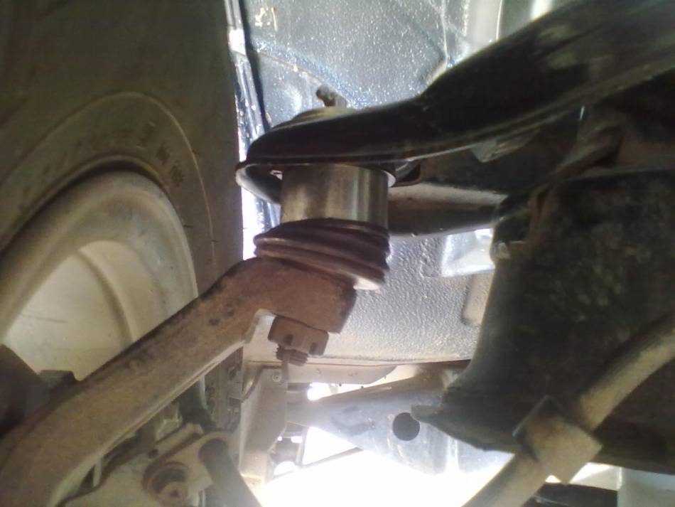

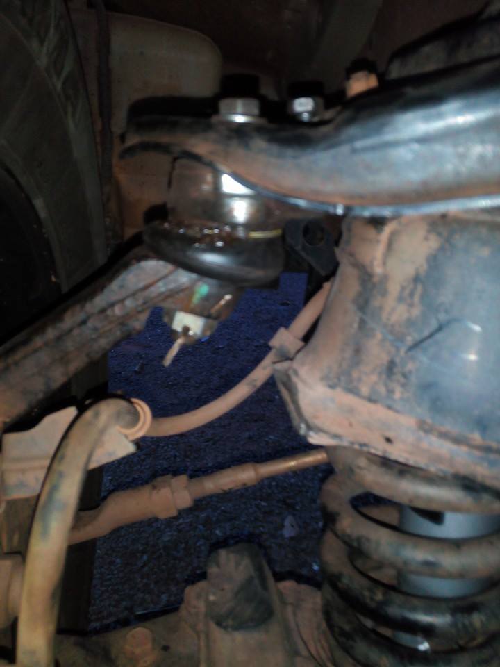

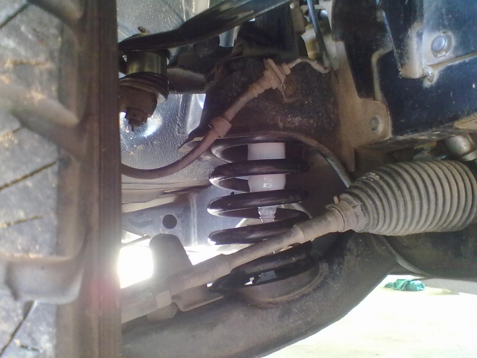

    รูปปีกนก มาแล้วครับ
    ชื่อ:  20140720_111810.jpg
ครั้ง: 5012
ขนาด:  136.8 กิโลไบต์
    ดูหัวน๊อตที่ล๊อคลูกหมากปีกนกบนมีรอยเหมือนกระแทกอะไรหรือเปล่าถ้ามีก็ตัดตรงผมทำลูกศรชี้ออกพอหลบหัวน๊อตลูกหมาก
ครั้ง: 5462
ขนาด:  131.3 กิโลไบต์
    38929
    60
ครั้ง: 5462
    ไปก้มดูมาแล้วครับไม่มีรอยกะแทกอะไรเลยที่หัวน็อตปีกนก
    เป็นไปได้มั้ยจะเป็นช่องห่างที่ผมทำเครื่องหมายไว้มันน้อยเกินไป
    อ้างอิง โพสต้นฉบับโดยคุณ hazmat ดูโพส
    ไม่หน้าใช้เพราะของผมชิดกว่านั้น ตรงนั้นมียางกันกระแทกอยู่ไม่ทราบว่าน้าไปตัดออกหรือเปล่ารึผมมองไม่เห็น
