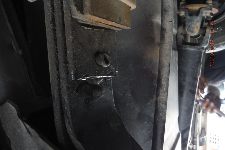

    หลังจากแอดมาแล้ว ใช้งานไปน่าจะเดือนสองเดือน ประมาณ8-9พันโล
    ก็เกิดเสียงดังเหมือนเหล็กเสียดสีกัน กรอดๆๆ ครืดๆๆ นอกจากเสียงแล้วยังสะเทือนขึ้นมาในห้องโดยสาร
    จนคนนั่งข้างในถามว่าเสียงอะไรน่ากลัวจัง
    แรกได้ยินเสียง ผมคิดว่าเป็นที่ระบบเกียร์ เพราะดังตอนออกตัวกับยกคันเร่ง
    แต่พอจอดรถขย่มดู ก็ยังมีเสียง ก็เลยค่อยๆ หาที่มาของเสียง

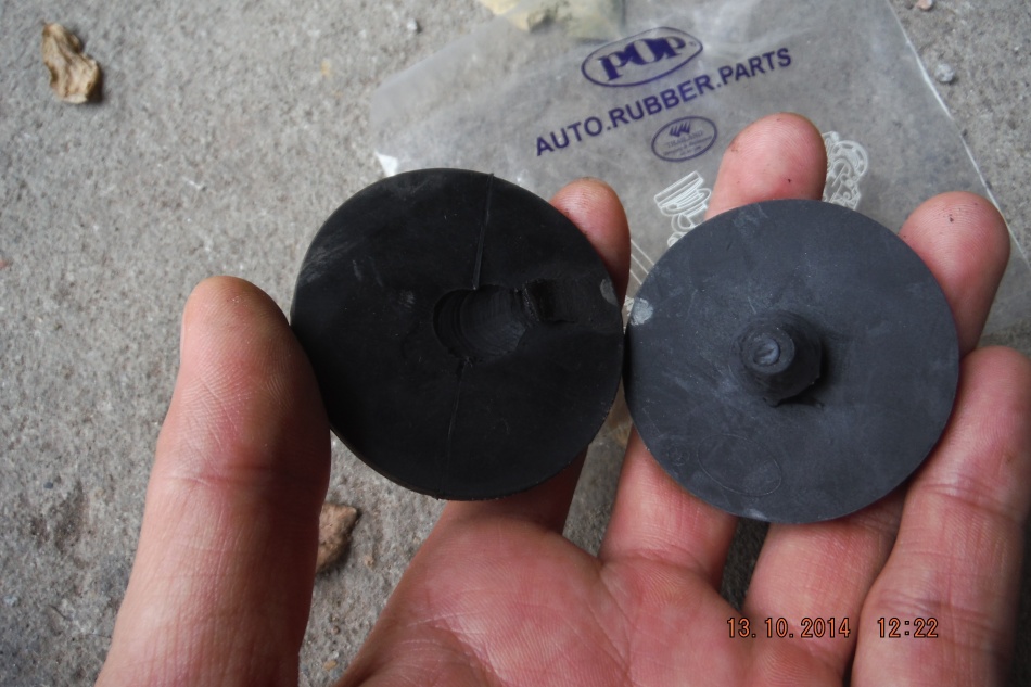

    สรุปเกิดจากแหนบแอด (แผ่นที่ 2) ที่ถูกออกแบบมาให้โค้ง ไปเสียดสีกับแหนบแผ่นบน
    เพราะลูกยางขาด อันเกิดจากช่างตัดแหนบเดิมยาวเกินทำให้ไปดันจุ๊บล็อคยางรองขาด
    เหลาแล้วยาว..ขอสรุปสั้นๆ ห้วนๆ ละกันครับ
    ผมโทรนัดไปแก้เรื่องเสียงดัง
    บอกไม่ว่าง แล้วจะโทรบอกว่าว่างอีกที
    ก็ไม่โทรมาบอกเรา
    นัดว่าจะเข้าไปดูให้ ก็บอกติดธุระไปไม่ได้ ฯลฯ เยอะ

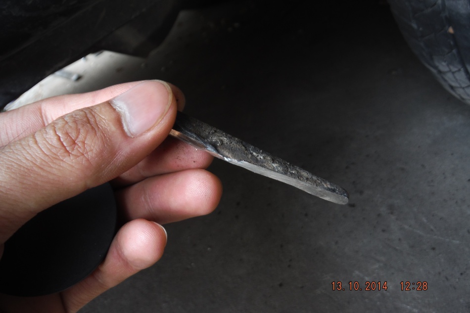

    สรุปให้เด็กอู่แก้ให้ด้วยการเฉือนแหนบออกอีกข้างละประมาณครึ่งนิ้ว เพื่อไม่ให้ปลายมันไปดุนยางขาดอีก
    ด้วยการขึ้นแม่แรงใช้หินเจียรตัดกันสดๆ ตัดสองข้างไม่เท่ากันซ้ำยังเบี้ยว อื้ม.....(ทำให้จบๆ ละกันรำคาญเสียง เพราะต้องเดินทาง ตจว.ด่วนด้วย)
    ผมถามช่างว่าทำยังไงถ้ายางสึกมันก็ต้องดังอีกสิ?
    ช่างวัยรุ่นตอบว่า พี่ต้องไปจ้างร้านแหนบดัดแหนบแอดแผ่นนั้นไม่ให้มันงอไปเสียดสี....บลาๆๆๆ
    อ้าว....ไหนคุณออกแบบมาดี?
    เท่านี้แหละครับ เขาไม่ถามผมหรอกว่าเสร็จเรียบร้อยดีหรือเปล่าเพราะนั่นแหละ
    เท่านั้นยังไม่จบ
    พอกลับมาขับได้วันสองวัน แหนบเริ่มดังอีก แต่ครานี้ดังแบบเอี๊ยดอ๊าดๆ
    ผมหาที่มาของเสียง เกิดจากช่างถ่างตัวประคองแหนบไม่เท่ากัน
    มันก็เลยเสียดสี ผมแก้ปัญหาด้วยการใช้จารบีทาไปก่อนเพราะไม่มีเครื่องมือถ่าง
    หากจะไปทำแบบผม ก็ให้นั่งกำกับดีๆ
    ระวังจะเป็นแบบผมด้วย
    จากลูกค้ารายยิบรายย่อยเบี้ยน้อยครับ

    เฉือนสดๆ

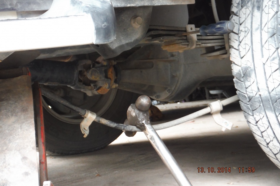

    ชื่อ:  DSCF2801.jpg
ครั้ง: 3136
ขนาด:  165.7 กิโลไบต์
    ผมเสียวเครื่องเจียรไหลตัดสายเบรกมาก

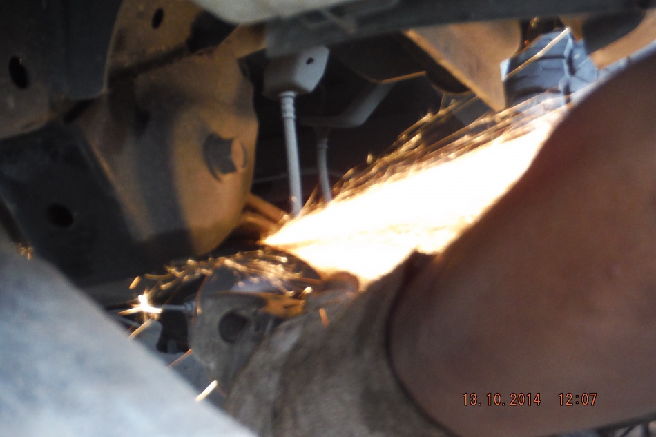

    ชื่อ:  DSCF2805.jpg
ครั้ง: 3150
ขนาด:  137.3 กิโลไบต์
    ตัดแบบไม่เกรงใจถัง lpg ท้ายรถผมเลย

    ตัดสวยมั้ยครับ

    เสียค่าลูกยางเองนะครับ
