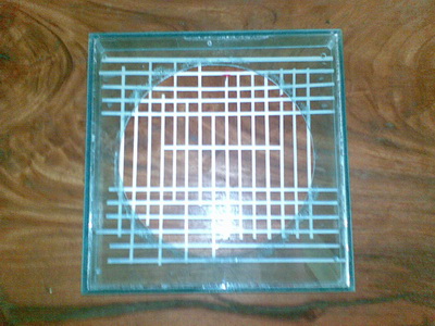

    4. ถาดใส่กรองแอร์ครับป๋านัทเป็นคนทำให้ครับ และสภาพกรองแอร์ที่ให้งาน 2 เดือนเองครับ

    ผมขอถามน้านนท์อีกหลายอย่างดิครับ...1)แล้วพัดลมที่เปิดเบอร์1นี้..ต้องทำการปิดฝาครอบตู้แอร์ก่อน
    หรือไม่ครับ..??.. 2)ในการฉีดโฟมเข้าไปนี้มันเดินไปถึงคอยด์เย็นไหมครับน้านนท์(ที่เป็นรังผึ้งน่ะครับ)
    3)น้านนท์มีแบบถาดที่น้านัททำให้ป่าวครับ...ถ้ามีส่งให้ผมดูด้วยดิครับจะได้ไปสั่งทำ..คือผมไม่รูส่วนเว้า-โค้ง
    เลยเขียนแบบไม่ถูกครับ..ถ้าถาดไม่มีเว้าๆโค้งๆไรบอกแค่กว้างxยาวก็ได้ครับน้านนท์
    รบกวนหน่อยนะ..น้านนท์..บ๊วบๆๆๆๆ

    รูปถาดใส่กรองแอร์ครับขนาดกว้าง 8 นิ้ว ยาว 8 นิ้ว สูง 1 นิ้ว เจาะรูวงกลมขนาด 6.5 นิ้วครับ
    (1.รูปด้านหน้า 2.รูปด้านหลัง 3. รูปด้านข้าง)
    แก้ไขครั้งล่าสุดโดย non8114 : 04-06-2009 เมื่อ 13:26
