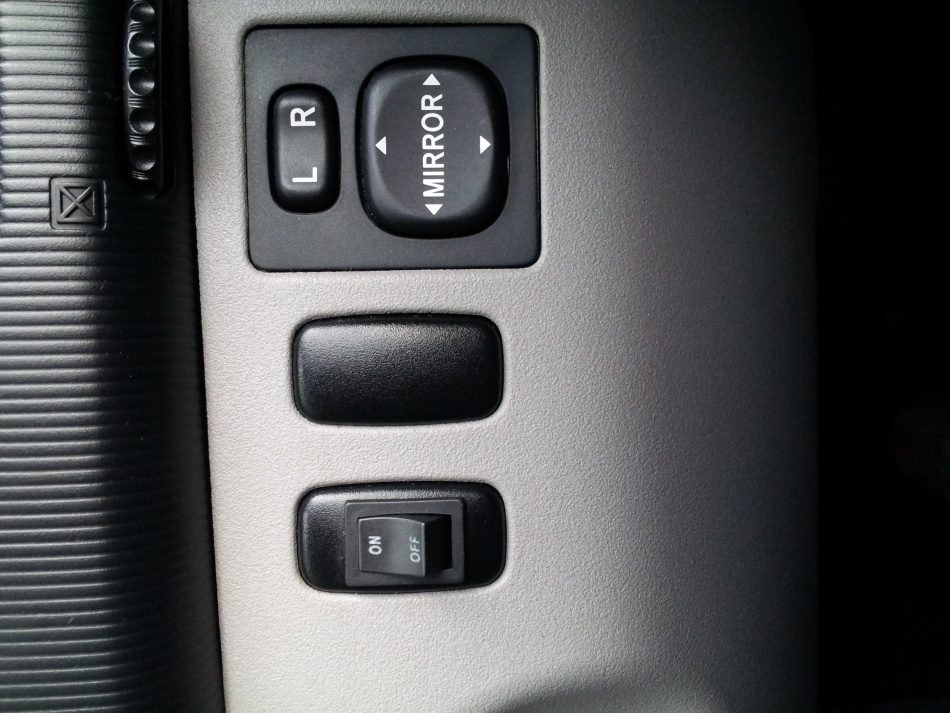

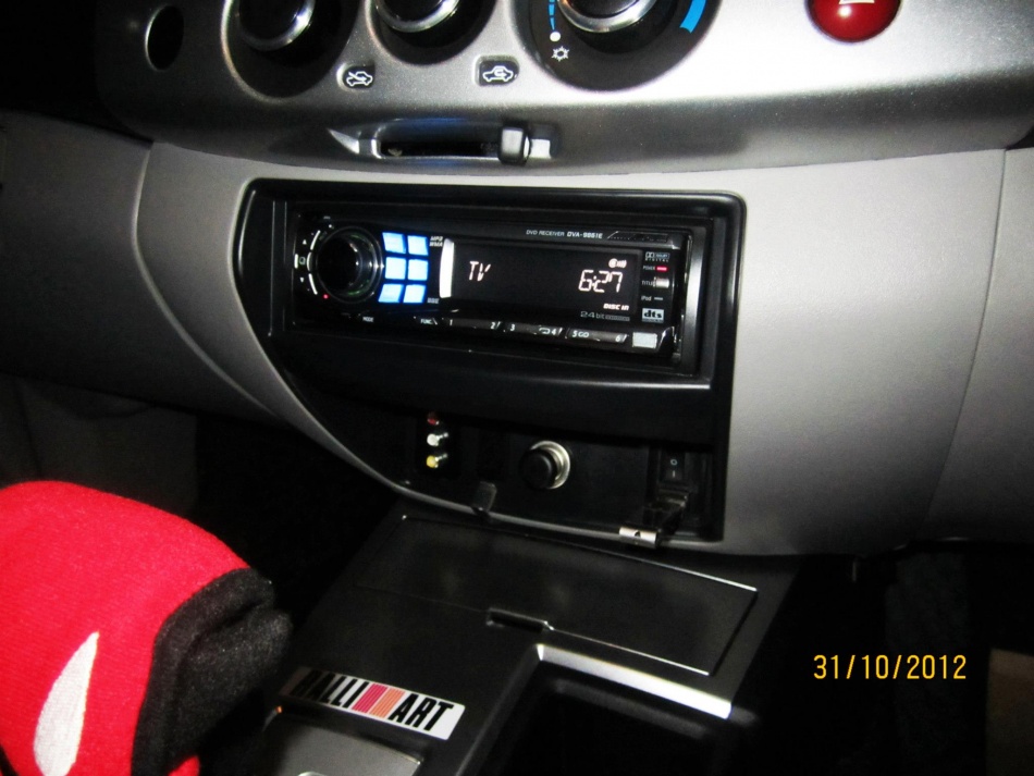

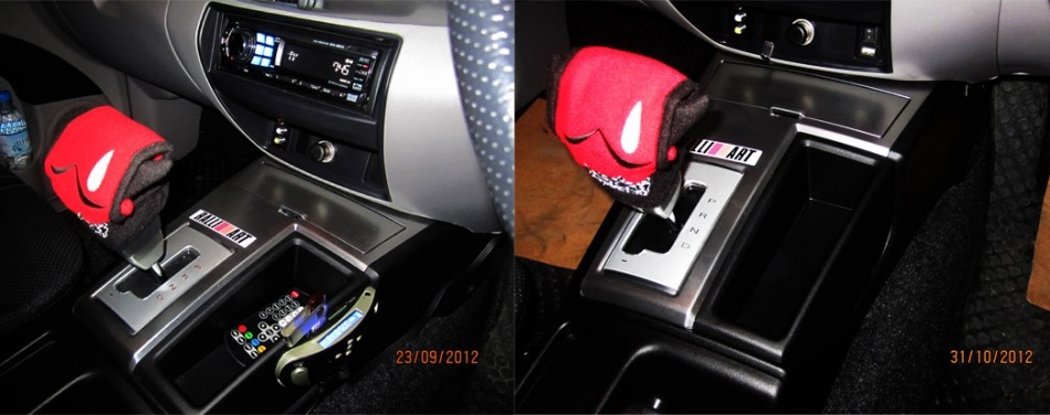

    ของผมเอาไปซ้อนไว้ในคอนโซนแล้วครับ การใช้งานผ่านรีโมท ผมว่าไม่ต่างจากที่น้าอยากได้เท่าไหร่ อิอิ(คิดเอาเองครับ) เสียบแฟรชไดร์ เปิดจอ เลือกเพลงผ่านรีโมทฟังได้เลยเหมือนกันครับ แถมด้วยสวิทเปิดปิด Daylight บ้านๆอันนึง

    น้าเฉลิมพลครับ ขอดูรูปตำแหน่งที่ติดตั้งหน่อยครับ เผื่อเป็นแนวทางครับ

    แบบที่น้าว่านี้ อุปกรณ์ที่ต่อผ่านทาง aux ทุกชนิดต้องมีเครื่องอ่าน หรือเครื่องเล่น เสริมเข้ามาเช่นกันครับ อย่างที่น้าให้ดูนี้ก็เช่นกัน ทำแบบซ่อนเครื่องเล่นไว้ในคอนโซลแล้วแทรกสวิทย์เสริมเข้าที่ปุ่มเครื่องเล่นปกติ เมื่อ 2 อาทิตย์ที่ผ่านมาผมก็ทำเครื่องลักษณะนี้เลยให้กับ new alltis ไปการใช้งานเหมือนกันเลย แต่ไทรทั่นเรา คงทำไม่ได้เพราะปุ่มฟังก์ชันมันติดกับหน้ากากฟอร์น ไม่ได้ติดตรงคอนโซลแบบนี้
    แต่ถ้าจะทำก็ทำได้ครับ แต่ต้องแยก หรือเสริมปุ่มควบคุมไว้ต่างหากครับ

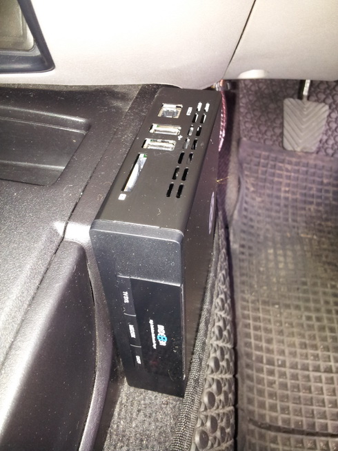

    ของผมใช้ตัวนี้อยู่ครับ
    ใช้มาปีกว่าแล้วครับ เป็น HD Player ใส่ HDD 2.5" ได้ 1 ลูก
