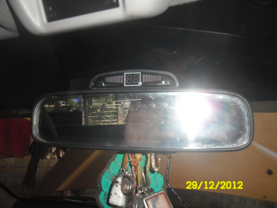

    จอแบบนี้เปล่าครับ

    Like แบบนี้เลยครับ อยากได้การติดตั้งด้วยตัวเองอ่ะครับ ซื้อทางไปรษณีย์มา แล้ว ไม่รู้จะทำได้ไหม

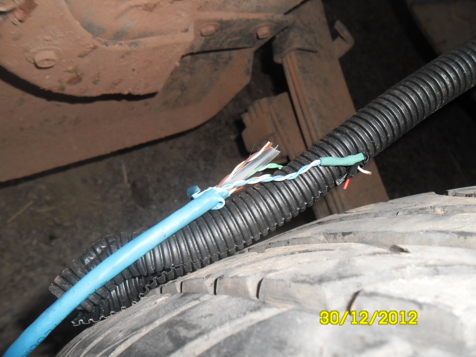

    ถ้างั้นก็ต้องดูก่อนว่าน้าจะเอาจอไว้ตรงใหนเริ่มต้นก็สอดสายลงตามแนวคอนโซนหน้าด้านพวงมาลัย เปิดกระโปรงหน้ารถขึ้นตรงไกล้ๆกับหม้อลมเบรคจะมีจุกยางอยู่ดึงจุกยางตัวนั้นออกมาก่อนแล้วเอาสายสัญญาณจอ ออกมาตรงนี้จากนั้นลากสายสัญญาณจอตามแนวเซลซีรถมาด้านหลัง( เป็นไปได้สายสัญญาณจอนำท่อกระดูกงูมาใส่จะดีมากเลย)

    ของผมต้องการจะเอากล่องสัญญาณมาไว้ในเบ้าไฟท้ายด้านขวาเลยมีการตัดต่อสายเพิ่มหลังจากเชื่อมสายเสร็จก็ลากสายขึ้นมาตรงเบ้าไฟท้ายขวา

    ตรงกล่องกับหัวสัญญาณจะมีบอกว่าหัวนี้เสียบเข้าตรงใหน เสียบเสร็จก็ต่อสายไฟจากกล่องสัญญาณเข้าไฟถอด สายสีแดง+ ดำลบ ก็เสร็จแล้ว ถ้ายังไม่เข้าใจตรงใหนเดี๋ยวผมถ่ายภาพมาเพิ่มให้ ลองทำดูครับ
