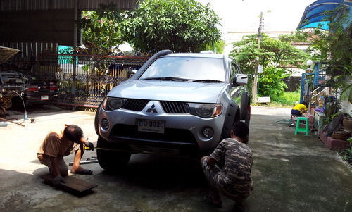

    Triton4x2 ยกสูงโดยไม่มีชุดยก สามารถใส่ยาง 31" - 32'' ได้

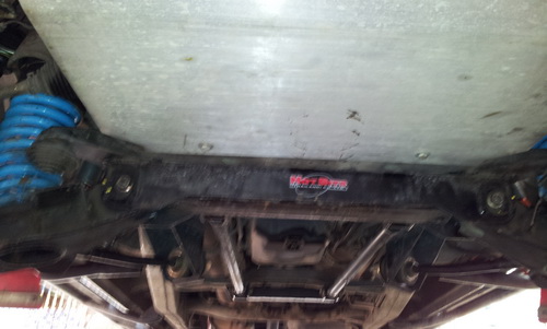

    ชื่อ:  2011-10-03 10.05.39.jpg
ครั้ง: 6460
ขนาด:  82.9 กิโลไบต์

    กำลังขยับเพิ่มอีกสามนิ้ว เสร็จแล้วจะลงรูปให้ชมคับ

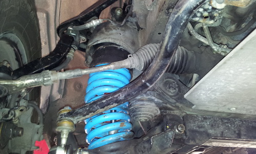

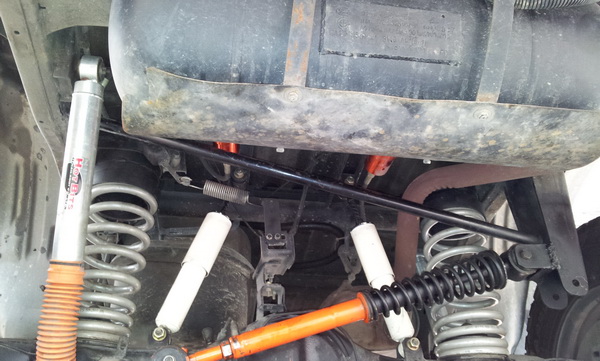

    มาตรฐาน ตอบ: 4x2 ยกสูงโดยไม่มีชุดยก สามารถใส่ยาง 31
    ฃ้างหลังใส่เป็นคอยส์สปริงหรอครับ แอบเห็นเป็นขดๆ
    ttc-265 TTC-Member
    163
    3,086
    อ้างอิง โพสต้นฉบับโดยคุณ juiji ดูโพส
    ตาดีจังครับน้า รอน้าเค้ามาตอบอีกที
    ใช่ครับ coil spring แต่ถ้าคิดจะยกสูงอย่าทำครับเพราะปัญหาจุจิกเยอะ ไม่จบง่ายแบบแหนบครับ

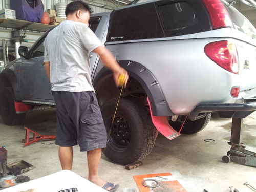

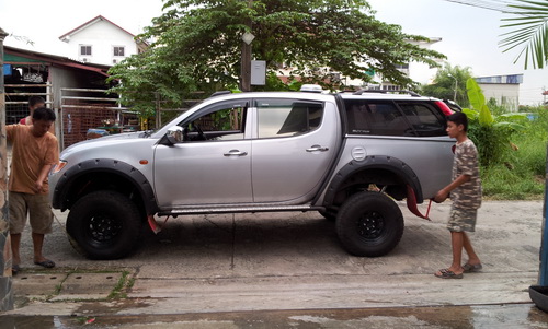

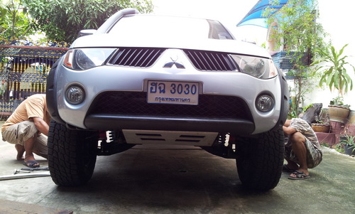

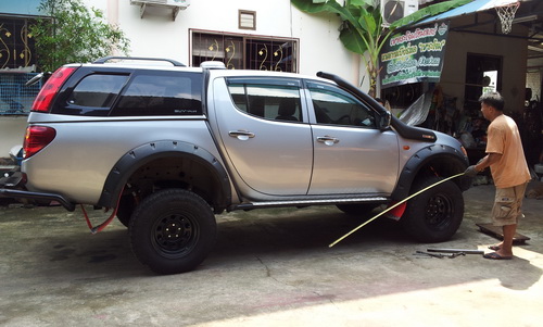

    ชื่อ:  2.jpg
ครั้ง: 2767
ขนาด:  81.3 กิโลไบต์ชื่อ:  3.jpg
ครั้ง: 2496
ขนาด:  55.2 กิโลไบต์ชื่อ:  4.jpg
ครั้ง: 5881
ขนาด:  75.5 กิโลไบต์ชื่อ:  5.jpg
ครั้ง: 2505
ขนาด:  89.8 กิโลไบต์ชื่อ:  6.jpg
ครั้ง: 2613
ขนาด:  79.8 กิโลไบต์ชื่อ:  7.jpg
ครั้ง: 2698
ขนาด:  85.1 กิโลไบต์เก็บรูปมาฝากครับท่านชื่อ:  1.jpg
ครั้ง: 2731
ขนาด:  102.4 กิโลไบต์กันเสตัวนี้ ใช่กับคอยสปริงไม่ได้ ต้องใช้กับแหนบ เด๋วจะไปเปลี่ยนใหม่ ต้องเป็นแบบที่ให้ตัวไม่ได้
    แก้ไขครั้งล่าสุดโดย anek2002 : 09-10-2011 เมื่อ 10:37

    มันสูงแล้ว ก็ต้องหายางใหม่ 33 มีใครปล่อยมั่งครับ ถ้ามีติดเข้ามาเลยครับ
    กะว่าจะปล่อยยางชุดที่ใส่อยู่ (265/70/16) ปี11 เพิ่งใส่ได้เดือนนึง มีใครสนติดต่อ ได้เลย ครับ 089-1419090 nito, japan
    อ้างอิง โพสต้นฉบับโดยคุณ Bangpakong ดูโพส
    เก็บข้อมูลครับ แล้วตอนนี้ความคืบหน้าถึงใหนแล้วครับ ค่าเสียหายเท่าไหร่ การขับขี่เป็นอย่างไร ช่วยแจ้งเป็นวิทยาทานด้วยครับ
    ได้เลยครับ ถ้าคิดจะยกสูงต้องถามตัวเองก่อนว่าจะจบที่ความสูงเท่าไหร่ แล้วค่อยลงมือทำ ไม่งั้นบานตรู ครับท่าน เอาแบจบๆเลยนะ
    1. หาชุดยกมือสองสักชุด
    2. หาสปาย ตัดต่อเพลากลาง พร้อมเปลี่ยนเป็นยอยแปดทิศไปเลย (กันออกตัวสั่น, สปายช่วยปลดคลายตัวอิสระไม่ดึงกับเสือเพลา )
    3. ชุดสเปเซอร์ปีกนก พร้อมลูกมือปีกนกบนของพลัส
    4. โช๊คน้ำมันสักชุด แบบความยาวสัมพันธ์กับสปริง ด้านหลังก็สัมพันธืกับแหนบ (มีตังหน่อยก็ hotbits ไปเลย )
    5. ยางหนึ่งชุด a/t หรือ m/t ก็ได้ ล้อกระเหล็ก หร้อ ล้อแบ้สเล่ห์ แล้วแต่ชอบ แต่แนะนำอย่างที่สอง offset แล้วแต่จะกำหนด -20 ถึง -30
    6. กันโครงหน้าสักชุด ทั้งเดิมๆ ถ้าไม่มี เอาของ ไซโคลน
    7. 4x2 ถ้ายกแล้วใส่ล้อใหญ่จะมีปัญหาติดซุ้มล้อด้านหลัง วิธีแก้ก็ต่อหนวดกุ้ง +20 มม. ความยาว เพื่อดันล้อไปด้านหน้า
    8. ทดเฟืองท้าย + ลิมิเต็ดสลิป สักชุด
    นอกนั้นมี กระไดข้างม กันชนหน้า กันชนหลัง วินส์หน้า ( ไว้ทีหลังก็ได้ )
    แค่นี้ ครับท่าน ผมก็มือใหม่หัดยกเหมือนกัน ราคาค่าแรงคุยกับช่างก่อนทำนะ เด๋วหัวแตก จะหาว่าไม่เตือน 5555
