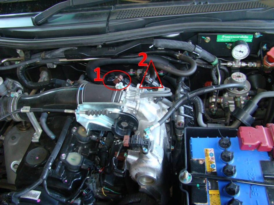

    มาตรฐาน รบกวนถามครับว่า Map Sensor ของ Triton CNG คืออันใหนครับ
    ชื่อ:  งานนำเสนอ1.jpg
ครั้ง: 12676
ขนาด:  245.8 กิโลไบต์
    พอดีไปหาช่างที่ 0 มาเขาบอกว่าเป็นหมายเลข 1 แต่เคยเห็นใน ttc บอกว่าเป็นหมายเลข 2 ทำให้ชักไม่มั่นใจแล้วครับว่าเป็นอันใหนแน่...ขอรบกวนผู้รู้ช่วยด้วยครับ

    มาตรฐาน ตอบ: รบกวนถามครับว่า Map Sensor ของ Triton CNG คืออันใหนครับ
    ขออภัย
    1TPS Throttle PositionSensor ลิ้นปีกผีเสื้อ
    2 น่าจะเป็น vsv แว็ึคคั่มเซ็นเซอร์
    ไม่ใช่ map ทั้งสองหมายเลข
    อ้าว..ซะงั้น...กะว่าจะทดสอบตัดต่อวันเสาร์นี้พอดี โชคดีที่มาเปิดอ่านอีกรอบเพื่อความแน่ใจ ได้ข้อความจากคุณ Airbone Plus กะคุณ wit.aod เลยรอดหวุดหวิด
    ช่าง 0 ก็ผิด เพื่อนใน TTC ก็ผิด แล้ว Map Sensor มันตัวใหนครับ..ขอรบกวนความรู้สักหน่อยนะครับ..แบบอยากรู้จริงๆ ครับ
    อ้างอิง โพสต้นฉบับโดยคุณ komsiti ดูโพส
    ไม่ทราบว่าเอาไปตัดต่ออะไรเหรอครับ มีโปรเจคอะไรงามๆ ก็มาแชร์ด้วยนะ

    ได้เรื่อง เอ้ย ได้ผลอย่างไรก็มาแชร์ๆ กันนะครับ 555
    ส่วน Map ยังไม่มั่นใจ แต่เดาเอาว่า น่าจะตรงใกล้ๆ คันเร่งนะ ที่อยู่ด้านบนท่อไอดีนะ

    -ไม่เห็นตัวเครื่อง ดูไม่ค่อย
    - 1 อยู่ตรงข้ามสายคันเร่ง มัน TPS แน่นอน 2 ไม่รู้ต่อกับอะไร
    - และที่อยู่ใต้ภาพข้างสายคันเร่ง มีท่อต่อจาก reducer ใช่ไหม
    - ค้นหาคู่มือ มาดูชัวกว่า
    อ้างอิง โพสต้นฉบับโดยคุณ path066 ดูโพส
    เครื่อง 4g64 ตัว นี้ ใช้ ระบบ แอร์โฟร์ ไม่ ใช้ หรา ครับ .....
    แอร์โฟลว์ อยู่ที่ใกล้กล่้องกรองอากาศ ขอรับ
