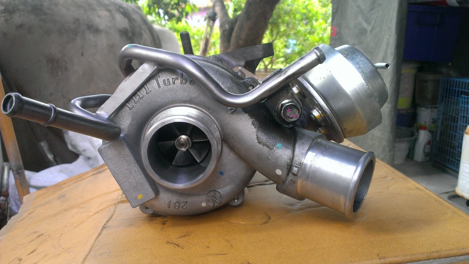

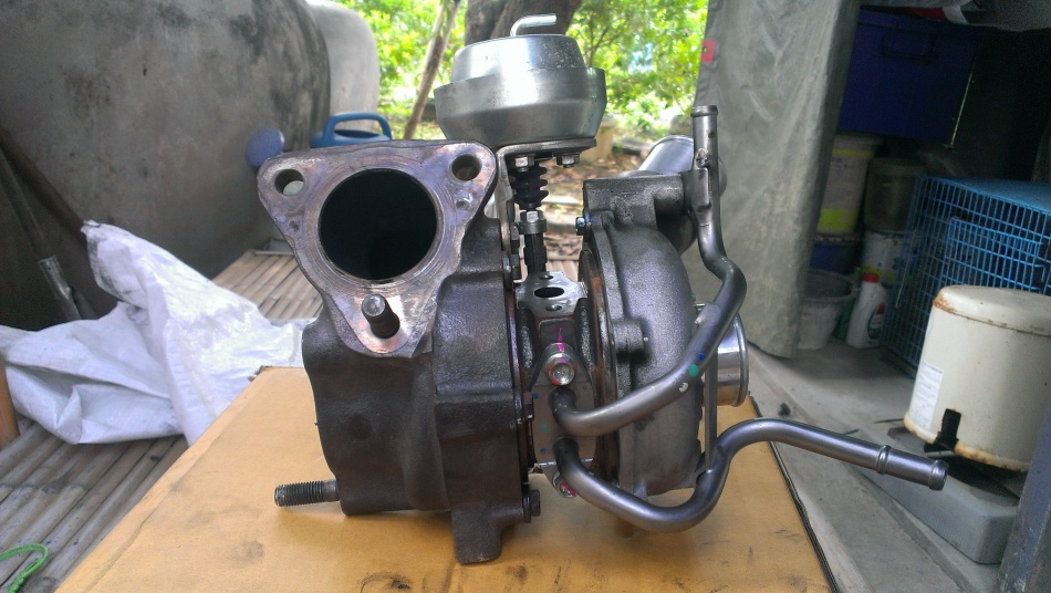

    ชื่อ:  IMAG0096.jpg
ครั้ง: 14294
ขนาด:  187.6 กิโลไบต์ชื่อ:  IMAG0097.jpg
ครั้ง: 15392

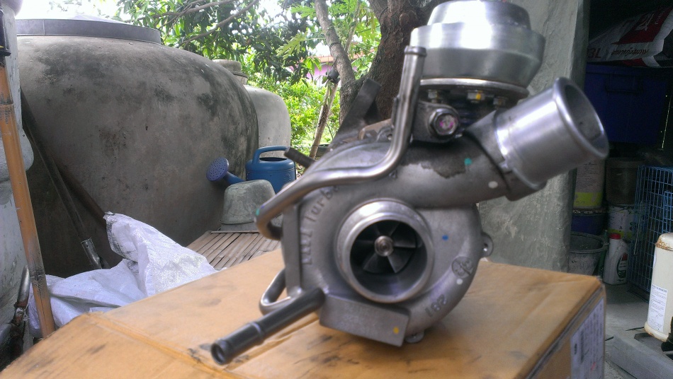

ขนาด:  183.0 กิโลไบต์ขอบคุณที่แนะนำคับ ถอดออกมาแล้วคับ โบตัววีจี กะลังใส่ 3000ดีแม็กอยู่ ไกล้จะเสร็จแล้วคับ แล้วจะลงรูปให้ดู แล้วมีที่ไหนซ่อมโบ วีจีตัวนี้ได้บางคับ ยังไใฃม่ขาดเเต่ลอนทั้ง ใบหน้าและใบหลังคับ แนะนำหน่อคับ เสียดาย

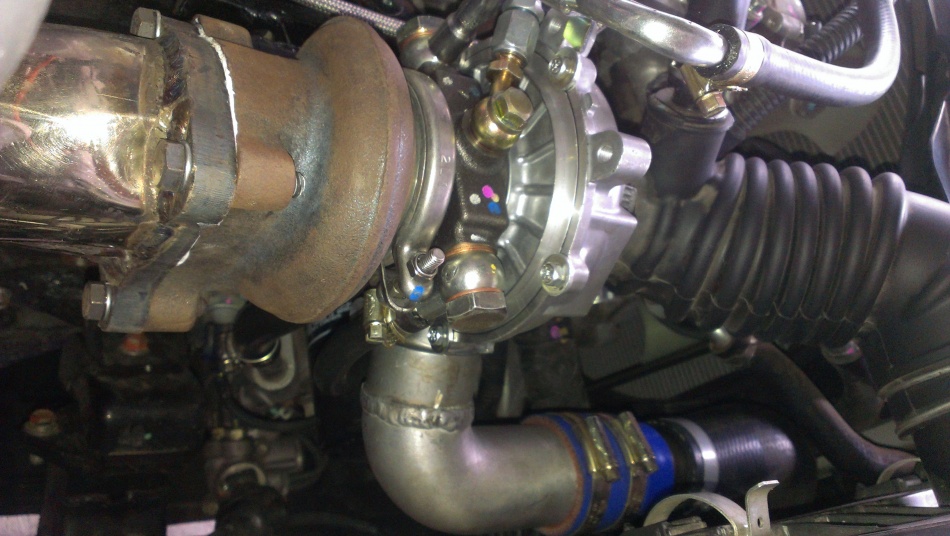

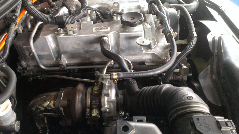

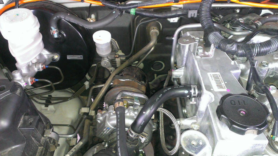

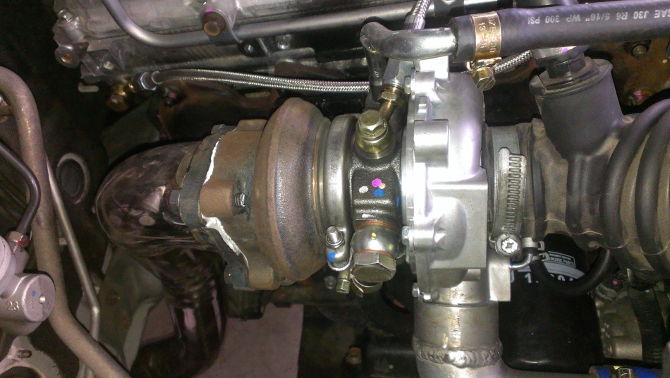

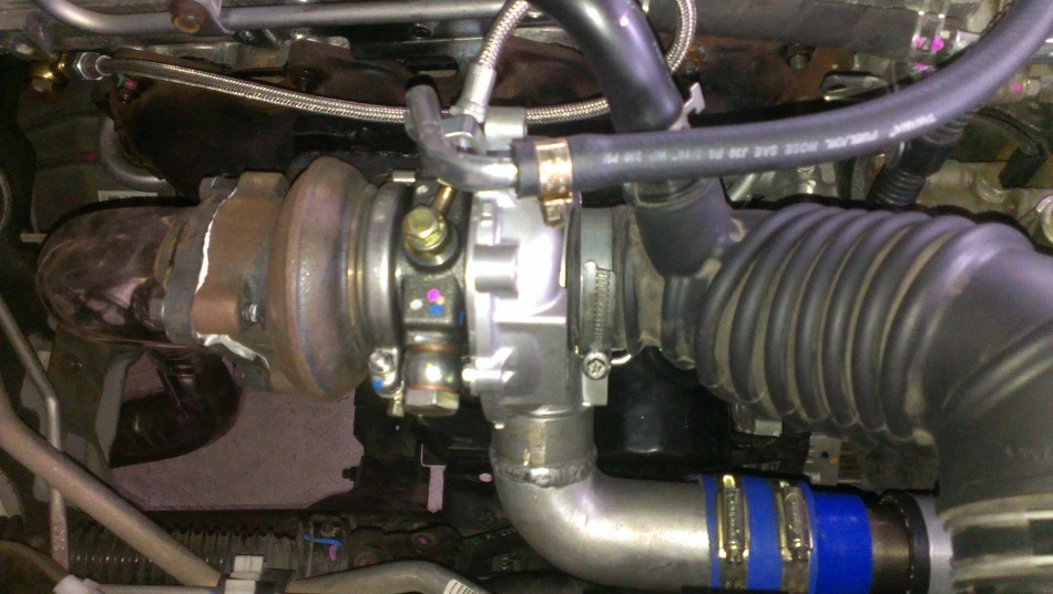

    เสร็จแล้วคับ พอเดินท่อใหม่สแตนเลส 2.5นิ้วคับ

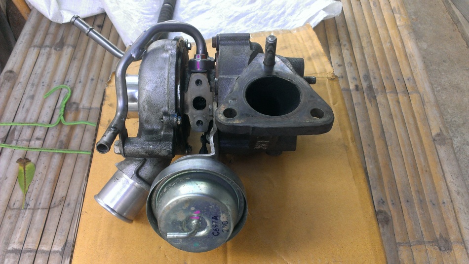

    แล้วลูกเก่าซ่อมได้ที่ไหนบ้างคับชื่อ:  IMAG0091.jpg

    แล้วมีน้าท่านได รู้บางคับว่าตัววีจีนี่ ซ่อมได้ที่ไหนคับ
