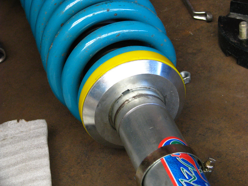

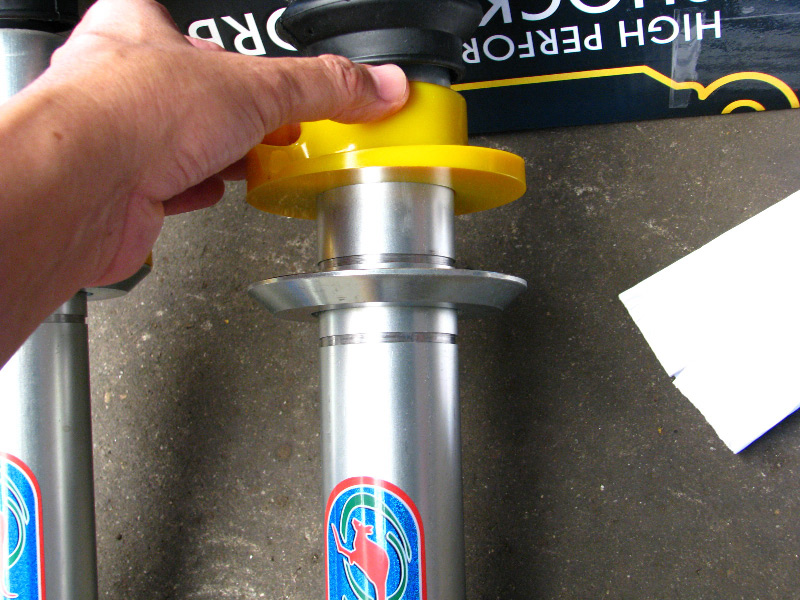

    มาตรฐาน บ่าโช้ครองสปริงแบบปรินท์ล็อค เชื่อมั่นว่าไม่ทรุดขณะขับได้แค่ไหนครับ
    บ่ารองสปริงโช้คเดิมเป็นแบบบ่าตาย ผมขับสบายใจมาก ๆ แม้กระโดดคอสะพานก็ชิว ๆ ตัวที่ใส่ใหม่ตัวนี้(เวสโคส) มันเป็นปรินท์ล็อค (ไม่รู้เรียกถูกไม๊)
    มีแหวนสปริงอยู่ในร่อง ความหนาของมันสูงจากผิวกระบอกโช้คออกมานิดหน่อย (ประมาณ 2 มม.)
    และมีบ่าโช้คที่รองสปริงรถสวมทับ ทั้งขี่(จากด้านบน) และกด(จากด้านข้าง)ไว้ในร่องในขณะเดียวกัน
    นี่ครับมาจากร้าน

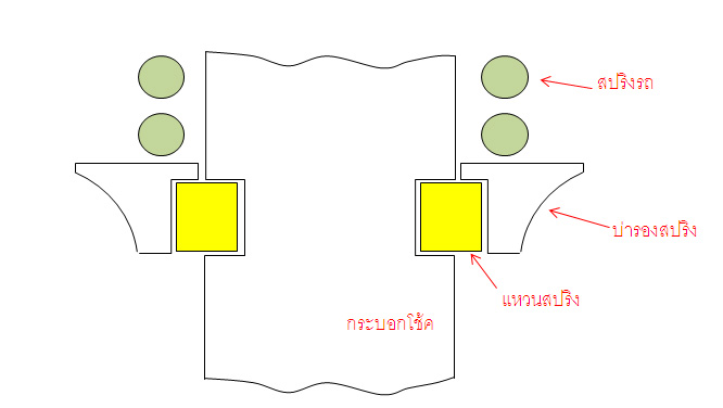

    ผมลองวาดออกมาได้อย่างนี้ครับ
    ชื่อ:  บ่ารองแบบปริน&#360.jpg
ครั้ง: 1766
ขนาด:  48.3 กิโลไบต์

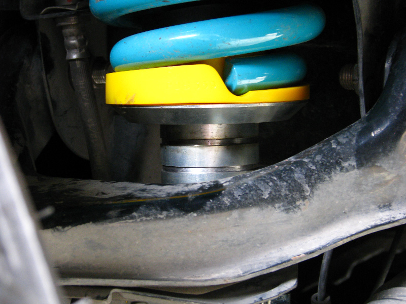

    ติดตั้งไปแล้วอย่างนี้
    ชื่อ:  IMG_7099.jpg
ครั้ง: 2652
ขนาด:  198.3 กิโลไบต์
    ตั้งแต่ใส่มาผมไม่เคยวางใจเลย ขับไปเครียดไปครับ ผมไม่มั่นใจว่าล็อคแบบนี้มันจะรับน้ำหนักสปริงที่กดจนวันหมดอายุของโช้ค
    น้า ๆ ว่ามันมีโอกาสหลุดรึเปล่าครับ
    ผมไม่ไว้ใจเพราะเห็นตอนเขาติดตั้งมันหลุดต่อหน้าต่อตาผมครับ (พอเอาออกมาใส่ใหม่แล้วก็ไม่หลุด)
    ถามร้านโช้คเขาก็ว่ารับได้ ทนได้ ใส่มาเยอะแล้ว รถแข่งก็มี โฟร์วีลก็มาก นั่นเป็นทัศนะของคนขายของ
    ในฐานะคนใช้งานที่ต้องใช้รถ ขณะใช้ความเร็วแล้วมันทรุดลงไม่อยากนึกเลยว่ามันจะเป๋ไปโดนอะไรบ้าง
    ขอความคิดเห็นหน่อยครับ ถ้ารับน้ำหนักได้จริงจะได้ขับด้วยความสบายใจ
    ถ้าไม่ไหวผมก็คงต้องขอลา ขอบคุณล่วงหน้าครับ

    ผมว่าแหวนสปริงที่อยู่ในร่องนั่นมันแข็งแรงครับ แต่ผมว่าร่องที่มันอยู่มันไม่ลึก
    โดยเฉพาะตรงปลายแหวน(ตรงที่เวลาช่างใส่เขาจะใช้คีมถ่างออก) ร่องมันขุดลาด ๆ ขึ้นมาแทนที่จะขุดลึกเท่ากับส่วนอื่น
    ตรงนี้แหละที่เป็นจุดบอบบาง

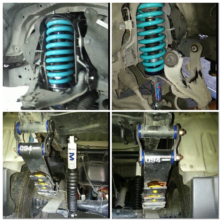

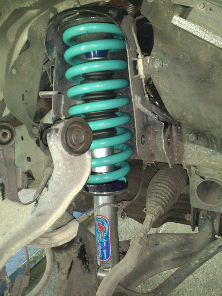

    ผมเปนอีกหนึ่งคนครับที่ใส่โช๊คตัวนี้ เรื่อร่องที่น้าว่ามา มันอยู่ไม่ลึกครับ ถูกของน้าครับว่าไม่ลึก แต่พอบ่าโช๊คตัวล่งมาครอบลง
    มันจะพอดีและไม่ใส่สามารถ หลุดออกมาได้ และทำให้การสึกหรอ ไม่เกิดขึ้น เพราะไม่เกิดการเสียดสี
    เพราะไม่สามารถมีช่องว่างให้ดีดตัวครับ ถ้าหลุด ผมว่าหลุดไปนานแล้ว
    ผมว่าเรื่องวัสดุ ในการทำ ผมว่าไว้ใจได้ครับ ผมว่าพวกโช๊คเดิม น่ากว่าเมื่อน้องสนิมถามหาครับ
    ชื่อ:  998365_511611942227028_1350524946_n.jpg
ครั้ง: 1934
ขนาด:  90.0 กิโลไบต์
    ชื่อ:  7465_632265276803286_1770472899_n.jpg
ครั้ง: 2027
ขนาด:  104.3 กิโลไบต์

    มาตรฐาน ตอบ: บ่าโช้ครองสปริงแบบปรินท์ล็อค เชื่อมั่นว่าไม่ทรุดขณะขับได้แค่ไหนครับ
ครั้ง: 1934
ขนาด:  90.0 กิโลไบต์
ครั้ง: 2027
    รอนกแก่หมดสภาพเดี๋ยวลองชุดนี้ดูบ้างดีกว่า

    wc รุ่นเดียวกับของผมเลย แต่ของผมใส่ในปาฯครับ ตั้งแต่ป้ายแดงตอนนี้จะสามหมื่นโลแล้วยังไม่มีปัญหา ส่วนตัวผมมันใจครับ ตัวแหวนที่รองสปริงมันจะเป็นเตเปอร์
    เมื่อมีแรงกดตัวแหวนก็จะไปบีบปริ้นให้รัดตัวกระบอก หลักการนี้ผมเอาไปใช้กันเครื่องจักรในโรงงานบ่อยๆ ตอนนี้ผมหาโช๊ครุ่นนี้มาใส่ด้านหลังยังหาไม่ได้น้าช้วยชี้เป้าให้ผมหน่อยครับ
    ขอบคุณล่วงหน้าครับ
